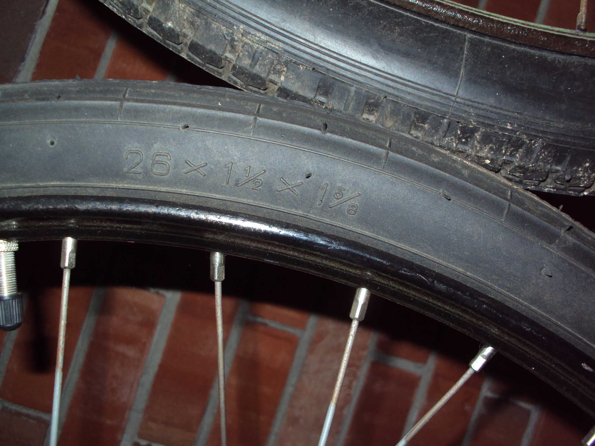

Voor een vriend ben ik op zoek naar een buitenband, maat 26 x 11/2 x 5/8, zo is mij verteld. Waar is deze te verkrijgen, of beter gezegd, is deze nog ergens te vinden?

Dag Bauke,
Ik denk niet dat de gegeven maat correct is overgenomen.
Staat er niet een ETRTO maat op b.v. 44-584 ?
Groet, Wiel

flauw misschien, maar een 5/8 (=16mm) brede luchtband heb ik nog nooit gezien. Maar je zal 1 5/8" bedoeld hebben, maar dan nog is bandenmaten in inches (kan nog per land verschillen ie dezelfde aanduiding is dan een andere velg) is een ramp.
Ik heb aardig wat rare tabellen, met diverse 26 x 1 1/2 banden, maar geen 26 x 1 1/2 x 1 5/8. En dan kan de velgmaat van alles zijn. Is het een draadband? Wat voor fiets is het (land?) Staat er een ETRTO maat op of nog een andere aanduiding?

Heb weer even geïnformeerd en het is idd 1 5/8. Staat iets op van: gemaakt volgens het speciale Hevea systeem door N.V. Ver. Ned. Rubberfabrieken Heveadorp (GLD) Hevea hulpmotorband 26 × 1 1/2 X 1 5/8

Het maatgebruik in de bandenwereld is schimmig.
Dit zou kunnen duiden op een 571 velgmaat.
De 571 maat is zeldzaam, daar weet ik zo geen leveranciers van.
Maar ik zal eens zoeken, heb niet te veel hoop.

Re: Buitenband 26 x 1 1/2 × 5/8
Dan gok ik op 571mm, maar oude brommers is niet mijn ding. Een hulpmotorband heeft een profiel met vooral langsrillen en extra slijtvast rubber, een gewoon fietsbandje gas je er met jeugdige overmoed zo door

Mogelijk hebben ze hier een band.
https://velo-classic.de
Een band die wat breder is: Nieuwe Banden 26 x 2 x 1.3/4. 54-571
Bij: http://www.nostalgie-oirschot.nl/index. ... onderdelen

Hoi,
Ik heb deze maat band op een hulpmotorrijwiel zitten.Deze heb ik in Frankrijk gekocht bij een Vietnamese handelaar.

Re: Buitenband 26 x 1 1/2 × 1 5/8 (titel aangepast)
Het is niet dat je er veel aan hebt maar ik heb hier een band ‘GEMAAKT VOLGENS HET SPECIALE HEVEA SYSTEEM DOOR N.V. VER. NED. RUBBERFABRIEKEN HEVEADORP (GLD)’.
Maar dat is geen 26” maar een 28” x 1 1/2 x 1 5/8. Het is ook een band voor gebruik met een hulpmotor.
Ik heb er een velg bij die net zo breed is als een velg van een transportfiets en daar past een band voor een toerfiets met de ETRTO maat 635 ook op.
De HEVEA band past ook op een smallere velg van een toerfiets en dat is uiteraard ook ETRTO 635
Nou ja, zoals gezegd, je hebt er verder niets aan maar het is leuke informatie.

Re: Buitenband 26 x 1 1/2 × 1 5/8 (gevonden!)
We zijn geslaagd bij een oude fietsenzaak in Willemsoord. Mijn vriend tevreden en de Cyclemaster kan weer rijden
