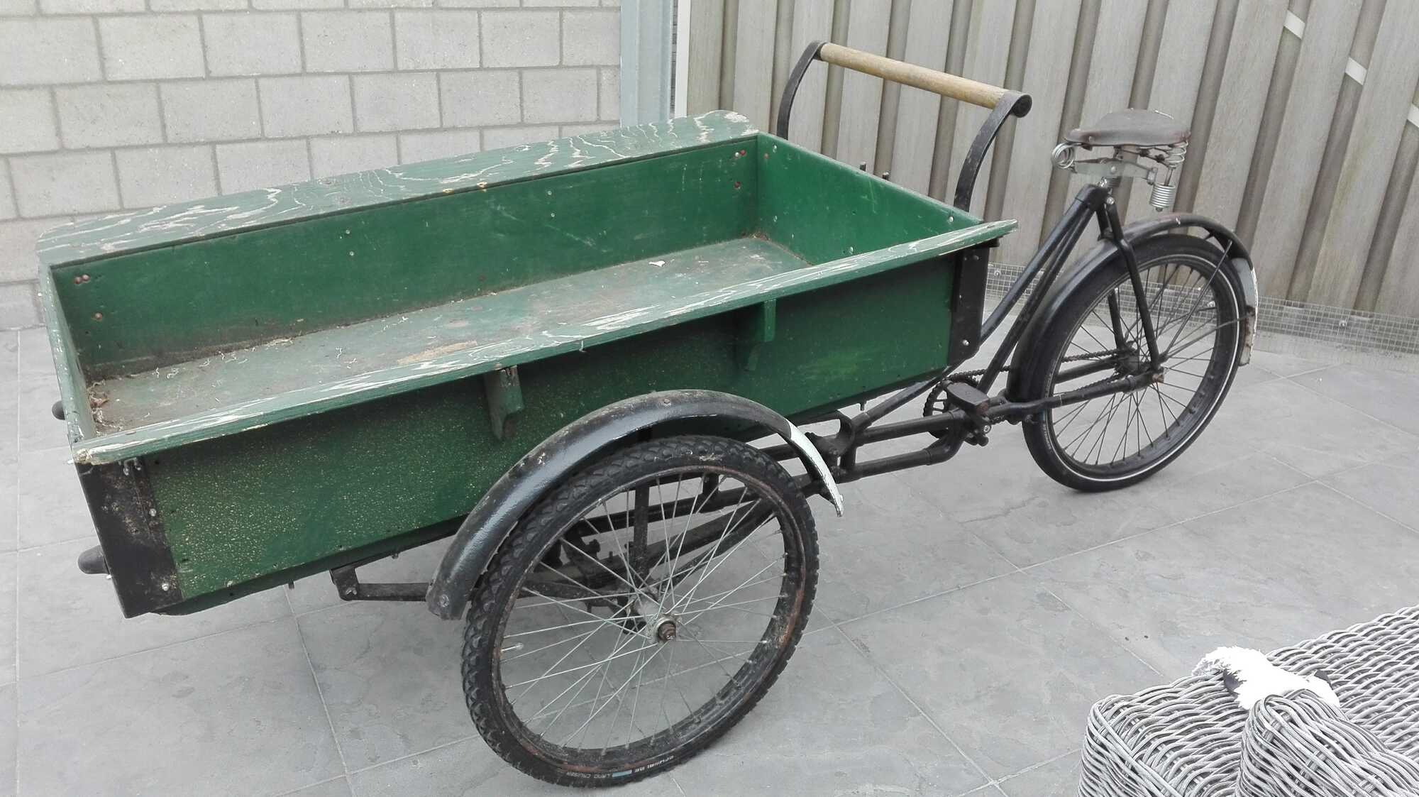

Hoy,
Via jullie site, heb ik het vermoedelijke merk van mijn bakfiets terug gevonden. Katwijk Transport 3 wieler.
Bedankt Bas, voor de illustraties. http://www.transportfiets.net/author/bas/
Ook hiermee de houtsoort van de bak gevonden; Iep of ook wel Olmen genoemd.
Mijn wielen zijn niet meer origineel hopelijk de rest wel.
Grtz
Dominique
Katwijk transport bakfiets

Hoi Dominique,
Waarom denk je dat het een Katwijk is? Het model frame is door vele merken toegepast, o.a. Maxwell, Lely, Batavus, Wereld en vast nog wel meer. De folders die we op transportfiets.net hebben is ook maar een zeer kleine greep uit wat geproduceerd is. Ik zie andere bladveren en stuur, dus het is in ieder geval niet het model uit de folder. Bakfietsen net als transportfietsen identificeren is moeilijk, aangezien er vele makers waren, die de zelfde onderdelen gebruikten.
Ik heb zelf een bakfiets met veel overeenkomsten met een Maxwell, inclusief onderdelen als het stuur, spatbord versterking, rem etc. En ik heb hem gekocht in Zaandam, in de buurt van Amsterdam waar de Maxwell fabriek stond. Maar zonder directe identificatie kan ik niet met zekerheid zeggen of het een Maxwell is, omdat er geen merkplaatjes meer opzit.

Hoy Allen,
Ik heb idd. al verschillende pistes bezocht. Ik vind nergens geen nummer of kenmerk, ook de niet op de wielassen en modellen zijn er zoveel, voor elk wat wils. Pedalen, zijn van een oude motorfiets. Ik heb mij dan gebaseerd op het frame, de verbindingspunten van de buizen, die zijn identiek. Vooral de verbinding net bij de
En dan nog dat deze geen handrem heeft. Ook nog de spatboren zijn te groot voor de wielen 26x1.3/4, zeker de achterste en dus vermoedelijk 28x1.3/4, het frame-hoogte zou dan ook +-58cm zijn.
grtjs
