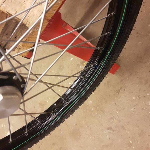

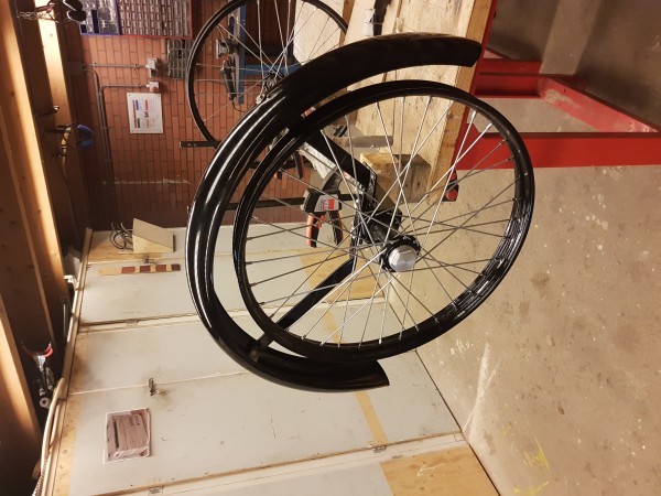

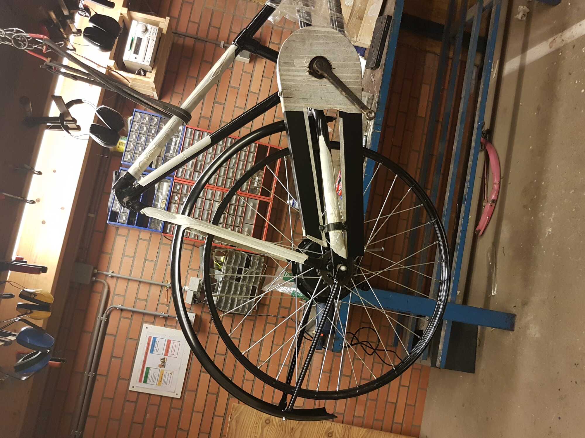

Ik ben een antieke bakfiets (Maxwell??) aan het restaureren.
Alles zit mee, op de spaken na.
Ik gebruik 10G 270mm spaken, over 4 gespaakt in de voorwielen.
Nu heb ik er 72 besteld, maar ik heb 65 spaken geleverd gekregen in de juiste lengte.
Aan de laatste spaken kan ik niet aankomen. Het zoeken naar de spaken heeft al meer tijd gekost dan 2 wielen spaken en te richten.
Wie o wie heeft er 7 met nippel?
Hieronder wat foto's van het project.

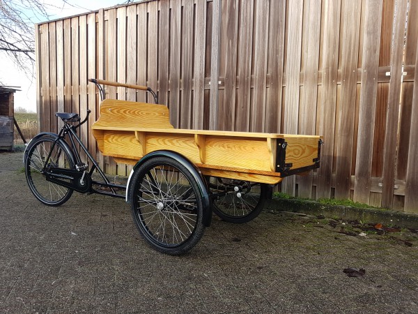

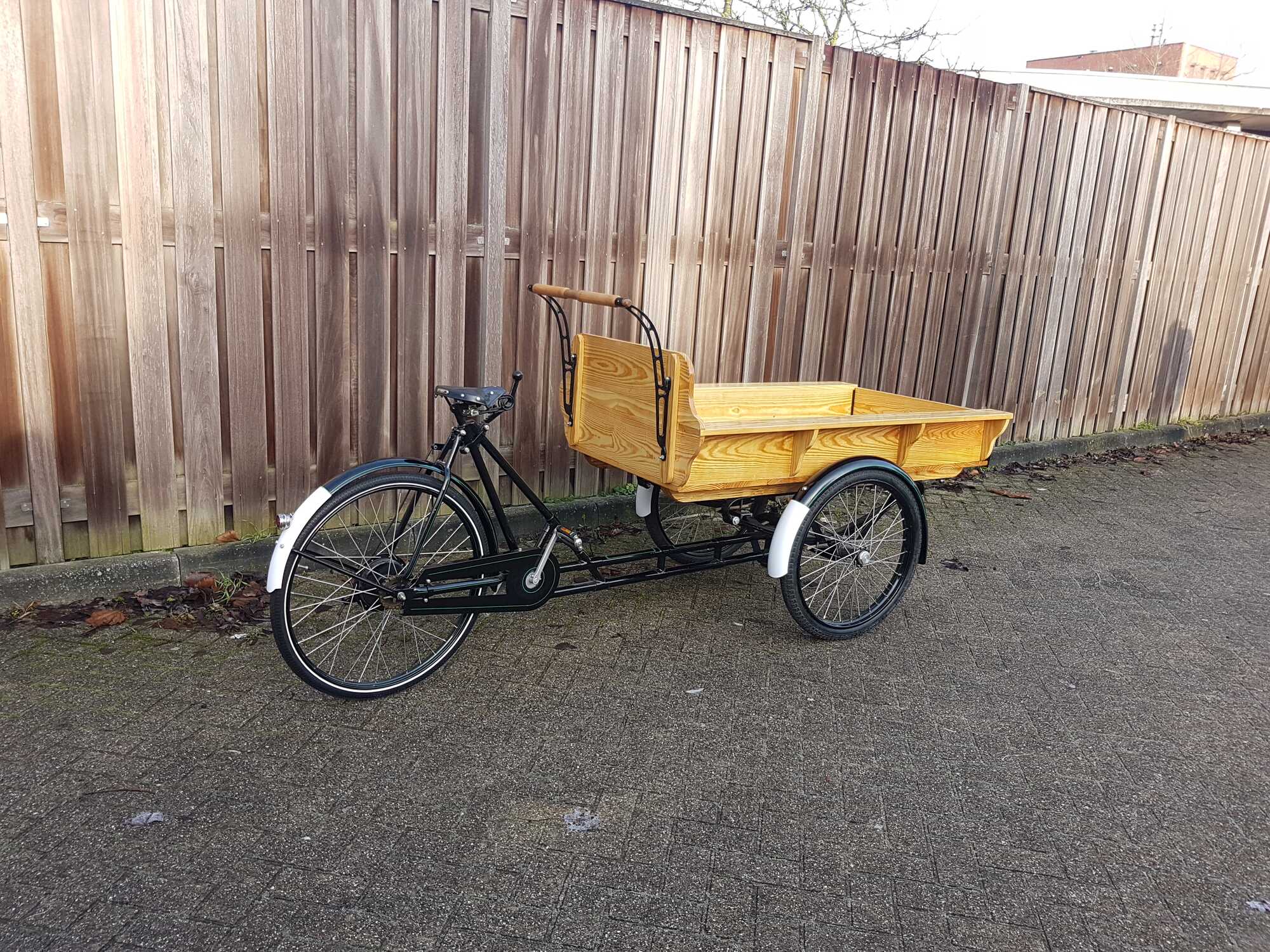

Hij is af. De paar missende spaken niet aan te komen. Of ik moest in China rvs spaken bestellen. Dus de 5 oude zilver gespoten. Zie je gelukkig niets van.
Berichten: 1923
Re: restauratie bakfiets
Netjes!
