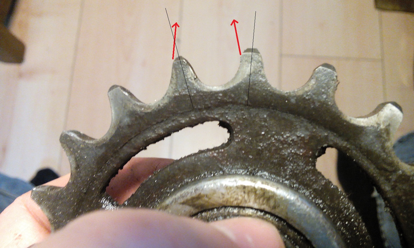

En deze kwam van mijn Juncker af:

Goed bezig! Ik heb het tandwiel op mijn stafiets bijgewerkt, rechts voor, links na:
Zoals je kunt zien is de loslaat hoek drastisch veranderd door een beetje materiaal weg te slijpen, zodat de ketting weer makkelijk los komt zonder dat hij blijft haken.
