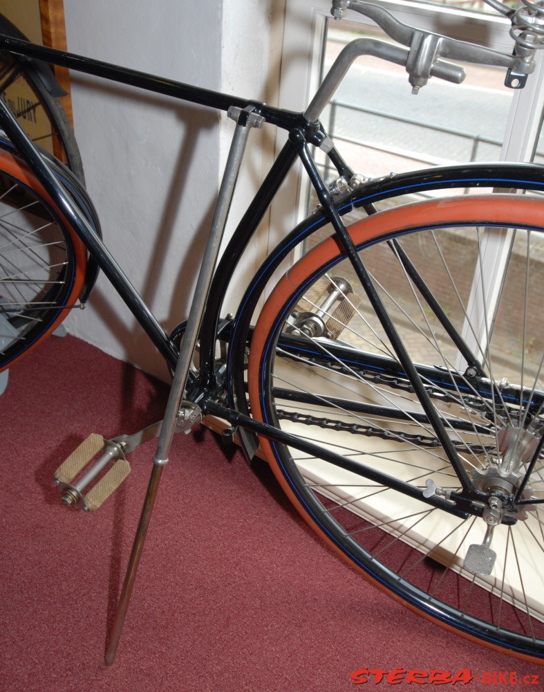

Het oudste gebruik (zo ver ik weet) van een dynamische standaard is van Seidel
& Naumann
Dit is een foto gemaakt in Velorama. Daar staat er een.
De standaard is telescopisch en kan je voor het rijden vastzetten in een houder onder op de liggende vork.
Tamelijk opzichtig maar tenminste geen plat geknepen buizen!
