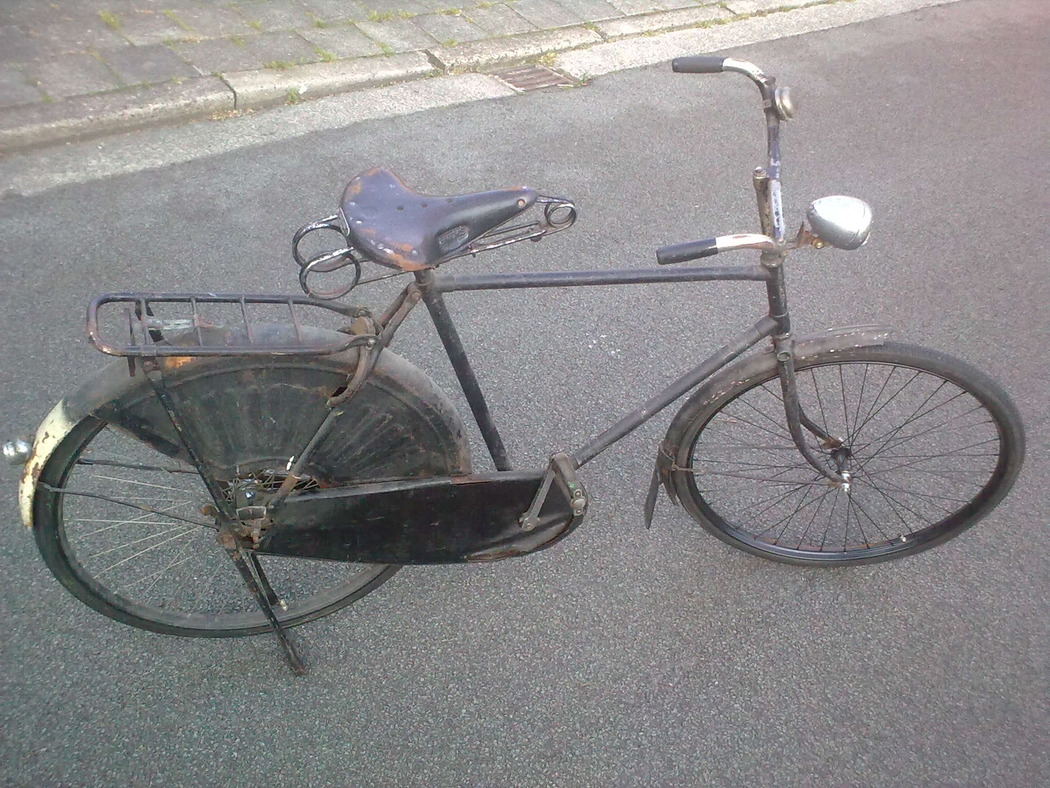

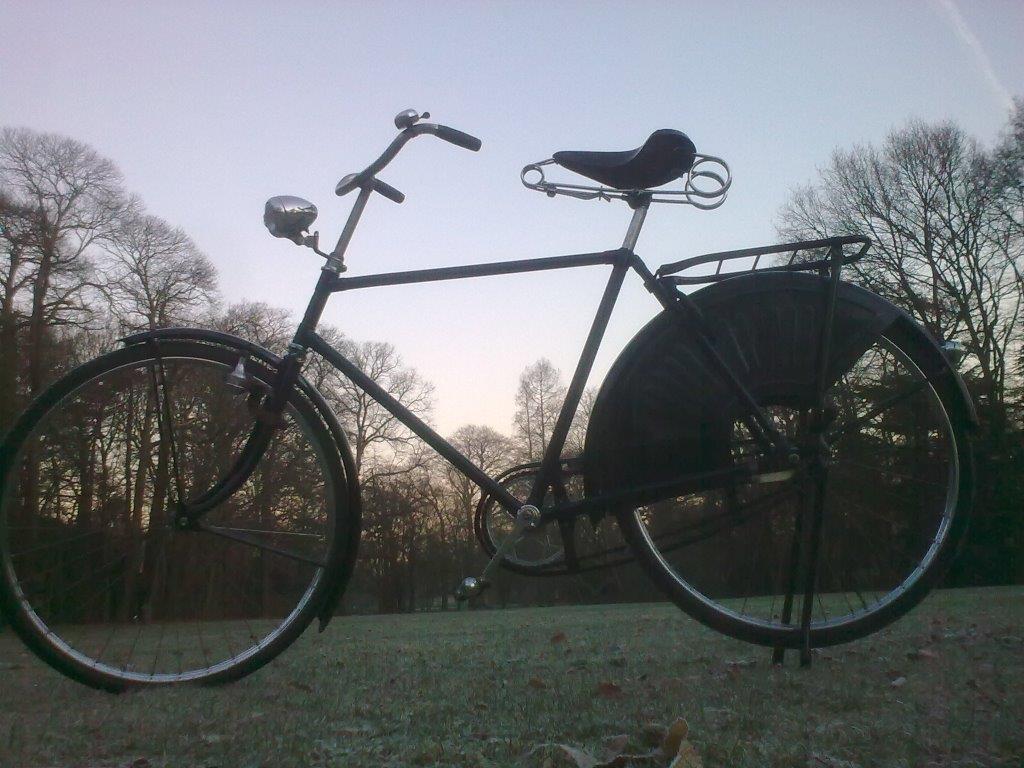

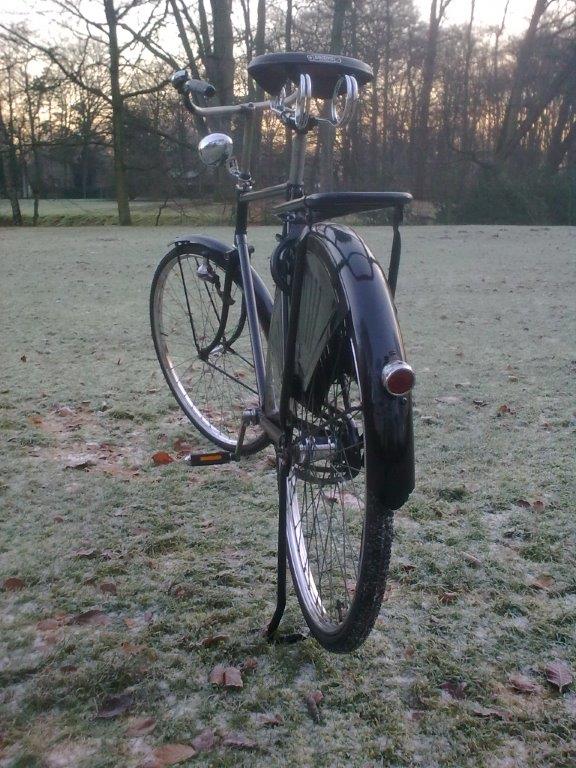

Toch zag ik de onderstaande fiets te koop staan, en de look trok me wel aan: de fiets staat nu in m'n garage.
Om terug rijdbaar te maken, mogelijk te restaureren; 'we zien wel'; in ieder geval om op te fietsen.

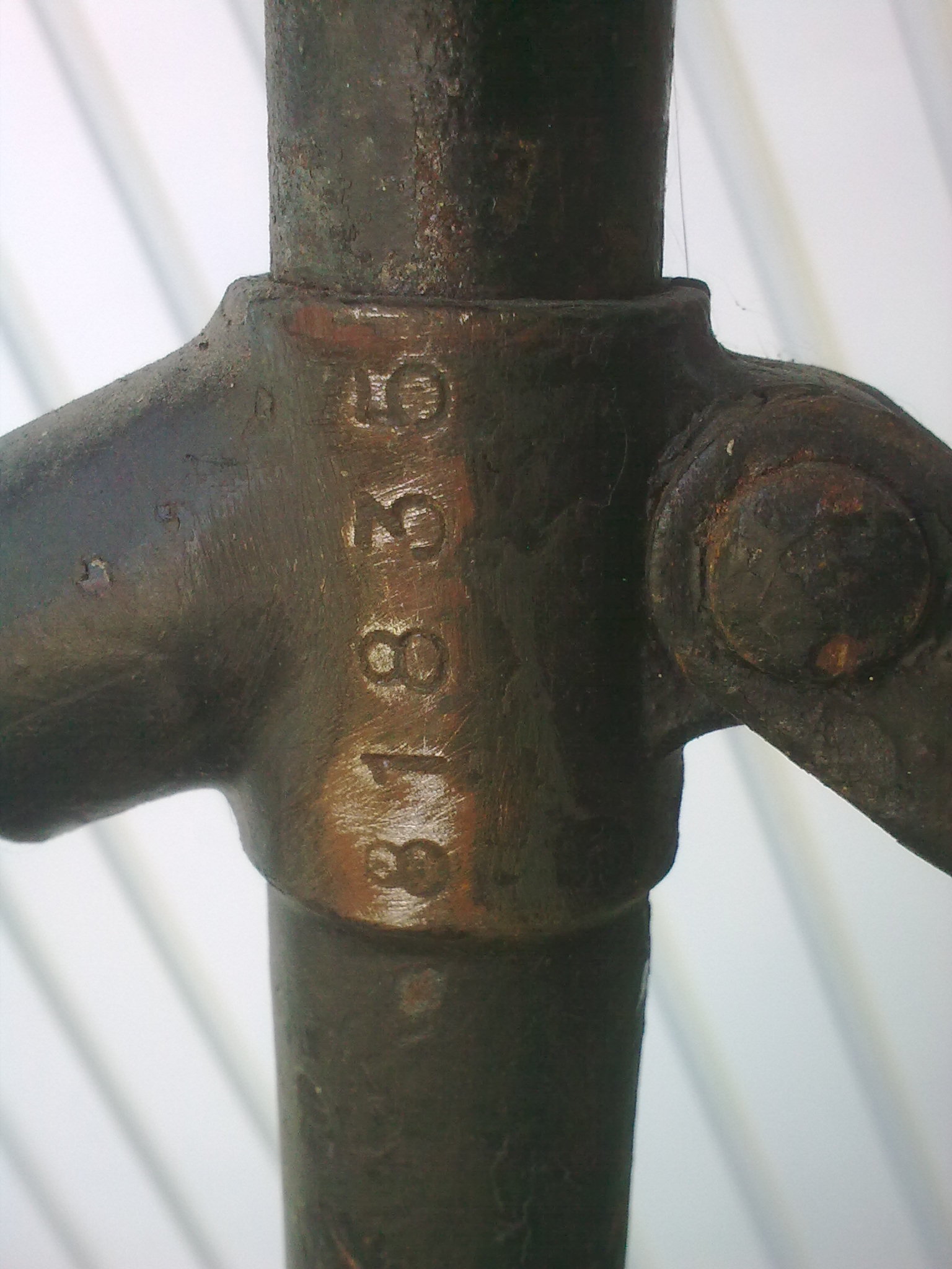

Maar enerzijds van welk jaar zou deze zijn (framenummer 81835), en anderzijds wat is er nog origineel aan deze fiets?
Wat kan ik er over vertellen?

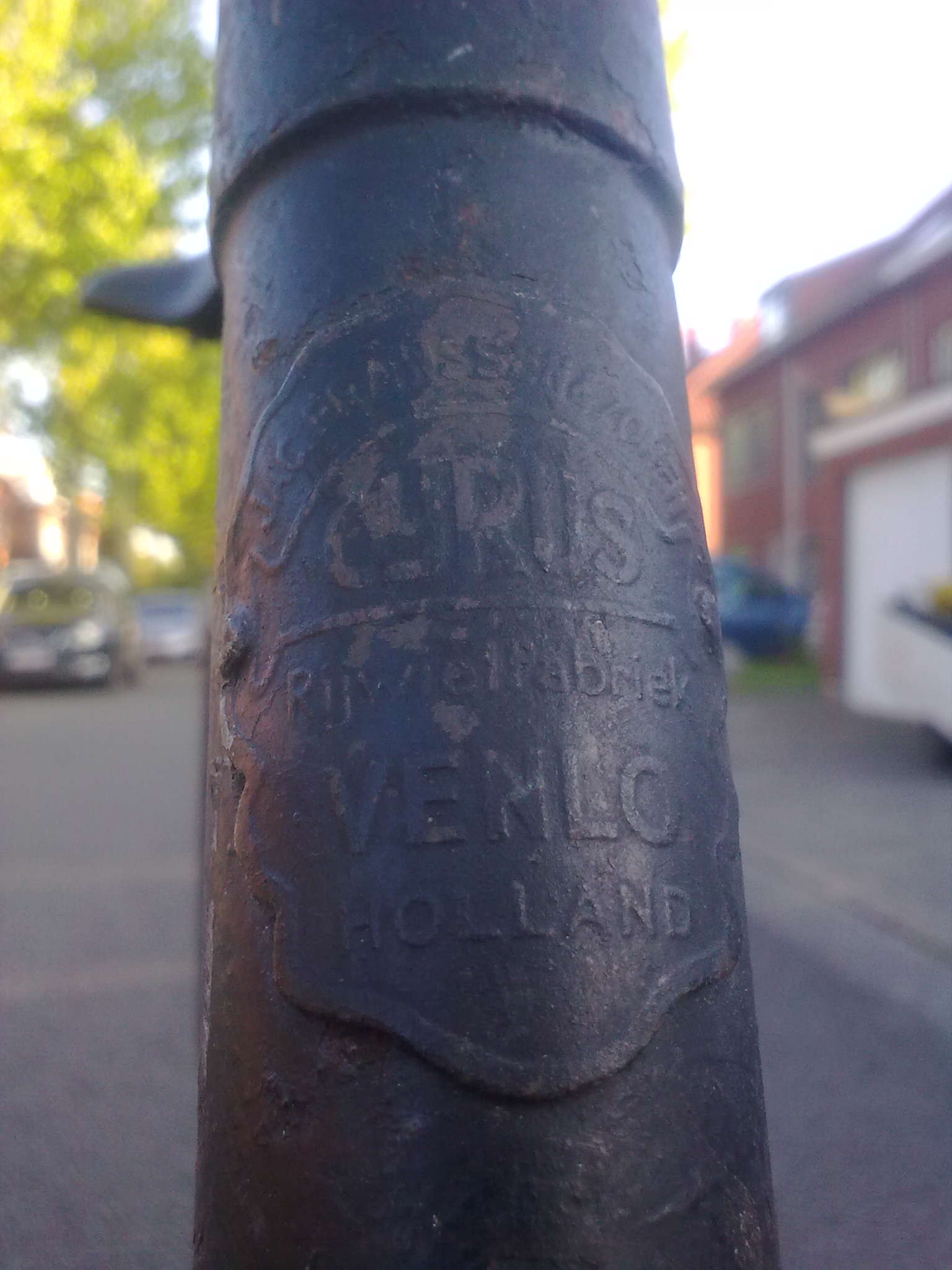

Het balhoofdplaatje vermeldt Cyrus-Venlo; de fiets is rijkelijk overschilderd geweest, ...en heeft volgens mij al wel 't een en 't ander meegemaakt.

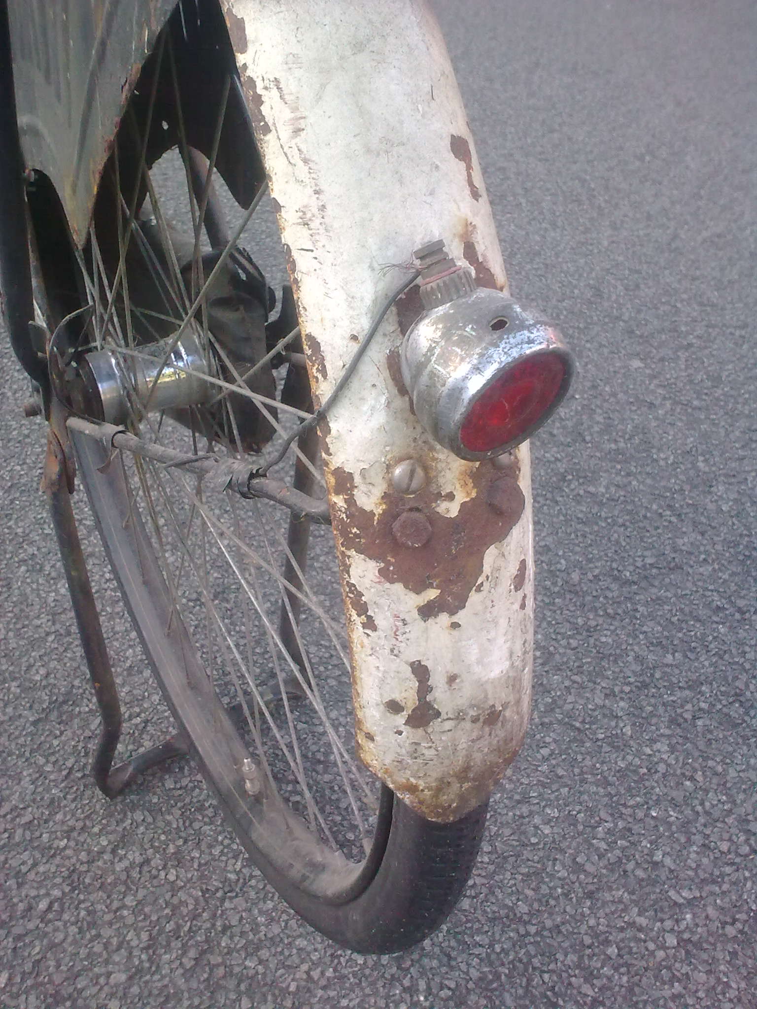

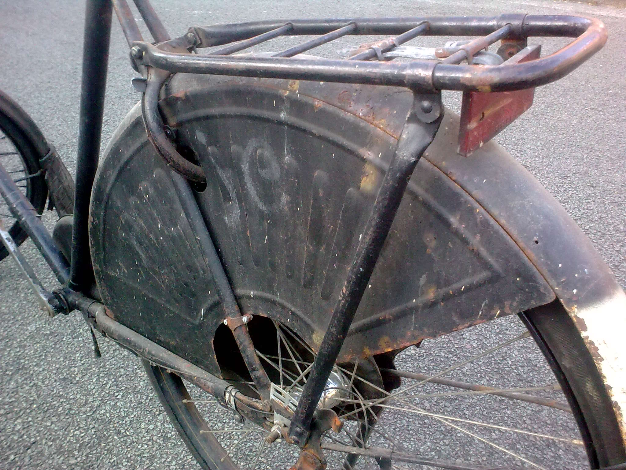

Van achter naar voor: achterspatbord met ronde vormgeving; grote metalen VASAD jasbeschermers; terugtraprem Favorit (dus lijkt me weinig origineel); onder het achterlicht 2x twee vijsjes voor een spatbordstang (...maar waarvan de verroeste in gebruik zijn!). Met een haha-wielslot.
Het in-het-oog springend brooks-zadel zou volgens de verkoper en India-souvenir zijn!

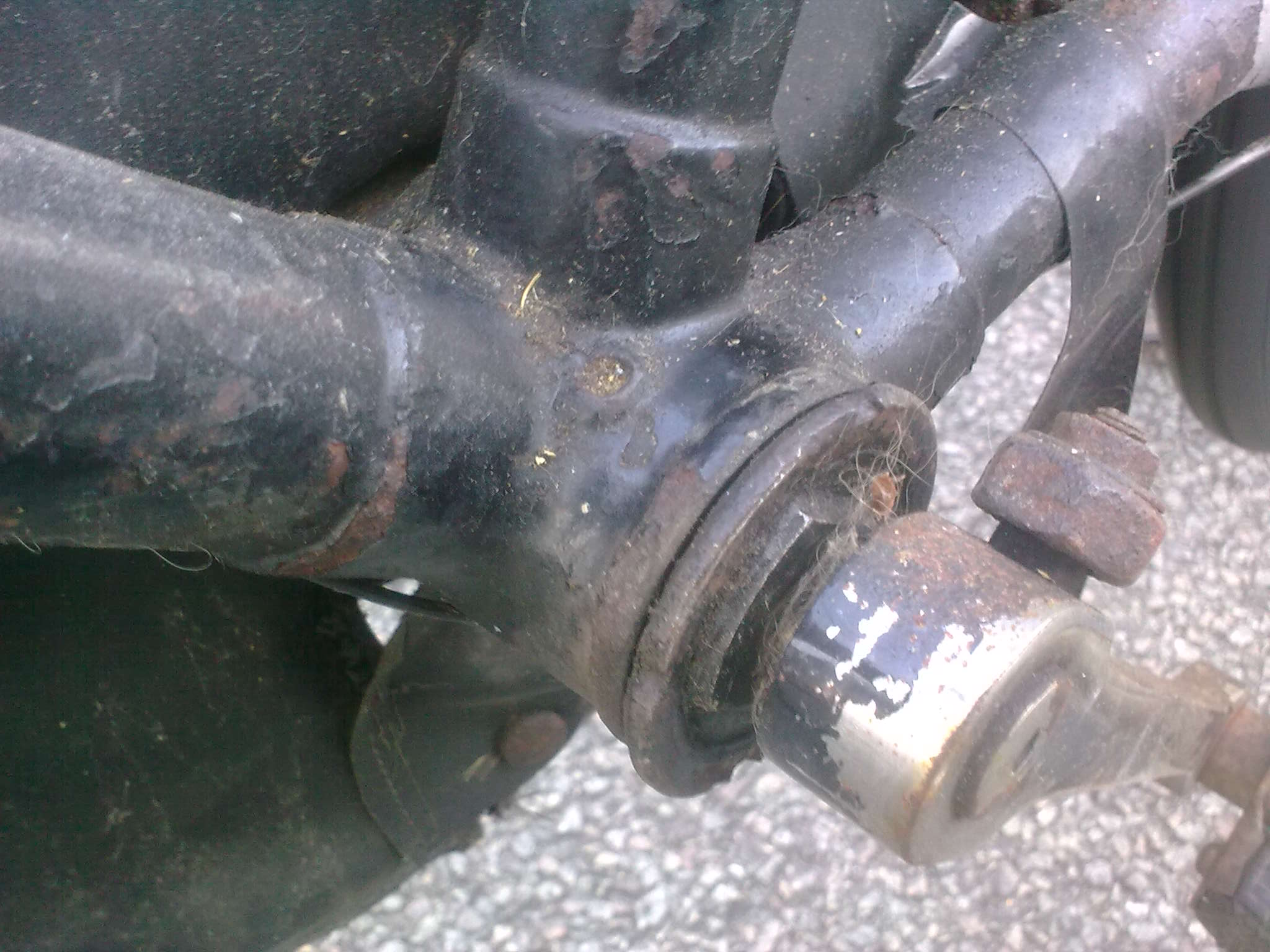

Het bracket is voorzien van een -verstopt- smeergaatje; de borgring is behoorlijk versleten, en kan ik met de hand bijdraaien (hopelijk is de tapdraad niet versleten, want wat is er dan aan te doen? Is de verdikking van het bracket hier normaal?). En de pin van het pedaal heeft ook al wel wat meegemaakt!
Heeft een gescheurd linnen kettingbeschermer met lang spiraal voor de sluiting (dus lijkt me ook niet erg oud).

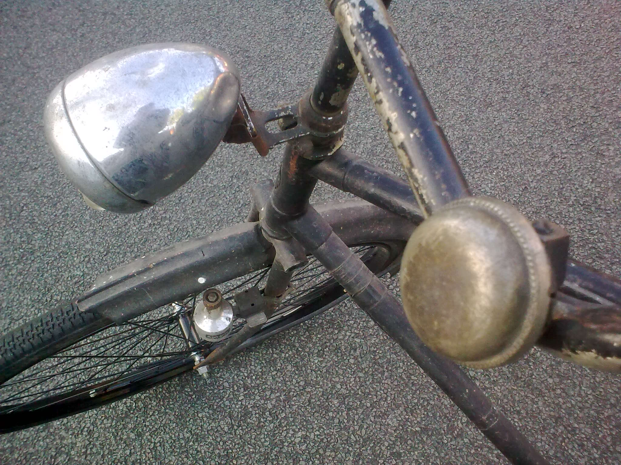

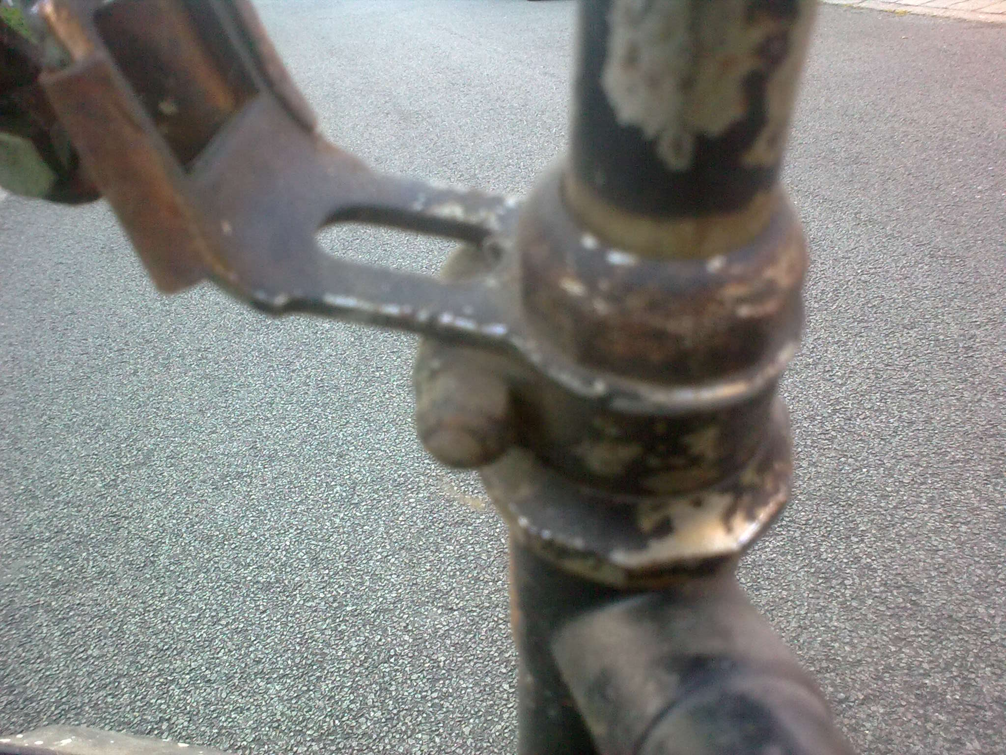

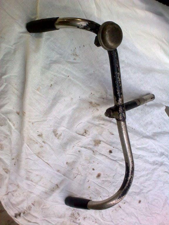

Het overschilderd stuur is niet meer 100% recht, en is deels blinkend, deels relatief mat: chroom of iets anders? De balhoofdlugs lijken me dan wel origineel.
...maar is de vork origineel? Die holle verchroomde uitsparingen bovenaan doen me eerder denken aan een engelse fiets (o.a. type Raleigh). En het voorste spatbord is niet bol zoals het achterste, maar is gegolfd, en met vooraan een uitsparing en gaatje voor zo'n blinkend -en soms rammelend- teutje: doet me ook aan engelse merken denken, of aan hedendaagse replica .... .
Het voorwiel is heel recent.

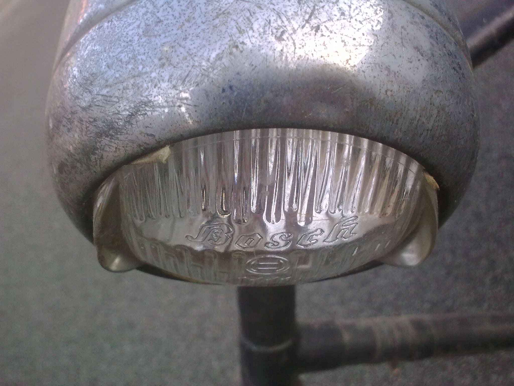

Bosch koplamp en hedendaagse dynamo.
Wat besluiten jullie en wat kunnen jullie me leren over deze fiets en/of over Cyrusfietsen in 't algemeen?

boujaar n.a.v. andere paar gegevens van Cyrus zou ca 1939 zijn

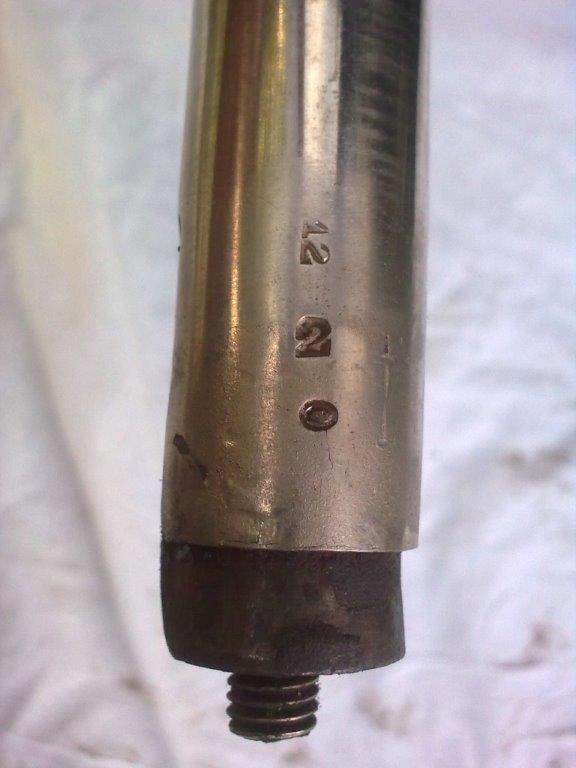

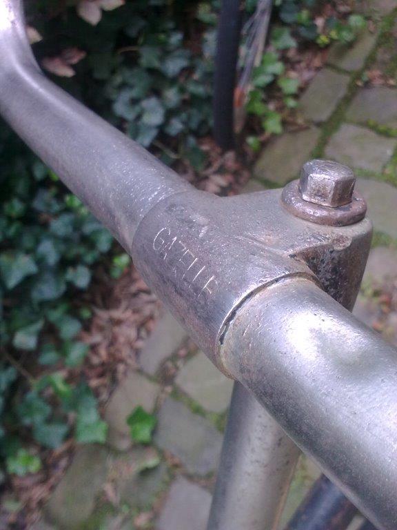

En hoe origineel? de look is er wel, maar de fiets heeft een Raleigh-achtige vork gekregen, ....en bij het poetsen van het stuur bleek dit een Gazelle-stuur te zijn met ingeslagen 12/20 -> december 1920? Het voorste spatbord was hedendaags, en heb dus vervangen; vork en stuur heb ik d'er op gelaten (ik neem aan dat de fiets ooit wat heeft meegemaakt, en dat de voorkant vervangen is geweest; dat is net de historie van zo'n fiets

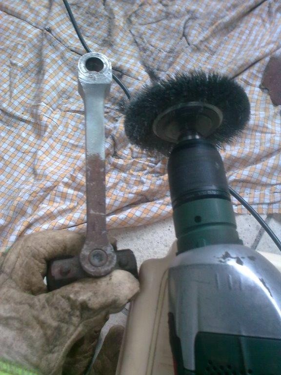

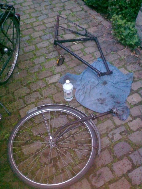

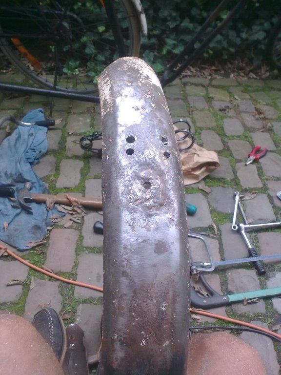

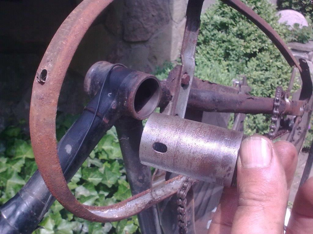

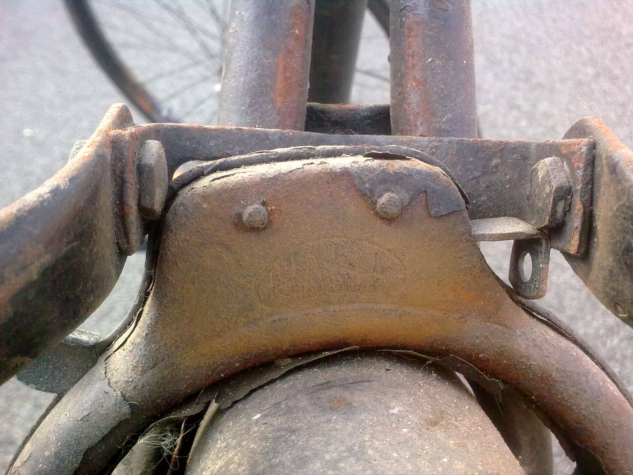

hierbij nog een paar kiekjes van roest, uit elkaar halen, gaatjes vullen, poetsen en terug in elkaar en mooi finaal beeld!
Rijdt super zacht trouwens!

Ik weet ook weinig van Cyrus, maar t valt me op dat de trapas (cups) en de voorvork typisch zijn voor Raleigh.
