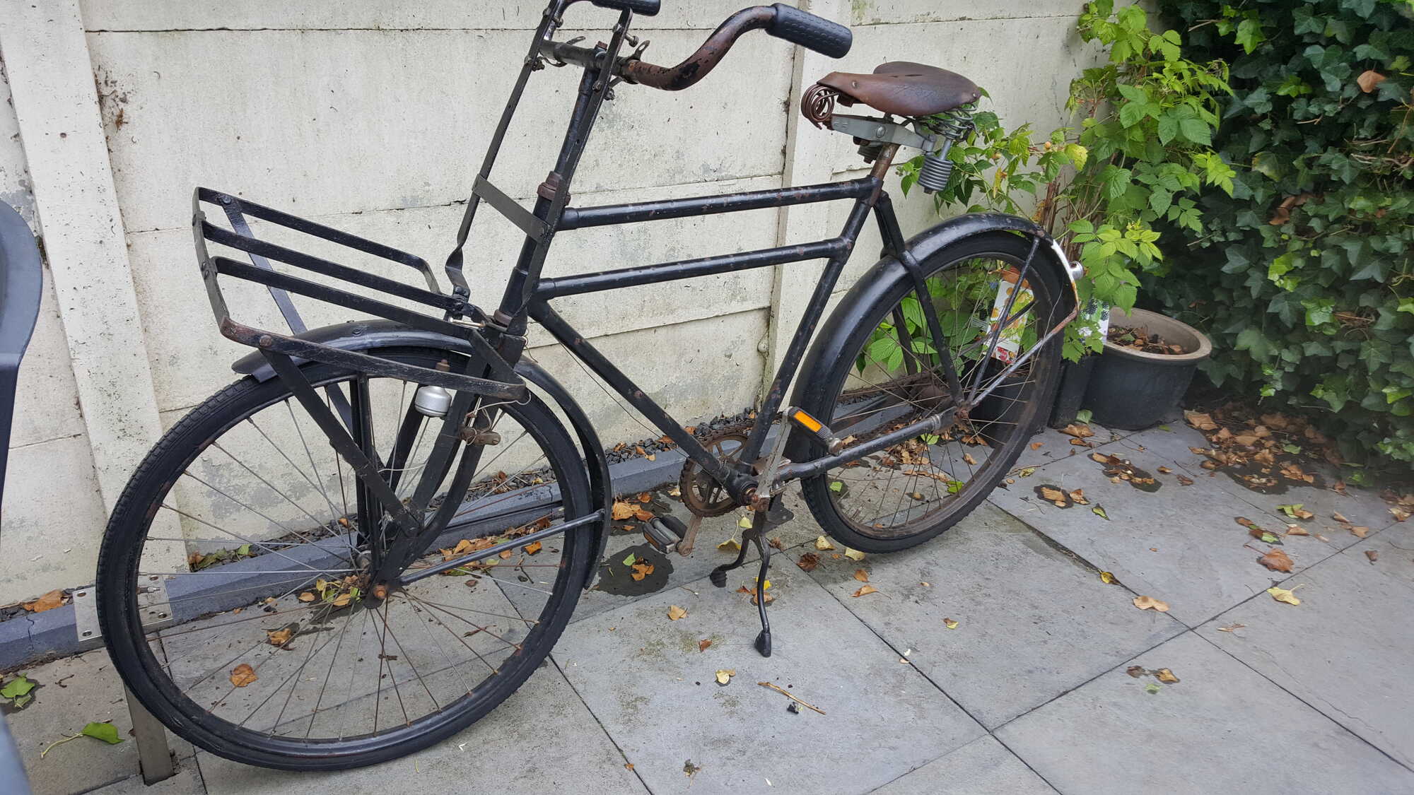

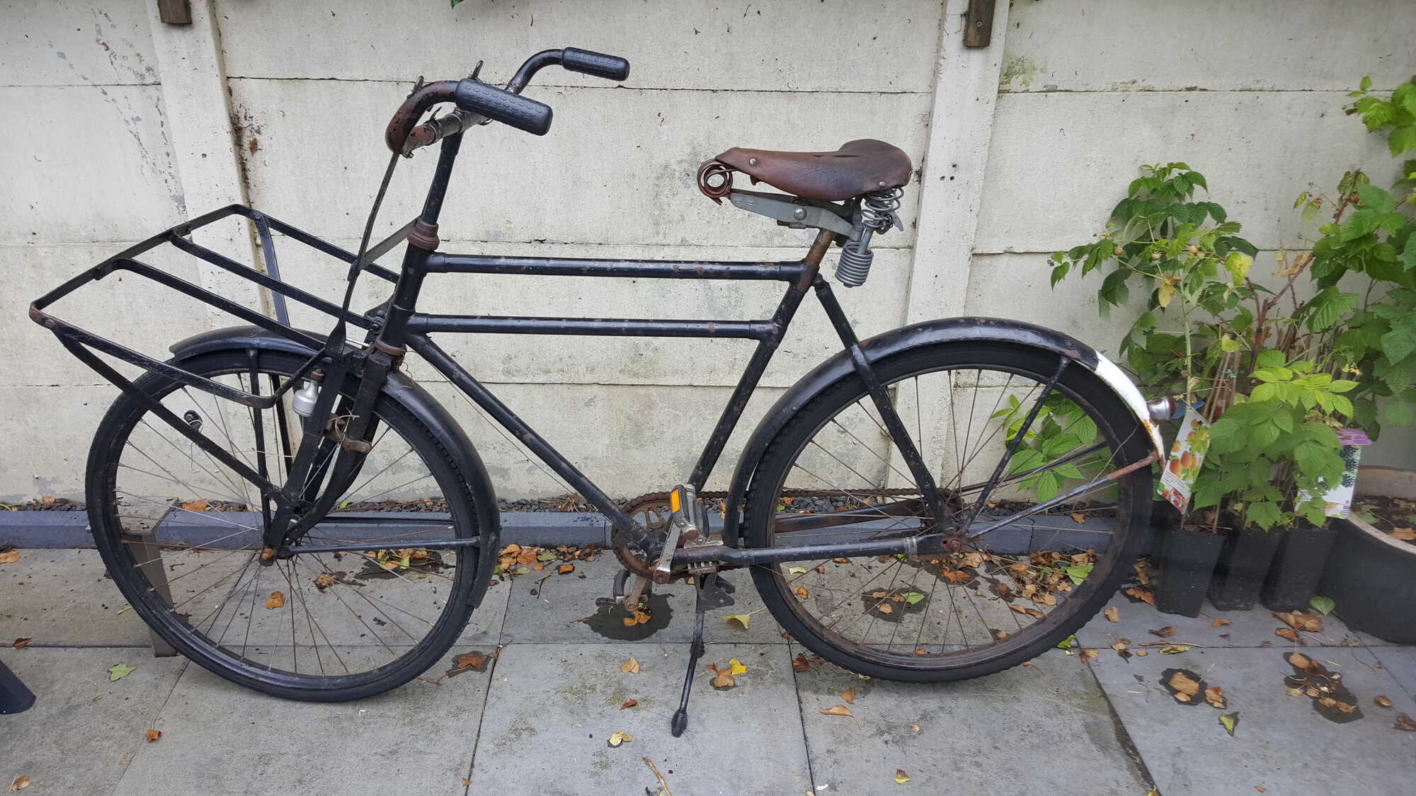

Ik heb naast een in 2010 volledig gerestaureerde '27 magneet transporter een extra fiets voor weinig mee gekregen. Nu ben ik pas lid en vrij onervaren met het herkennen / dateren van bepaalde zaken.
Heeft een beckson remnaaf.
Fiets is zeer netjes, moet alleen opzoek naar nieuwe tandwielen en dikke ketting, die hebben hun beste tijd gehad.....
Kan iemand mij helpen hiermee, een merk en ongeveer jaartal is voor mij al voldoende.

Een Simplex wellicht? De eind jaren '20 en '30 hadden een bagagedrager met dubbele steun op het voorwiel:
http://www.transportfiets.net/2009/04/1 ... rige-eeuw/
Later exemplaren hadden een enkele steun op het voorwiel. De draai in de stangen naar het stuur zit wel op een wat lager.
Een stukje historie over de Beckson naaf, mocht je die nog niet hebben gezien:
http://www.rijwiel.net/becksonn.htm

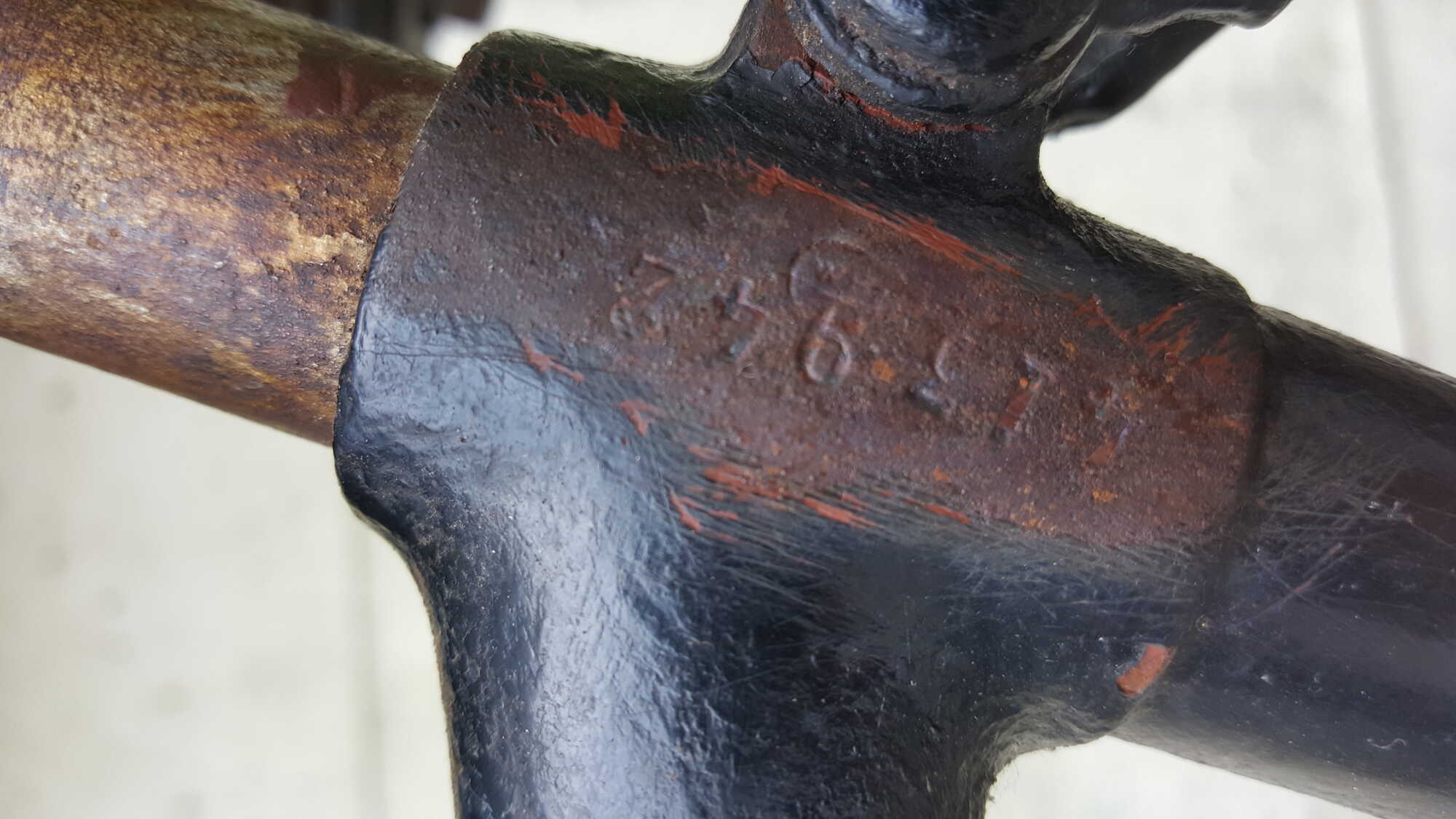

Dank voor je reactie. Inderdaad valt het verschil in rek wel wat op, wellicht kan het framenummer nog doorslaggevend op het merk.
