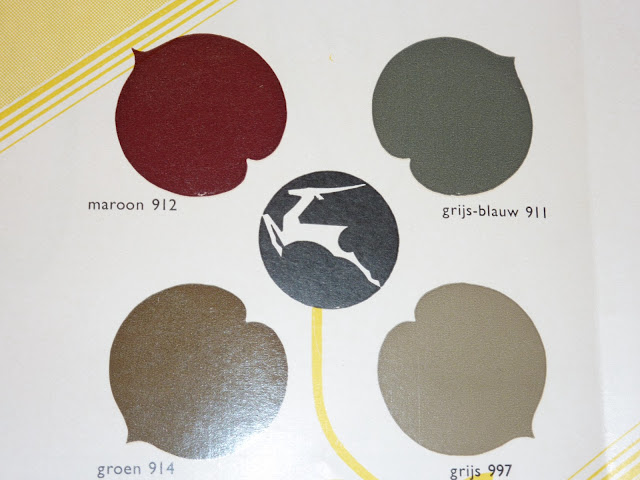

Re: introductie
ik dacht dat het 1960 was, maar het is iets vroeger, namelijk 1955.
- 1955 Gazelle kleuren.JPG (66.83 KiB) 6347 keer bekeken
Re: introductie
thanks! nu weet ik ook dat mijn fiets niet antraciet, maar grijs-blauw was. gaan we er dat maar opnieuw opzetten, denk ik. sjieke kleur!
Re: introductie
die mening deel ik met je, dat was en is nog steeds een zeer mooie kleur. Kijk eens onder de vorkkroon, daar zit als het goed is nog de intakte kleur (niet geroest en niet afgeschenen).arjank schreef:thanks! nu weet ik ook dat mijn fiets niet antraciet, maar grijs-blauw was. gaan we er dat maar opnieuw opzetten, denk ik. sjieke kleur!
Mocht je ze inscannen, dan hoor ik graag de kleurcode.

zal ik doen, voor iets meer cm2. heb al een glimp originele lak onder de spatbordneus gevonden. uiteraard laat ik je de kleurcode weten, als ik zover ben.
