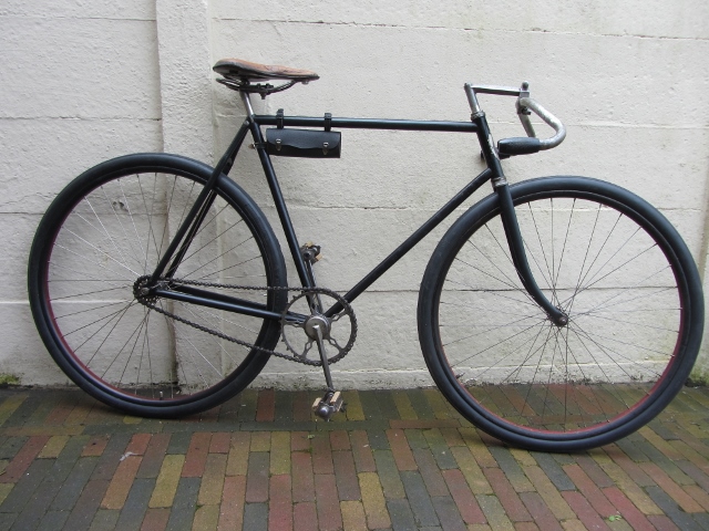

Het kan nog lichter , mijn Columbia 1898 trackbike weegt 10 kilo !
Nol
Nol
- IMG_3024 (640x480).jpg (216.29 KiB) 9118 keer bekeken
