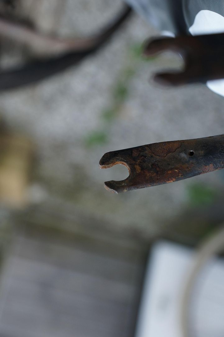

De voornaaf wilde niet uit de vork geraken op normale manier (vraag me af hoe men hem er ooit in gekregen heeft eigenlijk.)

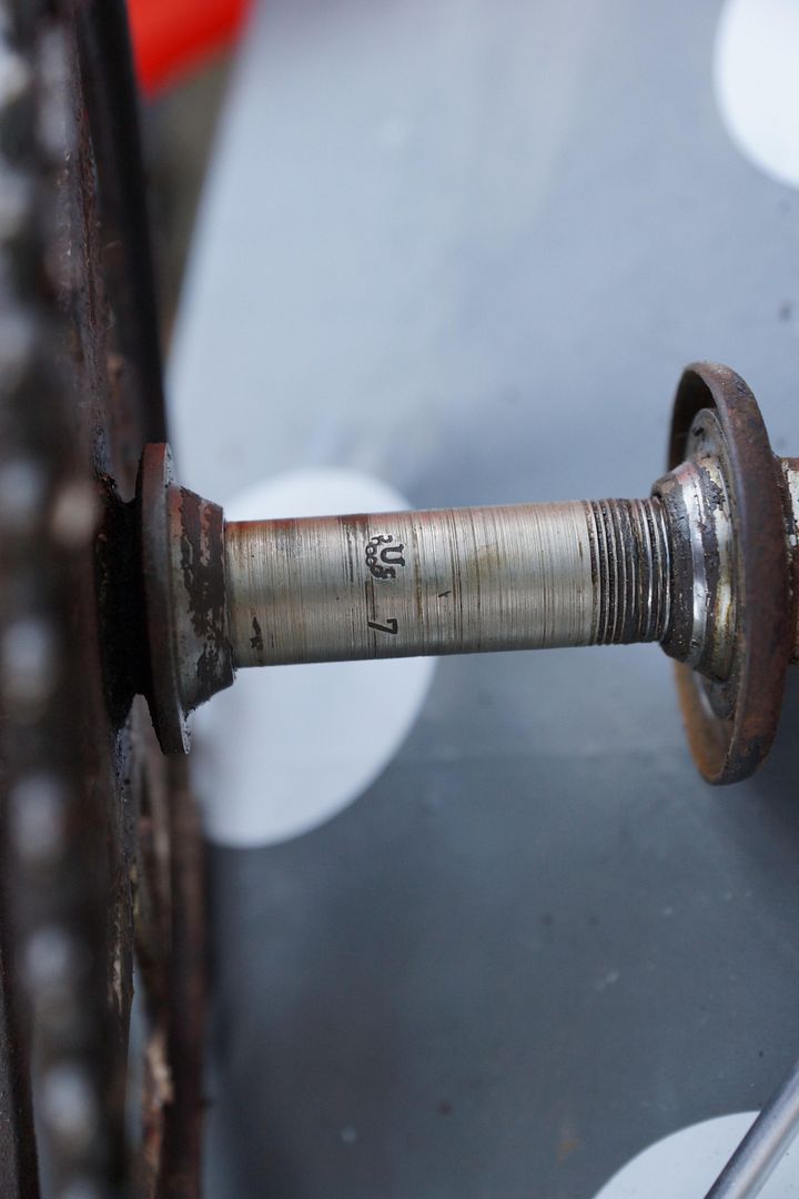

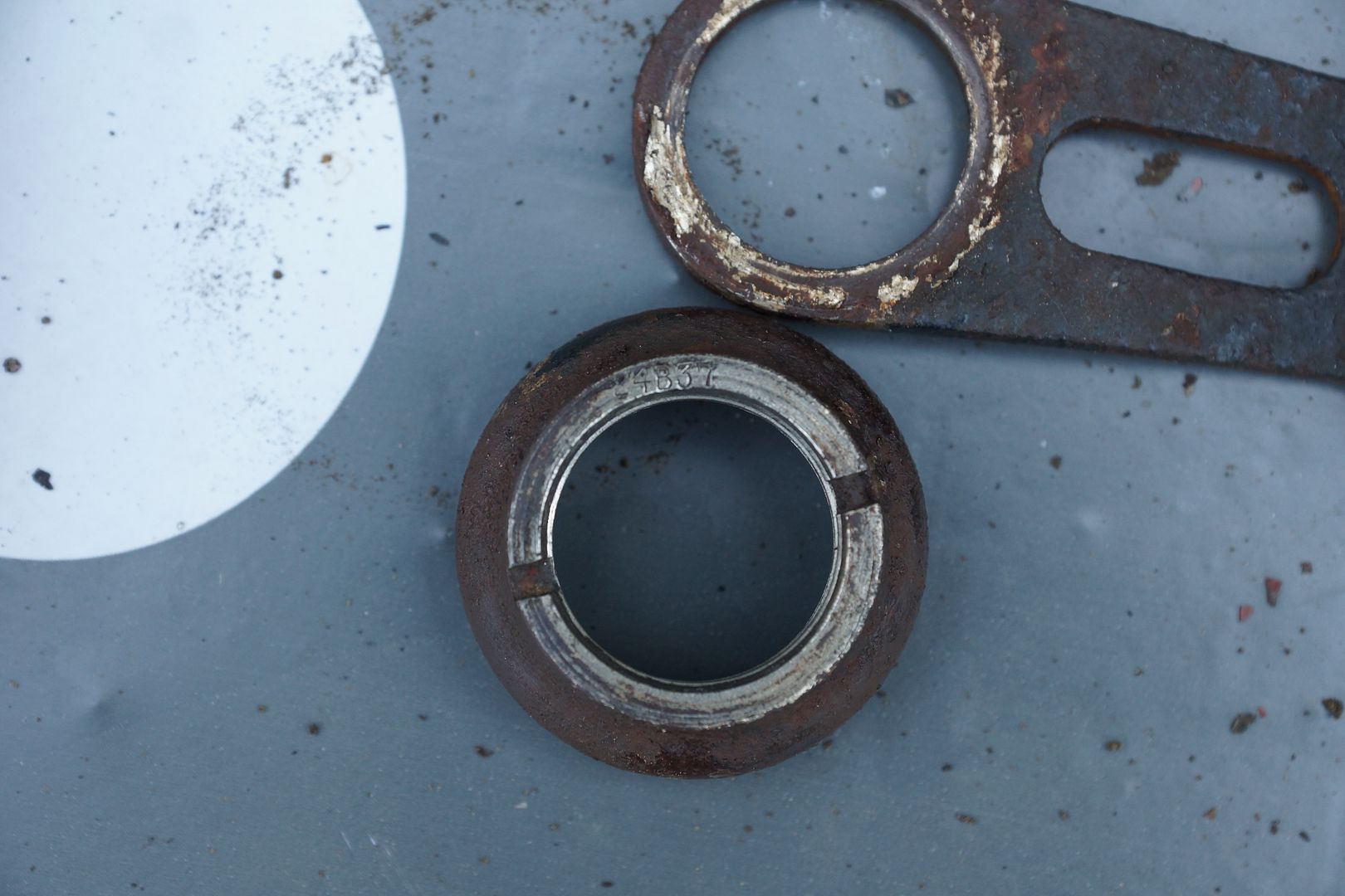

Op de trapas vind ik een 7 en in de balhoofdset staat 3B37
Afbeelding
Afbeelding
Daarmee denk ik dat Fietser het bij het juiste eind had en deze fiets van 1937 moet zijn.

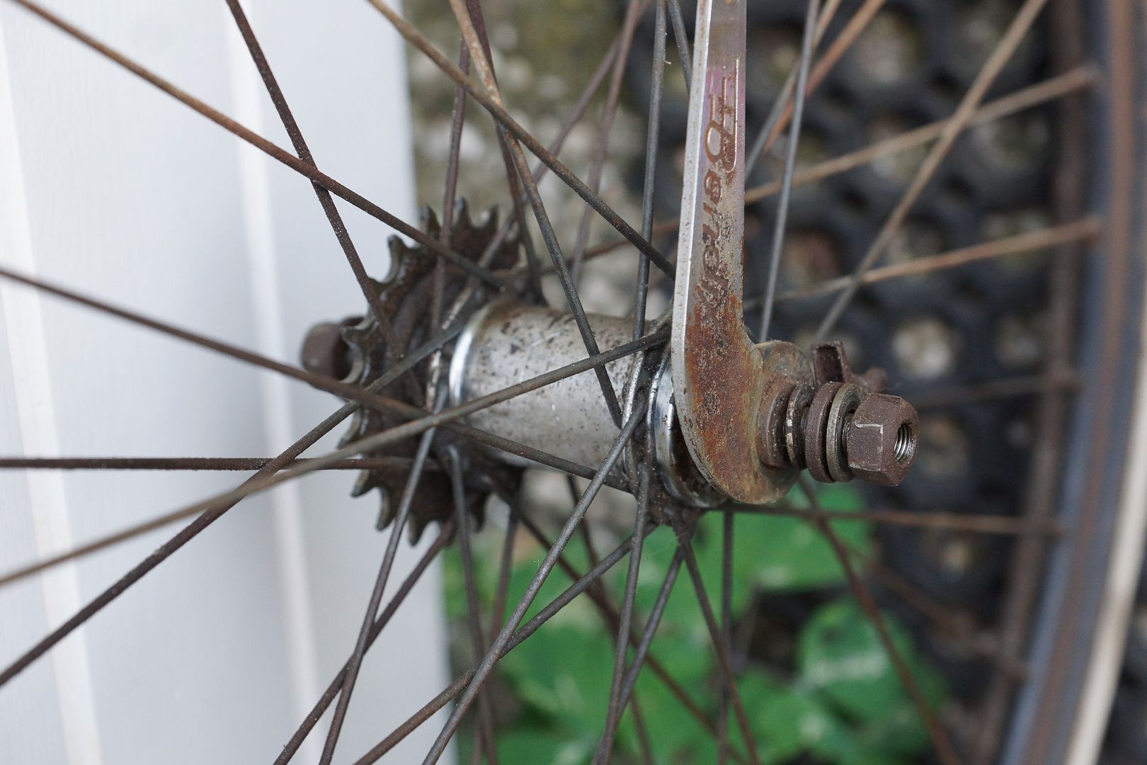

Zou de bendix naaf dan origineel zijn? dat leek mij ergens wel aannemelijk!?

De voorvork was oorspronkelijk voorzien van dichte gaten, dan buig je de vork open om de naaf eruit te halen. Later hebben ze die gaten open gezaagd.

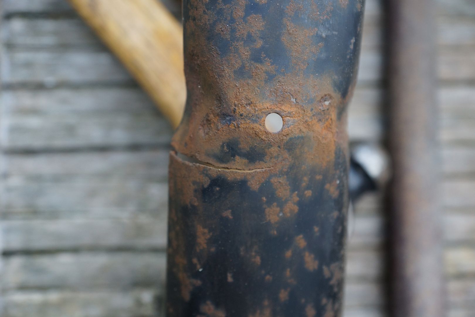

Restaureren of zo laten? Tsja, dat is de vraag. Die scheur in het spatbord is nog wel te lassen in elk geval.
groetjes!
Mijns inziens de vork zo laten. Tenzij ik een nieuwe zou vinden. Het spatbord mag inderdaad wel een lasje ik neem het eens mee naar mijn baas die is daar aardig bekwaam in. Als die er geen oplossing voor ziet word het denk ik hardsolderen
