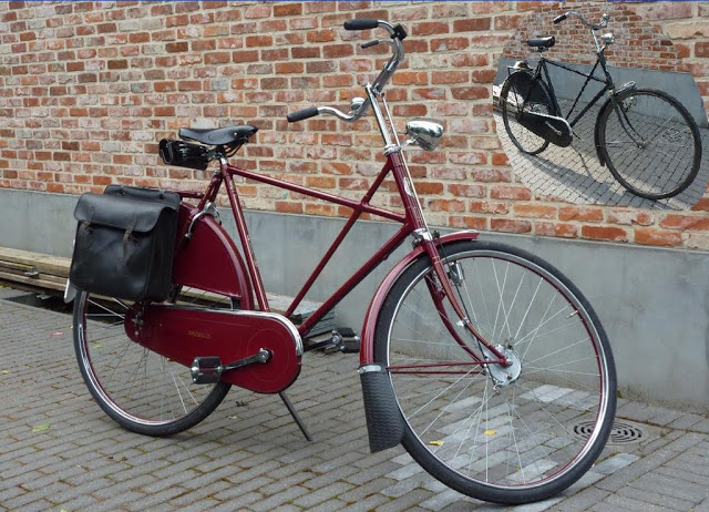

zo heeft ieder zijn eigen voorkeur.
Met deze fiets blijven rijden zoals hij nu is? nee, dat zou ik principieel niet kunnen, en al helemaal niet als het een kruisframe betreft. In Belgiê noemen we dat 'willen maar niet kunnen'!
Losse onderdelen aanschaffen? nee, 5-jarenplan dat ook nog eens veel geld gaat kosten.
Donorfiets ombouwen. Deze optie lijkt me de meest interessante. Neem nu deze fiets op MP http://link.marktplaats.nl/m895075213
dat is een gebruikt, doch goed onderhouden herenmodel in gelijke configuratie van dezelfde bouwperiode en met alle missende toebehoren die nodig zijn. Met 100 euro en een dag of 2 werk ben je dan klaar met als resultaat dat je huidige fiets volledig gepoetst, gesmeerd en origineel is opgebouwd.
Wat ik zelf zou doen? veel transfer en biezen zitten er niet meer op jouw fiets denk ik. Dan gooide ik alle verf eraf en deed een revisie van voor tot achter. Niet iedereen gaat waarderen maar daar stoor ik me niet aan als de fiets reeds danig is toegetakeld.
Dit is z'on identiek project.
Dat kost je uiteindelijk wel een paar honderd euro extra, maar die kan nog makelijk terug 50 jaar mee.

deze donorfiets op mp is ook de niet de juiste ;het is een sportfiets ipv een tour model dus heeft te smalle velgen en spatborden + te korte kettingkast voor een kruisframe ;ook gaat de bagagedrager niet passen op de vaste aansluiting aan het frame ;dus kom je hier niets verder mee
Re: Gazelle kruisframe 1963
nu zie ik het ook ja, ik had me laten vangen door de schroefverbinding van de staande achtervork aan de zadelbuislug die bij de Sport modellen steeds vast gelast zijn.de rode schreef:deze donorfiets op mp is ook de niet de juiste ;het is een sportfiets ipv een tour model
Maar als je verder in de fotos kijkt zijn het duidelijk de smallere spatborden. Nee, dan is dit een kompleet foute donor.
Deze Sport Populair is ook de enige Gazelle die zo opgebouwd is, te weten het frame van de Toer serie en de afmontage van de Sport serie. Een mix van Sport en Toer.

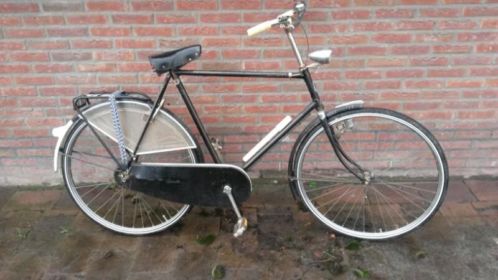

mijn advies laat hem zoals hij nu is.
ga er lekker mee rijden.
Komt goed! In de zon ziet hij er aardig uit, dus ik zal hem in de huidige staat opfrissen.theodorus schreef:mijn advies laat hem zoals hij nu is.
