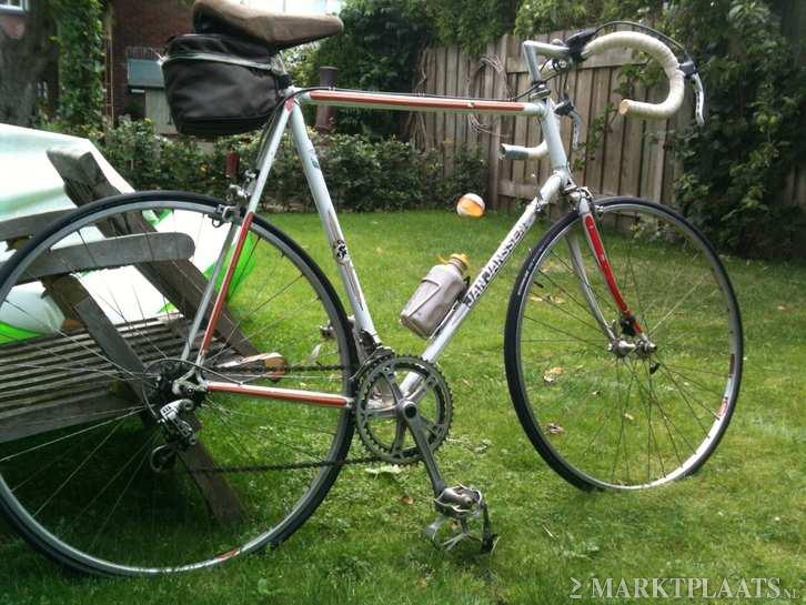

Beste oudefietsers,
Ik heb onlangs een Jan Janssen Olympia gekocht, wie kan mij wat meer vertellen over het bouwjaar etc.? Ik heb gezocht naar een
frame nummer, maar ik kan het niet vinden. De fiets heeft Shimano Altus LT schakel groepen, hier zou ik ook wel wat meer over willen weten.
Alvast bedankt!

Re: Meer informatie Jan Janssen
Beste Remus,
Ook Shimano onderdelen hebben jaarcodes; je kunt die terugvinden op een pagina van het merk Trek:http://www.vintage-trek.com/component_dates.htm#shimano
Groeten, Wiel
Beste Remus,
Op:http://www.fa-technik.adfc.de/Herstelle ... no/RD.html , vinden we de productiejaren en type codes van Shimano derailleurs: Althus LT 82-84
Dit is dan ook de vermoedelijke ouderdom van je Jan Janssen fiets. Mogelijk is er nog ergens op het net iemand, die een Shimanofolder of een Jan Janssenfolder, uit die jaren online heeft gezet......
Groeten, Wiel
