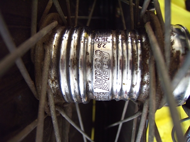

Hallo mede liefhebbers,
Is er iemand in de buurt van Arnhem die zin en tijd heeft om een F&S Torpedo remnaaf te repareer/reviseren?
Hij remt erg slecht en kan niet meer veilig de weg op zo.
Ik heb helaas niet de mogelijkheden om dit zelf te doen.
En de simplex rijdt te lekker om in de schuur te laten staan!
Graag hoor ik van jullie.

F&S Torpedo remnaaf repareren
- F&S Torpedo.jpg (116.52 KiB) 7360 keer bekeken

Ik ben eigenlijk wel benieuwd hoe een torpedo in nieuwstaat remde. Mijn ervaringen tot dusver met torpedo-naven is ze lopen soepel als geen ander, extreem robuust, maar met remmen moet je wat geduld hebben. Dusdanig remmen dat je wiel blokkeert heb ik iig zeker geen "last" van. Dan zijn die naven wel 30-60 jaar oud, maar ik kan niet echt noemenswaardige slijtage vinden. Je moet er wel geen dik lagervet tussen doen heb ik al gemerkt, dan remt hij helemaal niet meer

Deze naven zijn heel makkelijk te reviseren. Ik heb het afgelopen weekend toevallig zelf gedaan en zo handig ben ik echt niet. Vaak is het een kwestie van goed schoonmaken en op de juiste manier smeren. Probeer het eens, des te meer zal je van je fiets genieten als de naaf weer goed functioneert

De gemiddelde 'handige harry' kan met deze handleiding een Torpedo naaf uit elkaar trekken
http://sheldonbrown.com/sutherland/CB-IGH-2-sturmey.pdf
Hoe dan ook, ik weet niet wat voor een vet je erin moet gooien.
