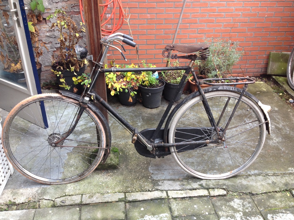

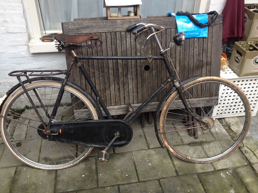

Goedemorgen iedereen,
Onlangs vond ik deze oude Gazelle herenfiets.

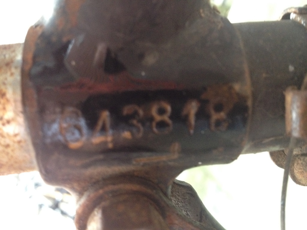

Het framenummer is 643818, wat betekent dat de fiets uit 1940 stamt? Ik ben wel benieuwd of iemand het type kan achterhalen en wat er wel en niet origineel is aan de fiets. Het achterwiel is sowieso niet origineel (want uit 1982) net als bijvoorbeeld de trappers en de kettingkast.

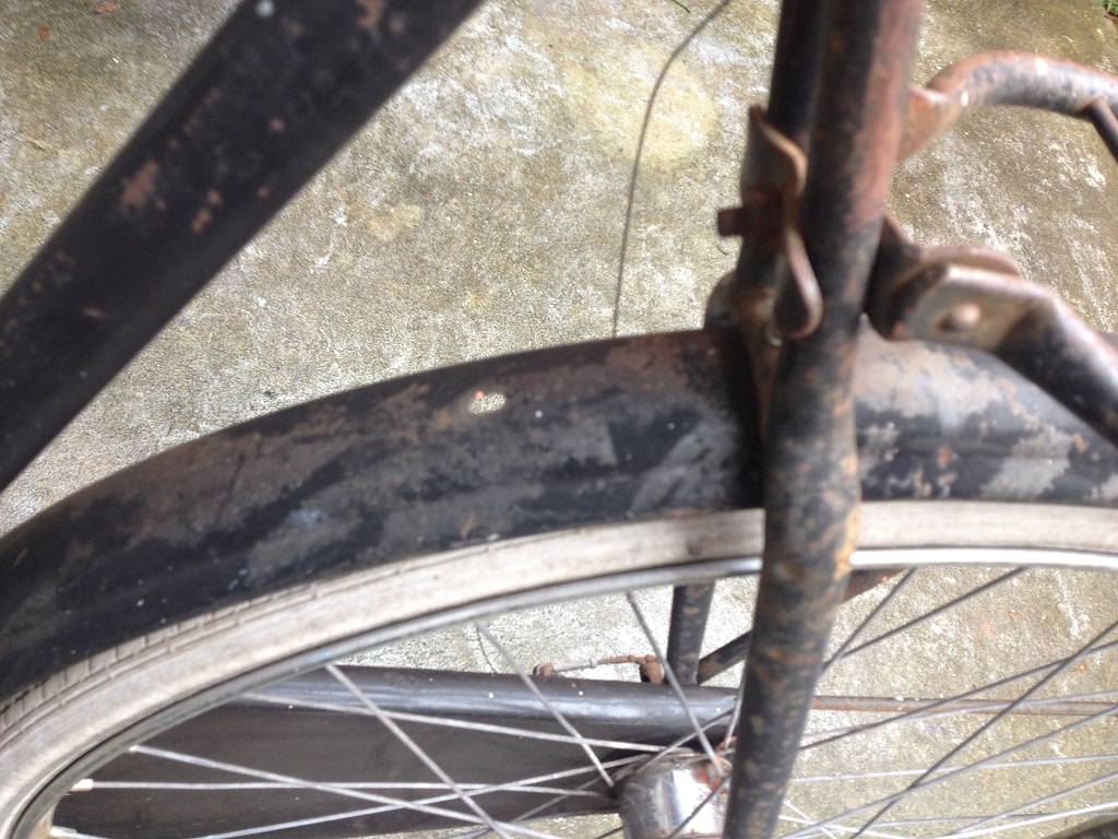

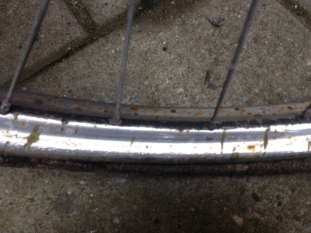

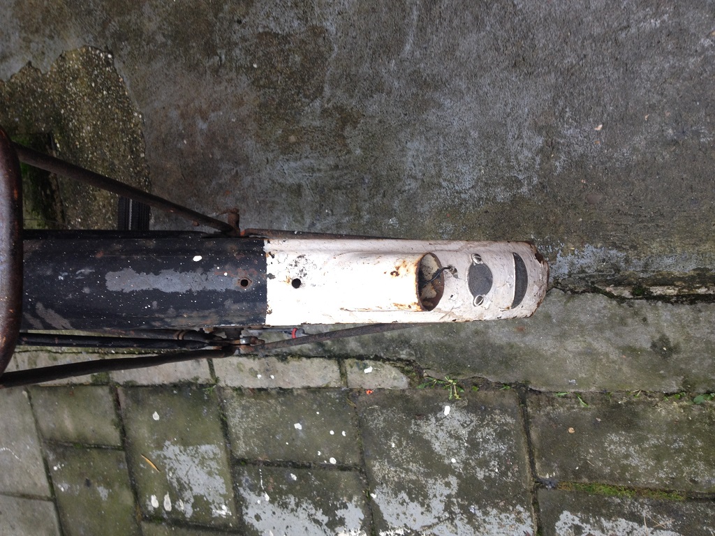

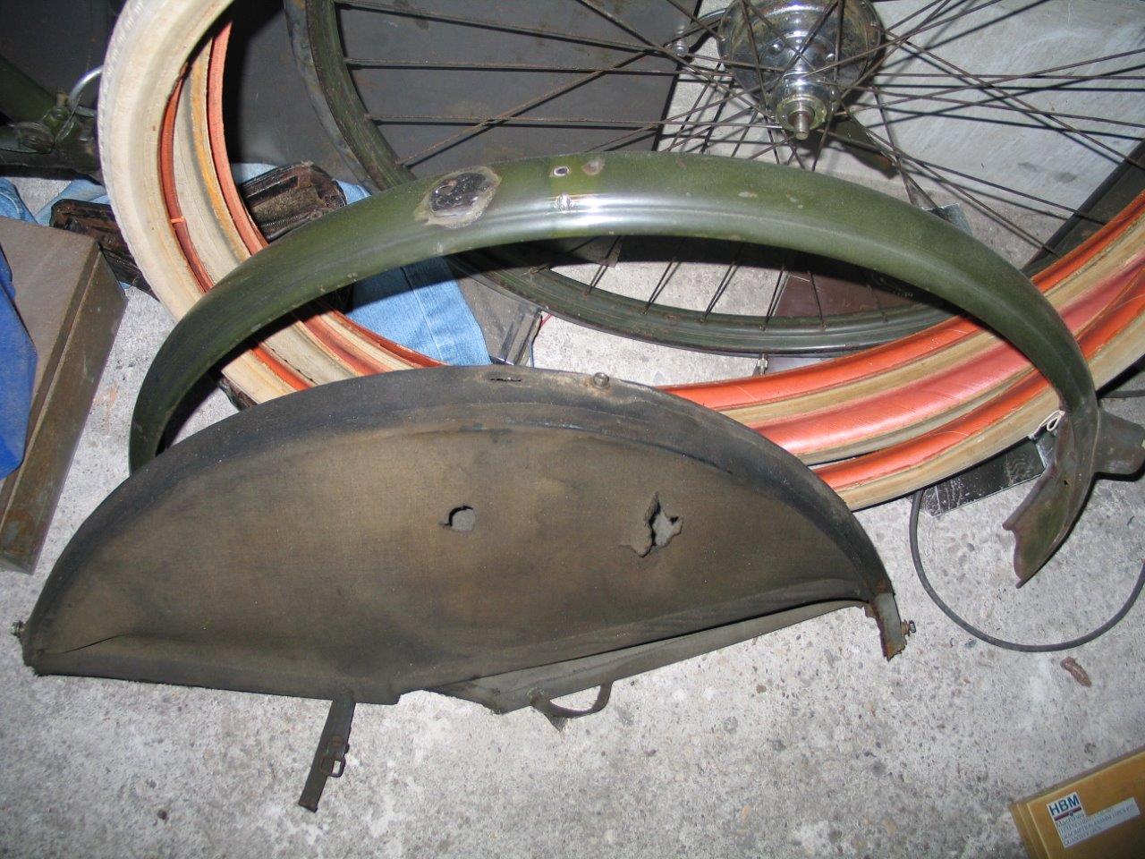

Waarvoor dienen de gaatjes in het achterspatbord? Iemand die me dat kan vertellen? Is de velg van het voorwiel origineel? Het lijkt me verchroomd met een zwarte streep over het midden.
Rest nog de vraag wat te doen met deze fiets..Opknappen? Mwah..ik denk dat de fiets nogal lang buiten heeft gestaan gezien de staat van de lak en de afwezigheid van biezen. Misschien maar gewoon een goed rijdende gebruiksfiets van maken?

gaatjes in achterscherm waren voor de ooit gemonteerde jasbeschermers, die hebben een soort frame dat binnen in het spatbord met boutjes werd gemonteerd.
Ik heb er een liggen voor een project van me, dus als je fotos wilt zien kan ik ze maken.
Verder lijkt de fiets me inderdaad niet de moeite om te restaureren, maar het kan dat anderen daar heel anders over denken.

Bedankt voor je reactie Maarten. Als je een foto zou willen maken: graag! Ik ben wel benieuwd hoe dat er precies uitziet.

Gezien de ouderdom vind ik de fiets zeker de moeite waard om er een mooie gebruiksfiets van te maken.
Het voorwiel lijkt me wel origineel. Die streep hebben ze heel lang toegepast.

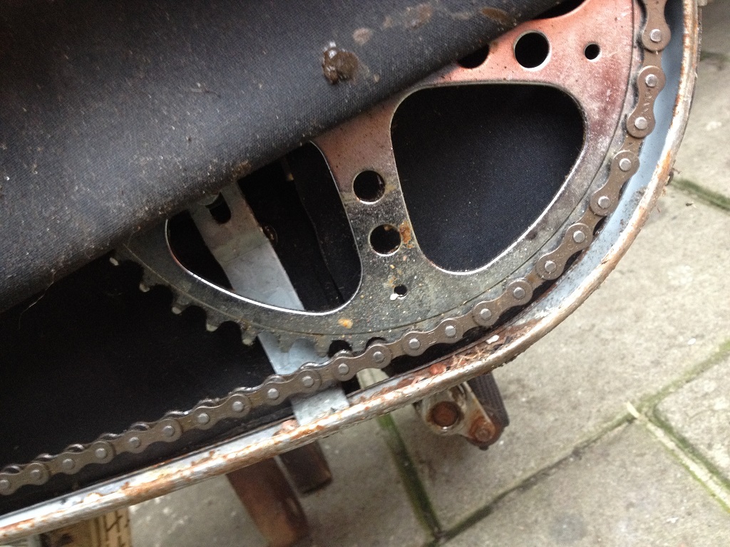

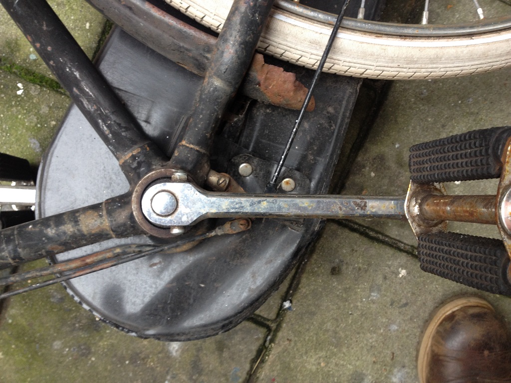

Waarschijnlijk zit er ook nog het oude type tandwiel op. Op de crank staat
Gazelle met een hoofdletter en het blad is vastgemaakt met 5 boutjes.

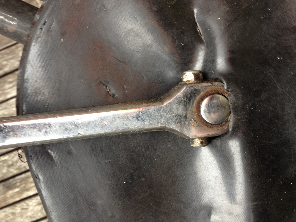

@EdMondain: Ik vind het ook zeker de moeite waard er een gebruiksfiets van te maken, al is het alleen al omdat ik het zonde vind een oude fiets bij het oud ijzer te doen. Ik heb net nog even gekeken naar de cranks en tandwiel: die zijn ooit vervangen lijkt mij. Zie de foto's hieronder.

ik sluit mij aan bij Maarten, Regina en Edmond, ... opmaken die fiets.
Elke andere beslissing is een foute beslissing.
en dan kun je een paar kanten op.
Gezien de slechte staat en de leeftijd van de fiets zou ik gaan voor een kompleetrestauratie. Dat kost veel moeite, evenveel geld, een lading kennis en je moet echt idealist zijn om dit tot een goed einde te brengen.
Die kennis en idealisme vind je hier op het forum, geld en tijd niet.
Alternatief zou je hem technisch in orde kunnen maken en er netjes laten uitzien. Dat geeft veel voldoening en hoeft niet veel moeite en geld te kosten.
Zolang je hem maar niet ombouwt tot caféracer sla je hier niemand tegen de oren.
Ik sta mezelf wel af te vragen of dit nu een gewoon of een groot frame is, of iets daar tussenin.
Kun je ook eens kijken welke naam er op het handelaarsplaatje staat?
Spek plaatste het plaatje ook steeds onderaan het spatbord, maar die had niet die ovale vorm.

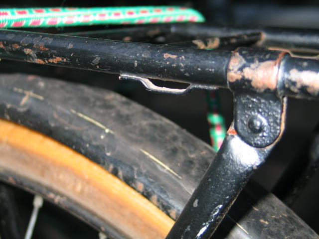

Vraagje aan de kenners: moet deze bagagedrager reeds 4 montagehaakjes hebben voor leren riempjes of zijn die pas begin jaren 40 gekomen?

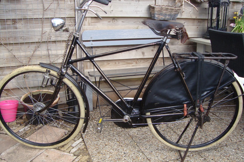

Ik beschouw mezelf niet als Gazelle kenner, maar de 4 haakjes voor riempjes zijn over het algemeen iets typisch voor-oorlogs. Deze fiets zou ze zeker ook moeten hebben. Ik denk alle Gazelles met origineel fabrieks-rekje tot ca 1946-47 (en misschien nog een paar jaar later?)
Ik heb een originele Gazelle van 1939 en had er een van 1946, die hebben/hadden beide die haakjes. Zie foto.

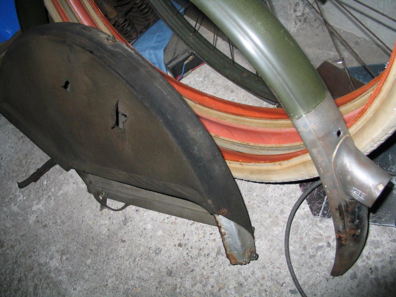

En bijgaand wat foto's van de jasbeschermers van mijn 39-er.

Ik zou 'm gewoon rijklaar maken. De buisversteller vervangen door een moderne stuurversteller met kabel. Je hebt dan een mooie buisversteller plus katrolletje. Dat scheelt je weer tussen de 25 en 50 euro als je 'm een keer nodig hebt.
Ik heb nooit geweten dat Gazelle ook aan binnenspatborden voor de jasbeschermers deed.
