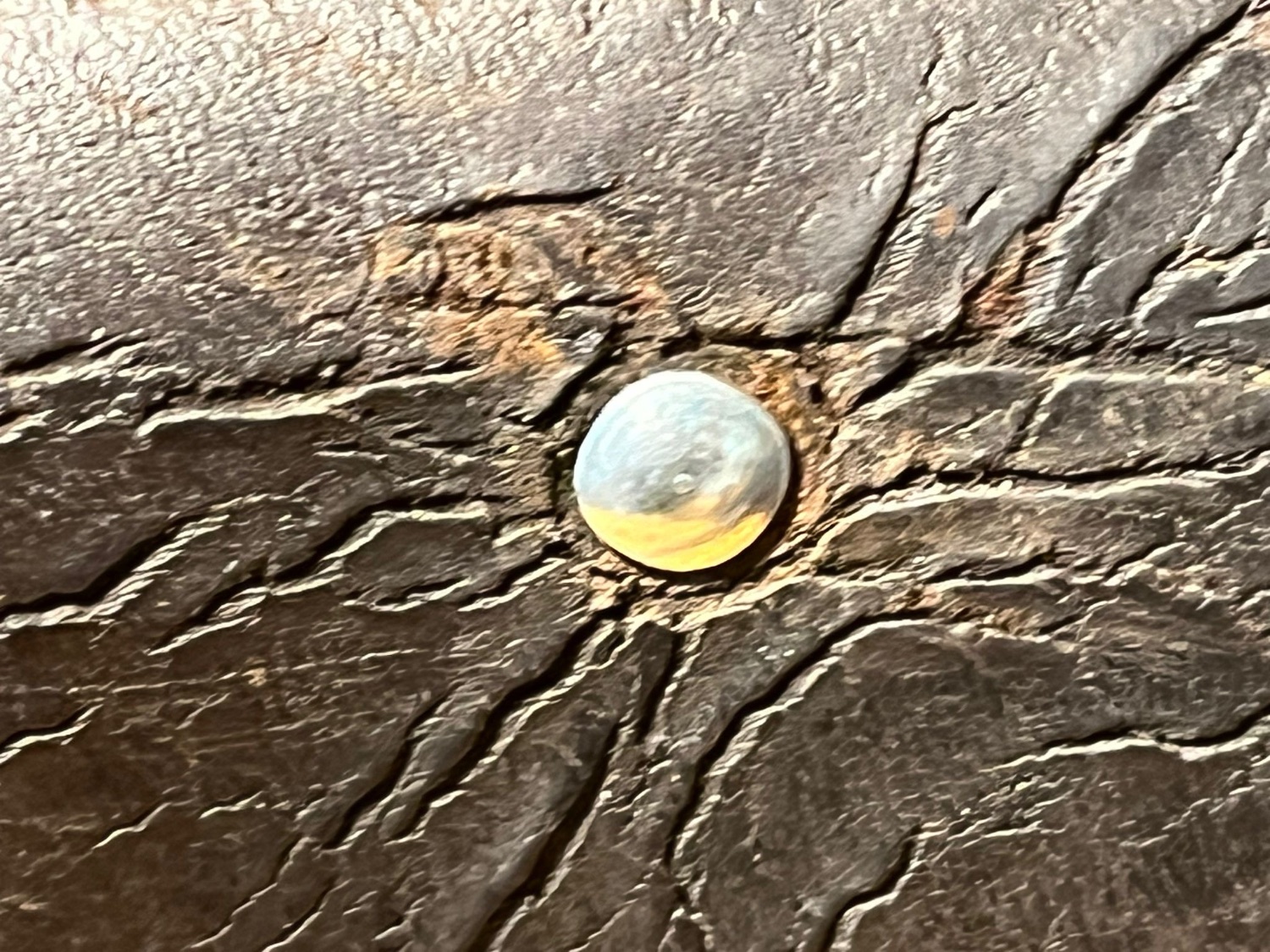

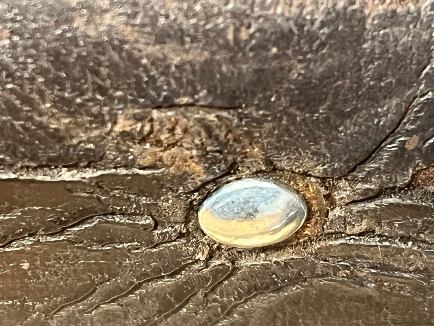

Het gebeurt wel eens dat het ‘neusje’ van een zadeldek loskomt omdat de splitpennen niet meer voldoen. Het dek is dan moeilijk of helemaal niet meer te spannen.

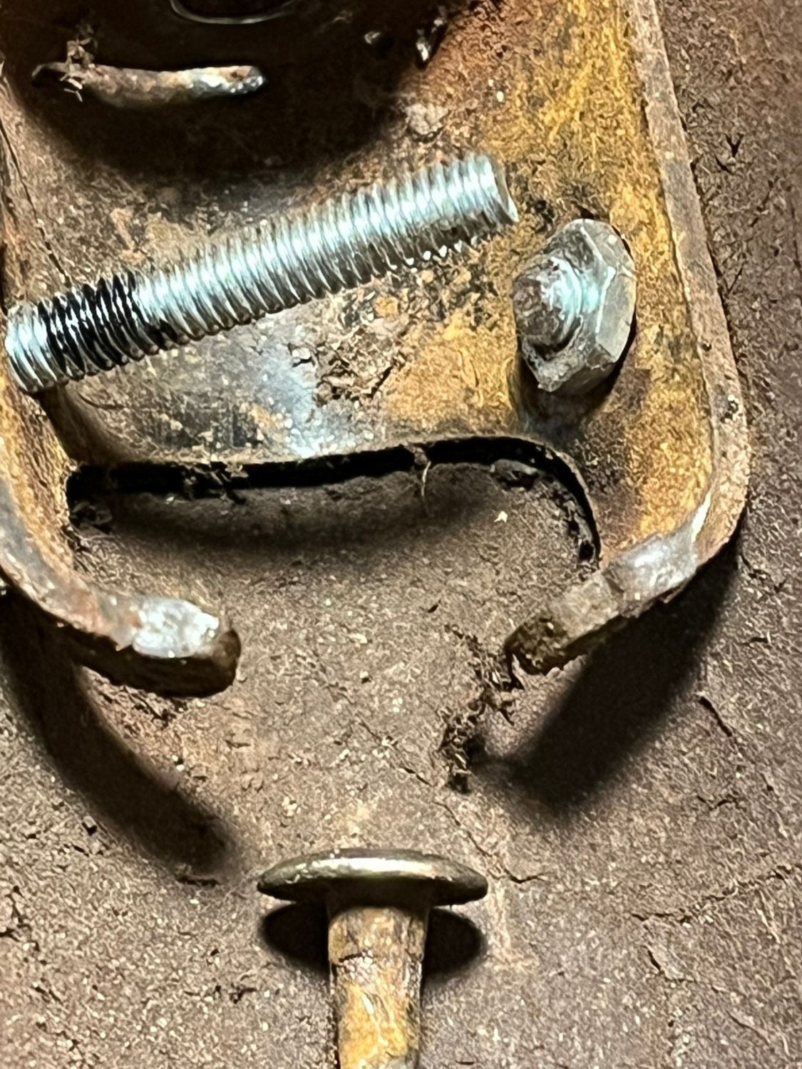

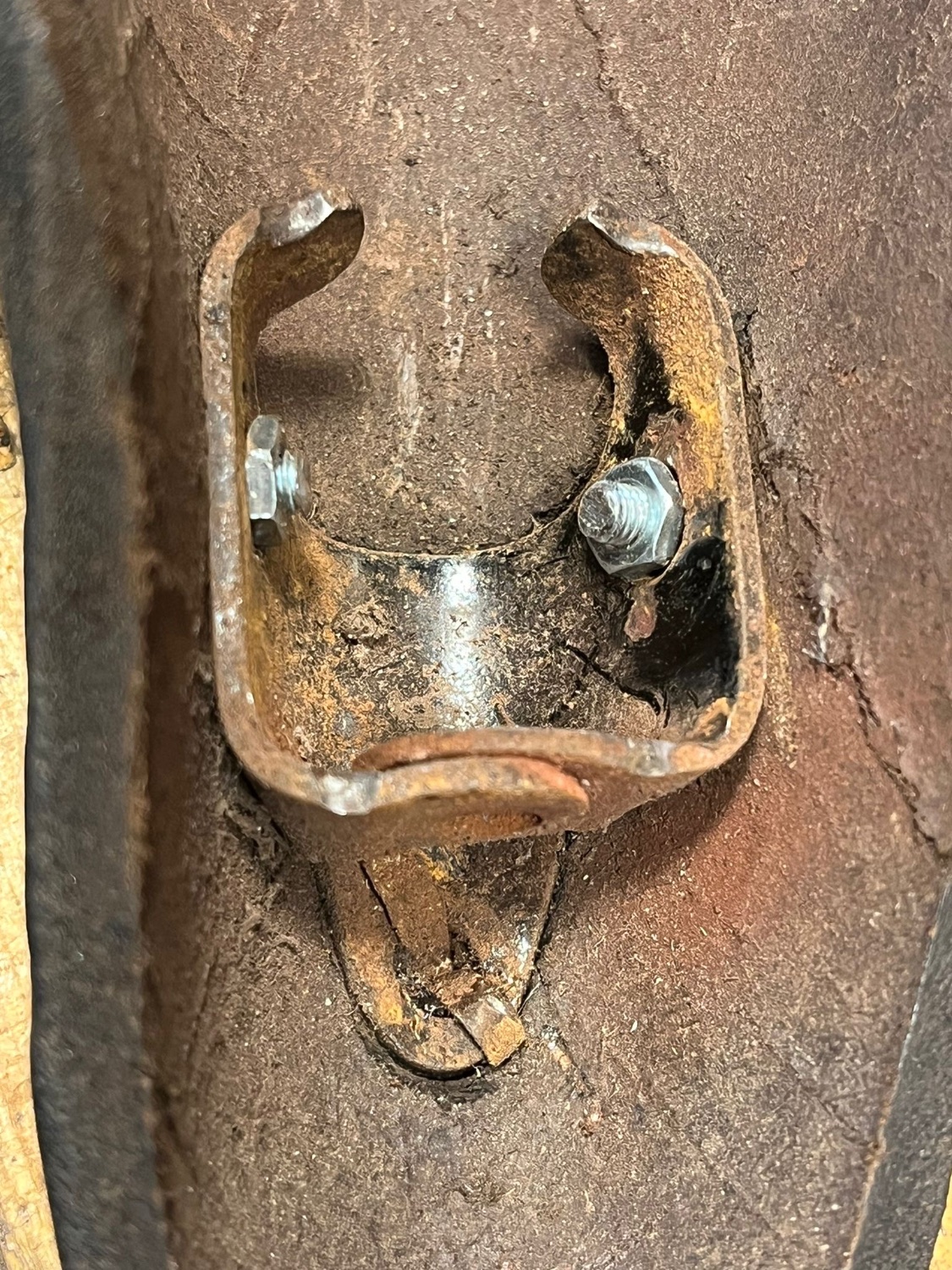

Om dat ongedaan te maken kunnen slotboutjes gebruikt worden.
Door de vierkante vorm vlak onder de kop blijft er altijd wat ruimte bestaan zodat het leer niet kapot gedrukt wordt. Het moertje kan daarom zonder mankeren stevig aangedraaid worden.
Slotboutjes M4 hebben een kleiner kopje dan M5.
Die laatste ziet er wel wat groter uit maar als het leer wat gescheurd of uitgelubberd is kan het een lifesaver zijn.
De foto’s hieronder zijn van een dek waarvan het leer nog in prima staat verkeert. Daarom voldeden boutjes M4 nog heel goed.
Het kan weer jaren mee.

De kleine M4 boutjes zijn moeilijk te verkrijgen in winkels.
Verschillende webshops hebben ze wel.
https://www.schroeven-express.nl/trcc-j ... 0_eenheden
Slotboutjes M5 zijn overal wel te koop.
Het ligt een beetje aan de staat van het leer welke je het beste kunt gebruiken.
