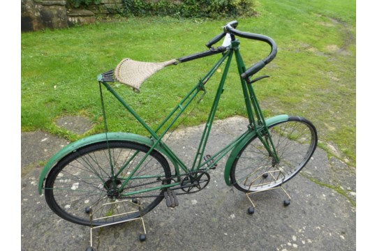

Voor het eerst sinds geruime tijd heb ik weer tijd om een fiets aan te pakken. Het gaat om een Dursley Pedersen die ik 2019 op een Engelse veiling kocht. Sindsdien zijn er een paar dingen gebeurd. Zo vond ik via Maarten Waarlé de ontbrekende aluminium Roman-achtervelg erbij. Die was ooit vervangen door een stalen velg. En ook Maarten Waarlé gaf vorig jaar de fantastisch mooie 3-versnellingsnaaf een service- en afstelbeurt.
Het is een model 6, dat is een vrij hoge variant waar ik met mijn lange benen wellicht op kan rijden. Leuk is dat het een model 'no-rust' is. Die herken je onder meer aan de extra brede spatborden en het celluloid op het stuur. Bij deze modellen, vergelijkbaar met de Nederlandse weer en wind uitvoeringen, was alles gelakt, dus geen nikkelen delen.
Deze fiets is duidelijk lange tijd gebruikt en diverse malen overgekwast. De tint groen is niet juist. Kortom: eerst maar eens kaal halen die fiets.
Hier het uitgangspunt:
