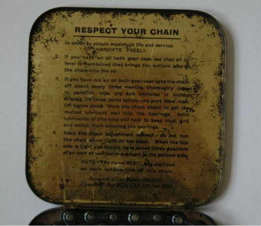

Respect your chain
1. In order to obtain maximum life and service
LUBRICATE FREELY
2. If you have an oil bath gear case see that an oil level is maintained that brings the bottom of the chain into the oil
3. If you have not an oil bath gear case take the chain off about every three months. Thoroughly clean in paraffin. Wipe dry and immerse in melted uredag or three parts tallow, one part bees wax or tallow alone. Work the chain about to get the melted lubricant well into the bearings. Solid lubricants of this kind will help to keep mud, grit and water from entering de bearings.
4. Keep the chain adjustment correct. Do not run the chain drum tight or to sleck. When the top is tight you should have about three quarters of en inch of vertical movement on the bottom side.
Groetjes van mij,
Charles Waagenaar
LUBRICATE FREELY
Groetjes van mij,
Charles Waagenaar

- Onderhoud ketting 2.jpg (153.66 KiB) 9112 keer bekeken
Re: Onderhoud ketting.
Mooi!!!
Dat kettingvet kun je dus gewoon zelf mixen.

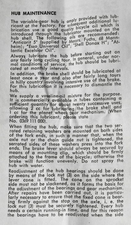

Re: Onderhoud Torpedo.
Hier nog wat tekst uit de gebruiksaanwijzing van een Torpedo achternaaf over het onderhoud daarvan.
Behandeling en handleiding voor demontage en montage.
In de fabriek is de naaf en in het bijzonder de remmantel van een rijkelijke voorraad smeerolie voorzien.
Aangezien vóór de naaf in gebruik genomen wordt doorgaans een aanzienlijke tijd verstrijkt, wordt aanbevolen de naaf voor ingebruikname door het oliepotje te smeren.
Bij normaal gebruik is het voldoende van tijd tot tijd enige druppels olie in de naaf te spuiten.
Bij voortdurende zware eisen is het aan de bevelen de naaf van tijd tot tijd te reinigen en opnieuw te smeren.
De rest van de handleiding is ook aardig om te lezen.
http://www.flickr.com/photos/transportf ... 439169970/
De tekst over 'iedere flinke rit' van de Duomatic moet ik nog vinden.
Groetjes van mij,
Charles Waagenaar
Groetjes van mij,
Charles Waagenaar

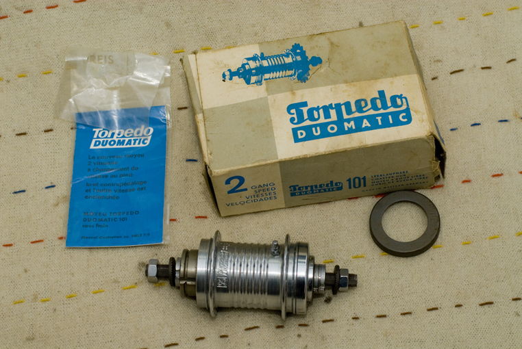

Re: Onderhoud Duomatic.
Hoi Iedereen,
Het onderhoud van de Duomatic wordt in de handleiding omschreven.
Groetjes van mij,
Charles Waagenaar
Groetjes van mij,
Charles Waagenaar
Hallo Charles,
Het idiote is, dat de naaf Duomatic 101 geen remnaaf is. Dit ding wordt dus helemaal niet warm. Klaarblijkelijk was het teveel moeite om voor dit type naaf een aparte handleiding te schrijven. Eens in de paar maanden een paar drupjes is ruim voldoende. Tamelijk zeldzaam trouwens, dit type.........
http://www.velofilie.nl/Duomatics.htm
Groeten, Wiel
