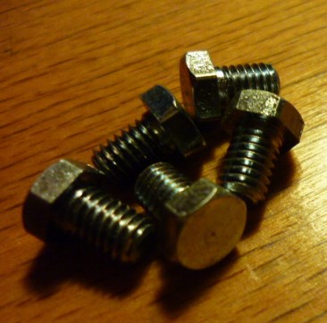

Zijn het misschien deze boutjes ?
Diam. 3/16 en draadlengte 7 mm.
Groeten van
Henk

door Lidnr13
De boutjes komen uit dit doosje, ooit gekocht op een beurs. Daar staat een boutje op met een vierkante kop. Er zaten echter zeskant boutjes in.
De dikte van de kop is 2,5 mm.
Groeten van
Henk
