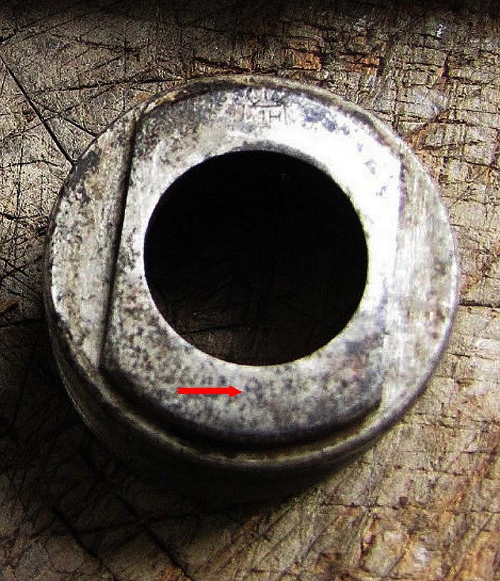

Vandaag de trapas uitelkaar gehaald. Helaas nergens een direkt jaartal te herkennen, maar alles vastgelegd:
http://oudetransportfiets.blogspot.nl/2 ... lkaar.html
De trapas is een BSA type, lijkt me van een type voor normale fietsen. Dus nog niet zo'n zwaar uitgevoerde trapas met ingeslagen cups als gebruikelijk bij latere transportfietsen. De diameter is 15.8mm, lengte 147mm. Erop staan de letters "GG" Op de linker cup staat "Bayliss Wiley, Made in England" en op de rechter cup de letters "JH" in een wapen met kroontje erop. Voor foto's en verdere beschrijvingen, zie mijn blog hierboven.

De linker cup (Bayliss Wiley) lijkt mij niet origineel, de andere wel (of in ieder geval ouder). En juist bij deze andere meen ik op de foto een "8" te herkennen, recht tegenover het JH-logo. Kan dat kloppen? Plaats ook eens een foto van het framenummer, dat helpt soms ook weer een stap verder.

Wat doet je vermoeden dat de Bayliss Wiley cup niet origineel is? Hij is ook vernikkeld, en even verweerd als de rechter cup. Maar zou kunnen. De "8" zie ik nog niet. Maar ik zal die cup nog eens onder goed licht bestuderen.
Ik kon tot nu toe nog geen framenummer zien. Maar ik zal de zadel lug eens van verf ontdoen, wellicht is er alsnog iets te vinden.

De twee cups zijn verschillend en van verschillend fabrikaat, dus een zal niet origineel zijn. De JH-cup is zeldzamer (merk + vorm) terwijl Bayliss-Wiley typisch een fabrikaat is dat overal in zat en zeer waarschijnlijk ook voor de Nederlandse vervangingsmarkt werd geleverd. Daarom denk ik dat de JH-cup de originele is. Hier zie je de (vermeende) 8 of misschien zelfs 18 (op z'n kop):
De fiets heeft zo goed als zeker ergens een framenummer, het lijkt me geen louche product van een fabrikant die geen nummer insloeg om makkelijker buiten het CBR om te kunnen werken. Als je op de zadellug niets vindt, kijk dan waar het framenummer bij deze fiets zit.
