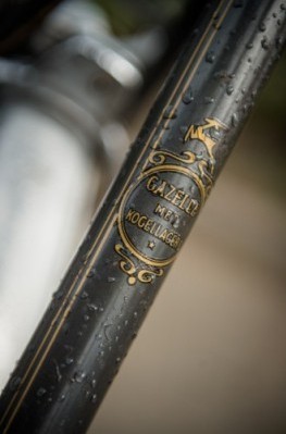

Het is geen BSA-bracket, het lijkt er alleen op. We hebben hier met een groefkogellagertrapas te maken, dus vaste kogellagers die in de schroefcups zitten, en een as zonder kogelloopvlakken. Qua maatvoering een speciale constructie van Gazelle waar ook alleen een as uit een Gazelle-donorfiets met de transfer "met kogellagers" op de zadelbuis in past. Dat wordt zoeken, of ergens iets laten draaien en slijpen. Of het over een andere boeg gooien en een gewone BSA-trapas monteren, dus: as van passende lengte + 2 BSA-cups zoeken. Bij voorkeur uit een Gazelle-fiets, want als ik me goed herinner zijn Gazelle-assen een fractie dikker dan gewone, en anders zitten de cranks weer te los op de as.

Dank voor de reacties. De omschrijving met de groefkogellagers klopt exact. Het bevestigd mijn angst dat het wel eens moeilijk kan zijn een passend onderdeel te vinden. Ik hou me aanbevolen wanneer iemand een donorfiets heeft, dan het onderdeel kwijt wil.
