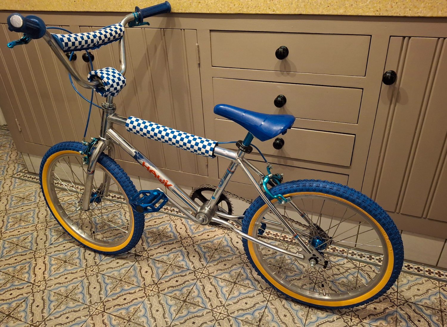

Vandaag een stofdoekje over de BMX gehaald.
Die komen we hier nog weing tegen.

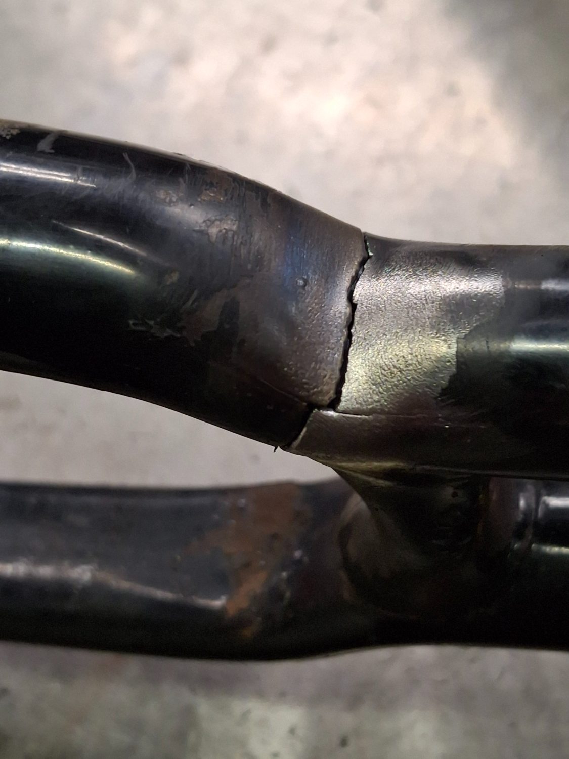

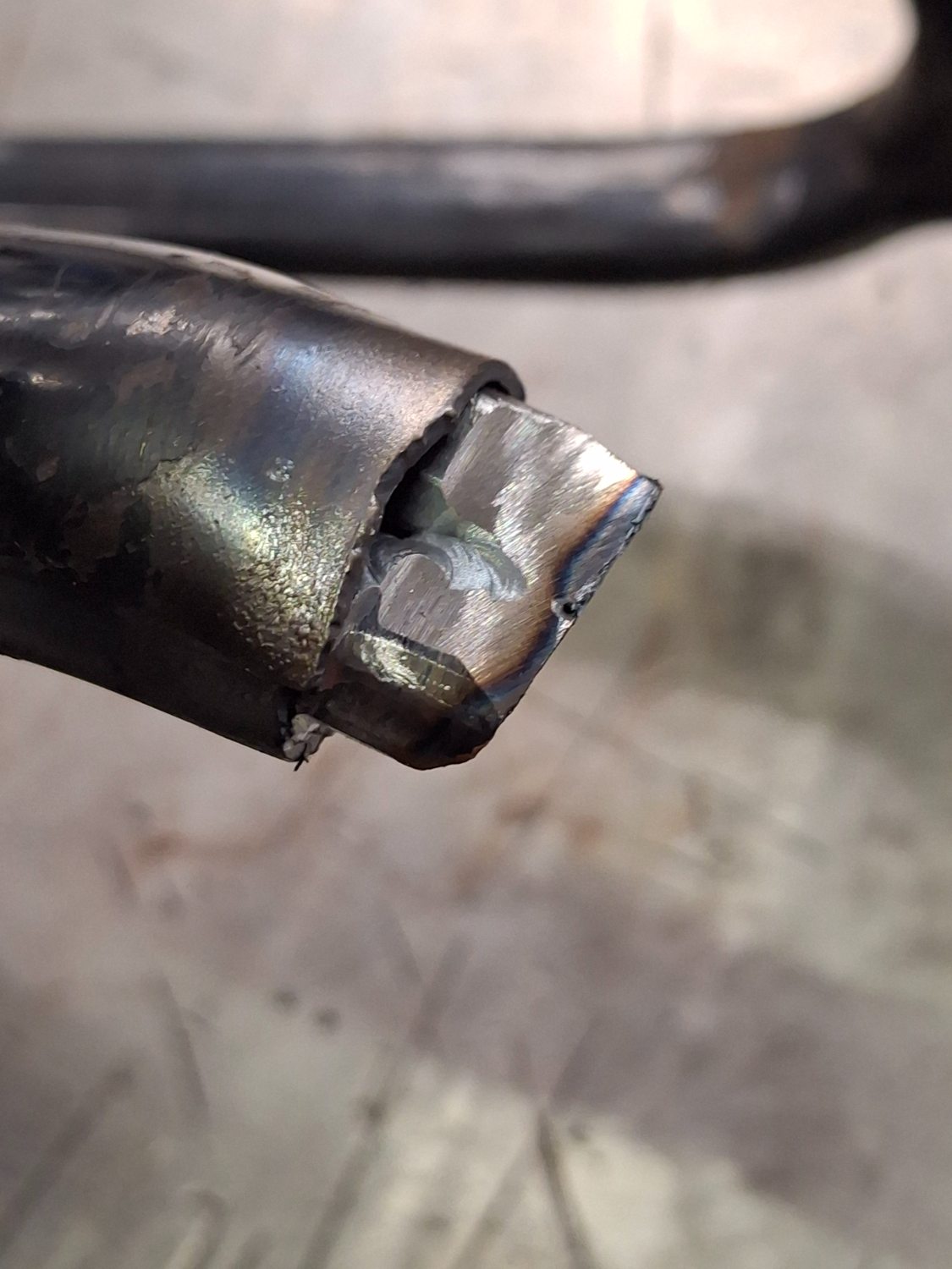

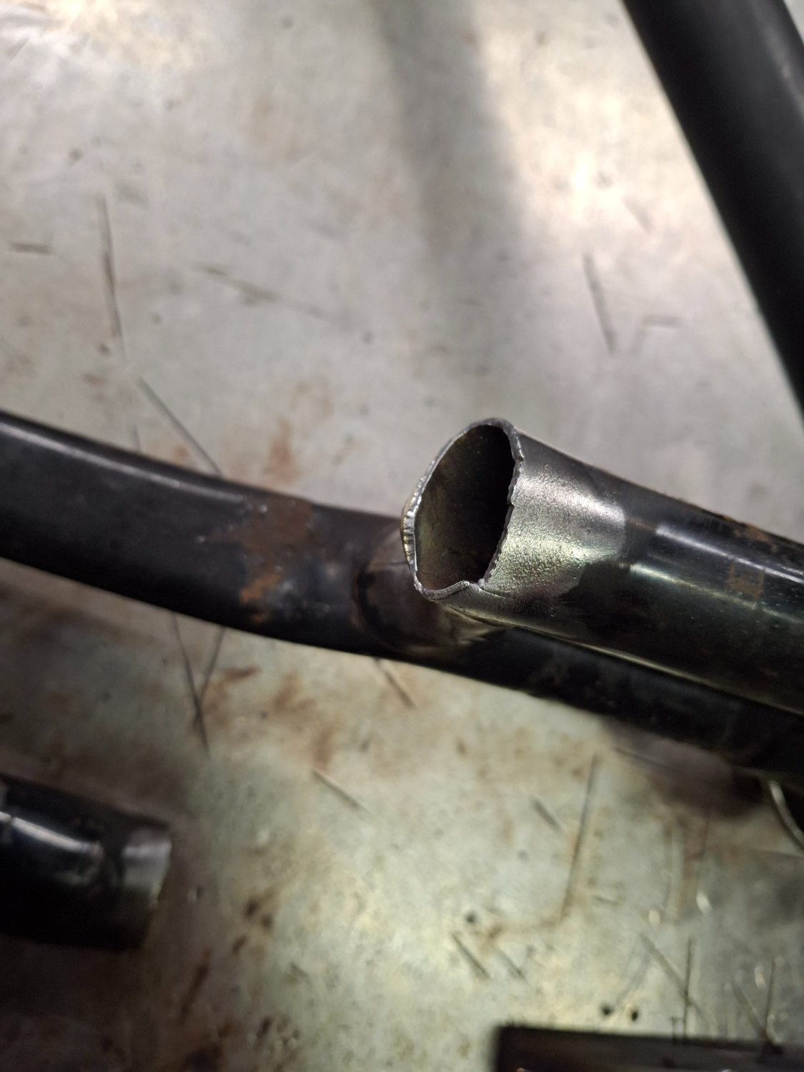

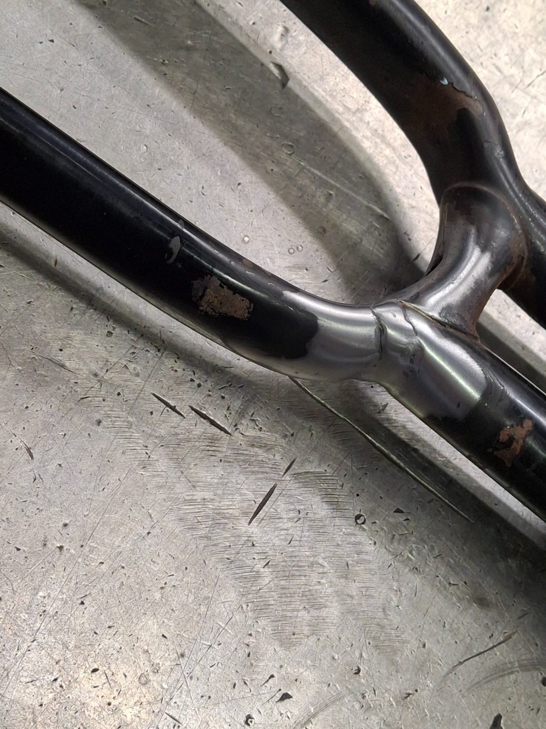

Vandaag een Gruno gered hij kan weer de weg op
Berichten: 2758
Re: Wat heb jij aan/met/voor je fiets gedaan vandaag?
Serieuze vermoeidheid, die scheur!
En nette las hoor.

Hoe lijkt de andere kant is die niet mee gescheurd
Hoeft niet uiteraard heb ook wel eens gehad dat er maar 1 kant is gescheurd
Berichten: 1983
Appie's schreef: 18 jan 2026, 18.48 Hoe lijkt de andere kant is die niet mee gescheurd
De kettingkant heeft alle aandrijfkrachten en extra corrossie door vuilophoping achter de kettingkast, en is dus doorgaans als eerste aan de beurt

m-gineering schreef: 18 jan 2026, 21.49
Bij mij niet bij mij was het de andere kant

Astra Gouda schreef: 18 jan 2026, 13.28 Vandaag een Gruno gered hij kan weer de weg op
Bij zo'n scheur ook altijd even de staande achtervork en verbindingen controleren of die nog heel is. Vaak is een breuk daar de reden dat de liggende achtervork gaat scheuren. In ieder geval goed dat dit gevonden was, want die had niet veel langer door kunnen rijden!
