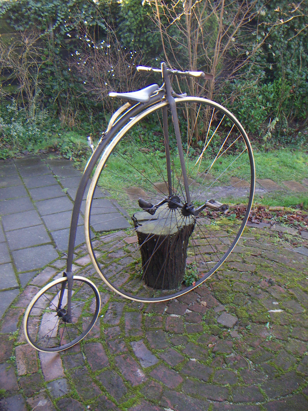

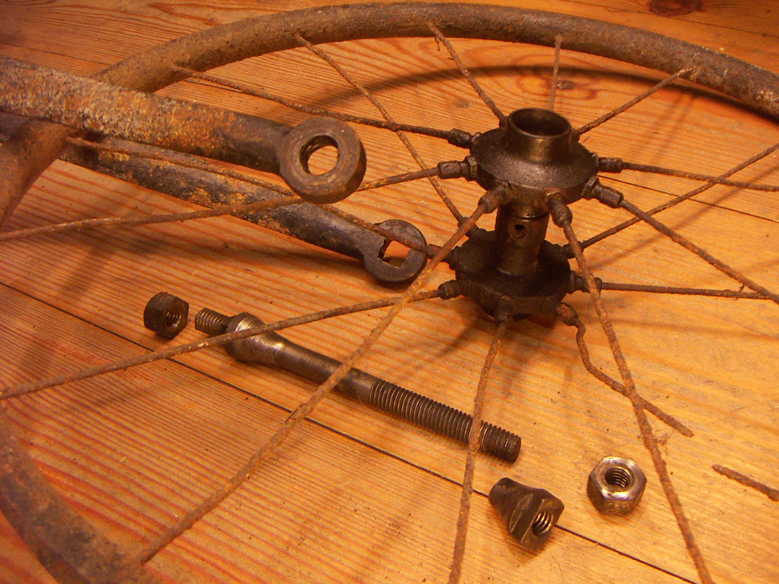

Erg fraai geworden!!! Echt een fiets om trots op te zijn, met dat schitterende frame. De geharde naven wist ik niet: zitten er dus ook geen losse cups in voor de wiellagers?
Dat aflopen van de band vind ik een raar verhaal, ik vrees dat als je echt gaat rijden hij wel degelijk loskomt van de velg. Maar het meest benieuwd ben ik naar de vraag: kun je er een beetje op zitten met je lange poten?????
Kleine hoge bietje is voor Henriëtte?

Hoi Maarten,
Ja ik ben er ook wel echt blij mee. Zo`n goed gelukt zoektochtmodel kort na de begin periode van de safety.
Er zitten inderdaad geen losse cups in de naven. Alles is gehard
en je bent verplicht om de schroefdraad van de naaf te volgen bij het maken van spaken.
Ook het tandwiel zit als een geheel aan de naaf. Reparatie betekent afslijpen en er een nieuwe tandkrans op solderen.
De CMC`s en de Seidel & Naumann hoge bi die ik eens restaureerde
hebben het ook. alles gehard.
De ervaring van de shore 50 banden komen ook vooral van mijn Matchless. Daar zitten ze slecht gelijmd (PP en PE zijn niet te lijmen)en zelfs los over een 20 cm maar je merkt er met rijden niets van. De ervaring dat de band bij bv jouw dochters fiets gedurende een poos te lang blijft heeft denk ik te maken met de moeilijk vervormbare hardere structuur. Het kost tijd om terug te komen. Bij de banden van de Matchless is de vering zo goed dat ze dus direkt terug in de oorspronkelijke vorm komt en niet als een boogje boven de velg blijft staan en problemen veroorzaakt.
Maar het is allemaal vers-van-de-pers wetenschap. Ik moet het nog verder ervaren. Moeilijk te verlijmen zijn ze in ieder geval maar ik kom er denk ik goed mee weg om bovengenoemde reden.
Ja wij ''gezonde (ahum) hollandse jongens'' passen niet snel op een safety en deze zou ook best nog wat groter mogen zijn .Echter het komt een heel eind in de goede richting en ik ervaar de fiets als heel fietsbaar. In haar totaliteit is de fiets ook groot; lang en een breed stuur. Een groot ding. Dat had die Clement niet en de Bayliss Thomas ook niet
Ha , ja Har heeft het ook al eens geopperd; is dat niets voor mij die hoge bi? We zullen het zien!

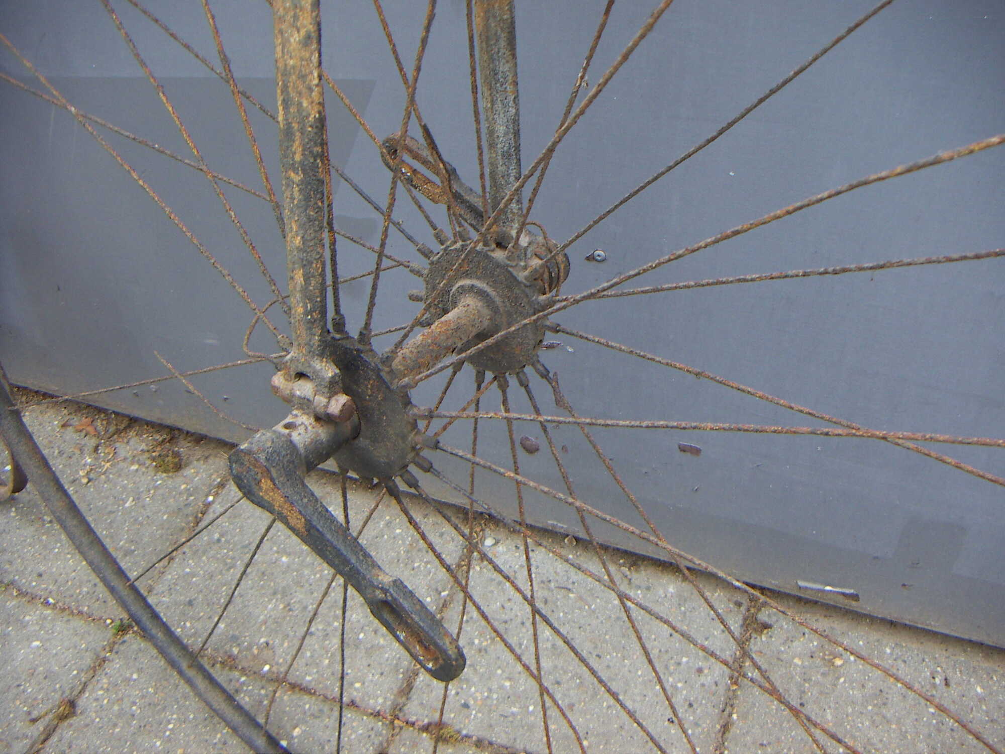

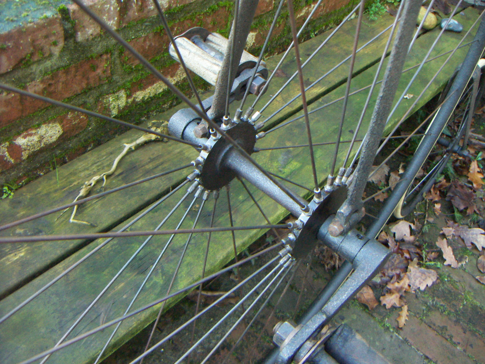

Omdat ik dit weekeinde nog niet genoeg had te doen heb ik m`n oudste telg uit de Singer familie maar eens afgemaakt.
Ik was geneigd te schrijven ''jongste telg'' omdat het een kinderfiets is maar qua framenummer overtreft het de andere twee fietsen uit deze serie.
Laatste klus waren de spaken van het voorwiel.
Ik heb daarvoor staaldraad gehaald in een modelbouwzaak bij ons in de buurt. Gehard materiaal waarvan ik de uiteinden heb heet gestookt om ze ''klopbaar'' te krijgen.
Het wiel is nu zo sterk dat je er bij wijze van een olifant op zou kunnen zetten.
Ik heb het materiaal lekker laten roesten om de kleur wat bij de fiets te trekken.
Als je ziet hoe roestig de fiets aanvankelijk was dan zie je maar weer dat dat eigenlijk geen beletsel hoeft te vormen om zo iets aan te schaffen. Echt helemaal verrot en voor 50 % verdwenen is niet meer leuk maar flink in de roest is geen echt probleem.
Ik heb wel twee spaaknippels moeten namaken en dat gaat goed dankzij de ouderwetse engelse snijplaatjes.
Die bestaan uit twee losse delen zodat je ze ook om een iets dunner of dikker asje kan draaien. Zodoende kan je de juiste spoed (tpi gangen per inch) maken op een verder (iets)afwijkende draad dikte.
Het grote werk is schoon krabben met een stukje ijzer en daarna insmeren met schoenpoets. Het geeft een rustig oud geleefd beeld
Maarten B bracht me op dat idee met z`n CMC gentleman.

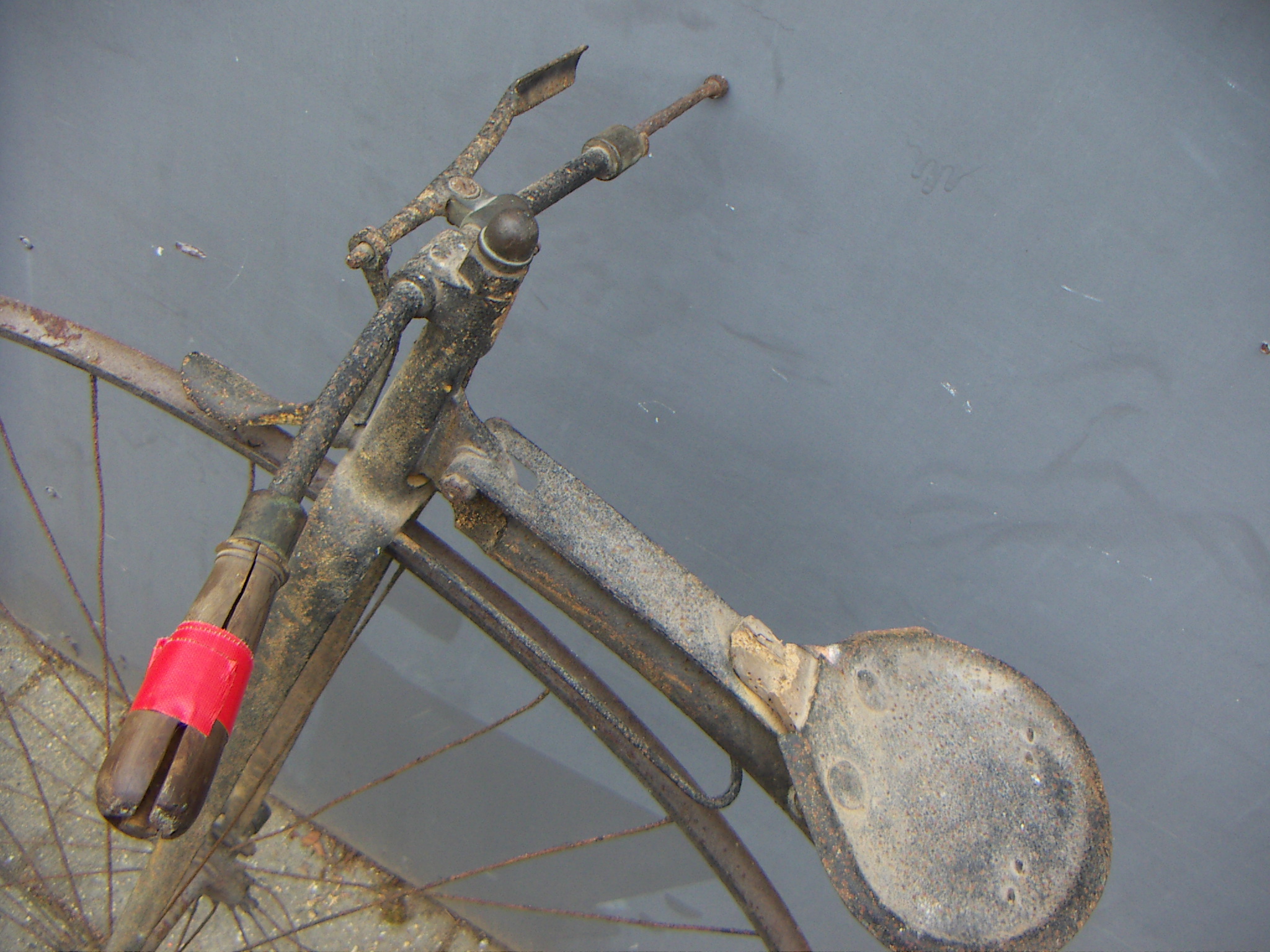

Het loopwerk van de fiets bestaat nog uit glijlagers en de spaaknippels zo als op dit fietsje waren bij volwassen Singer fietsen al verleden tijd.
De rem en het type head was wel bij de tijd. De eerdere modellen hadden nog een open head. De vork''buizen'' lopen dan aan weerszijde van het frame omhoog tot aan het stuur.
Dat was bij deze fiets al gemodeniseerd.
De backbone is buis maar de vorken zijn bij deze fiets massief.
Wat is nou de maat van deze fiets?
Op de volgende foto krijg je een goed beeld

En wel een vraag: waarom in hemelsnaam geharde spaken? Gewoon draad is toch prima? Je hebt toch ook helemaal geen fietsende olifant?

Inderdaad, nergens voor nodig die geharde spaken.
Punt is dat 2,5 mm diameter een lastig te verkrijgen maat is en omdat de modelbouwzaak ze op voorraad houdt deze 2,5 mm staf is het de geharde draad geworden.Ze gebruiken het oa voor vliegtuig landingsgestellen. Stevige soort draad ook weer niet zo hard is dat het bros wordt.
