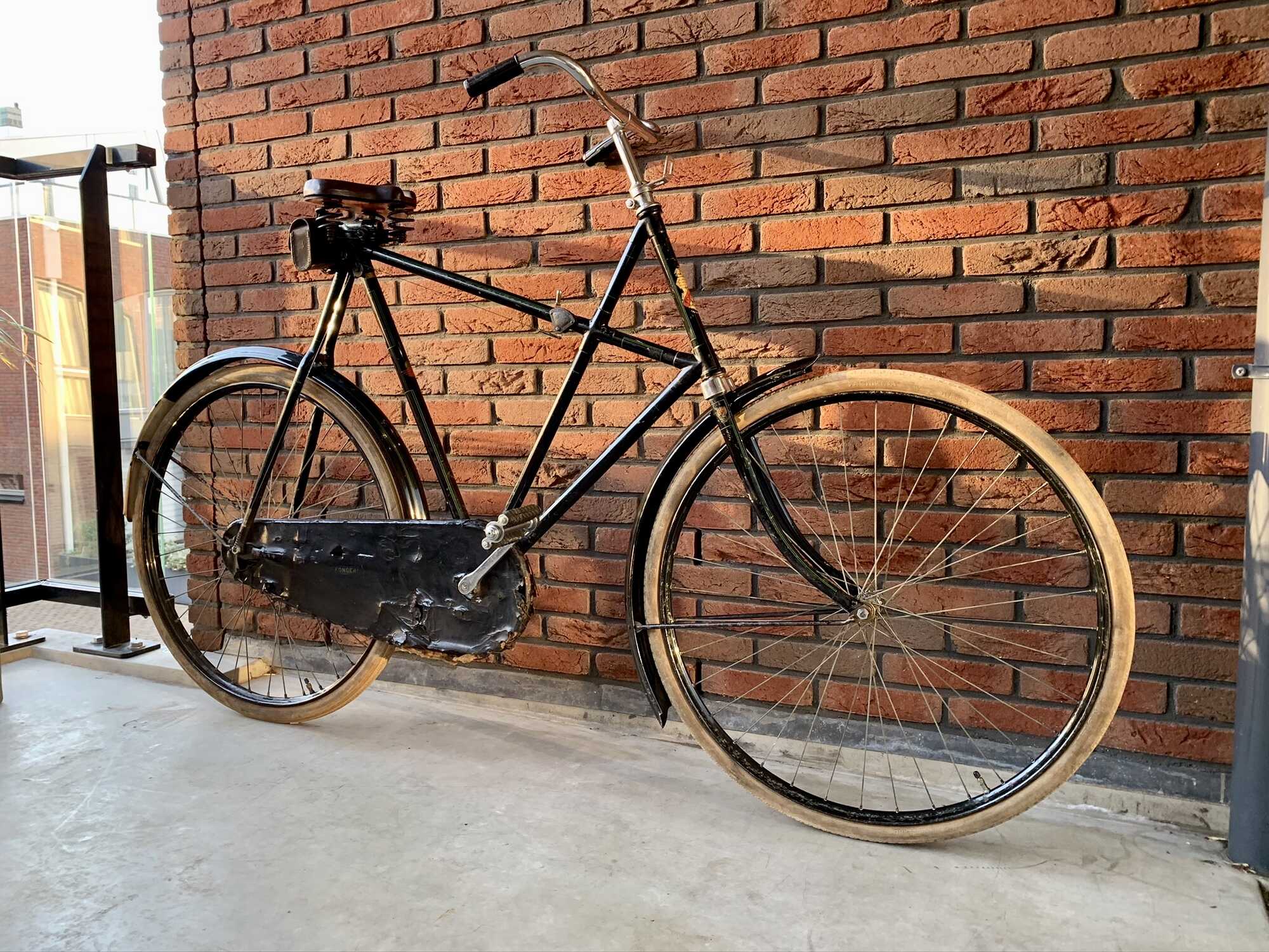

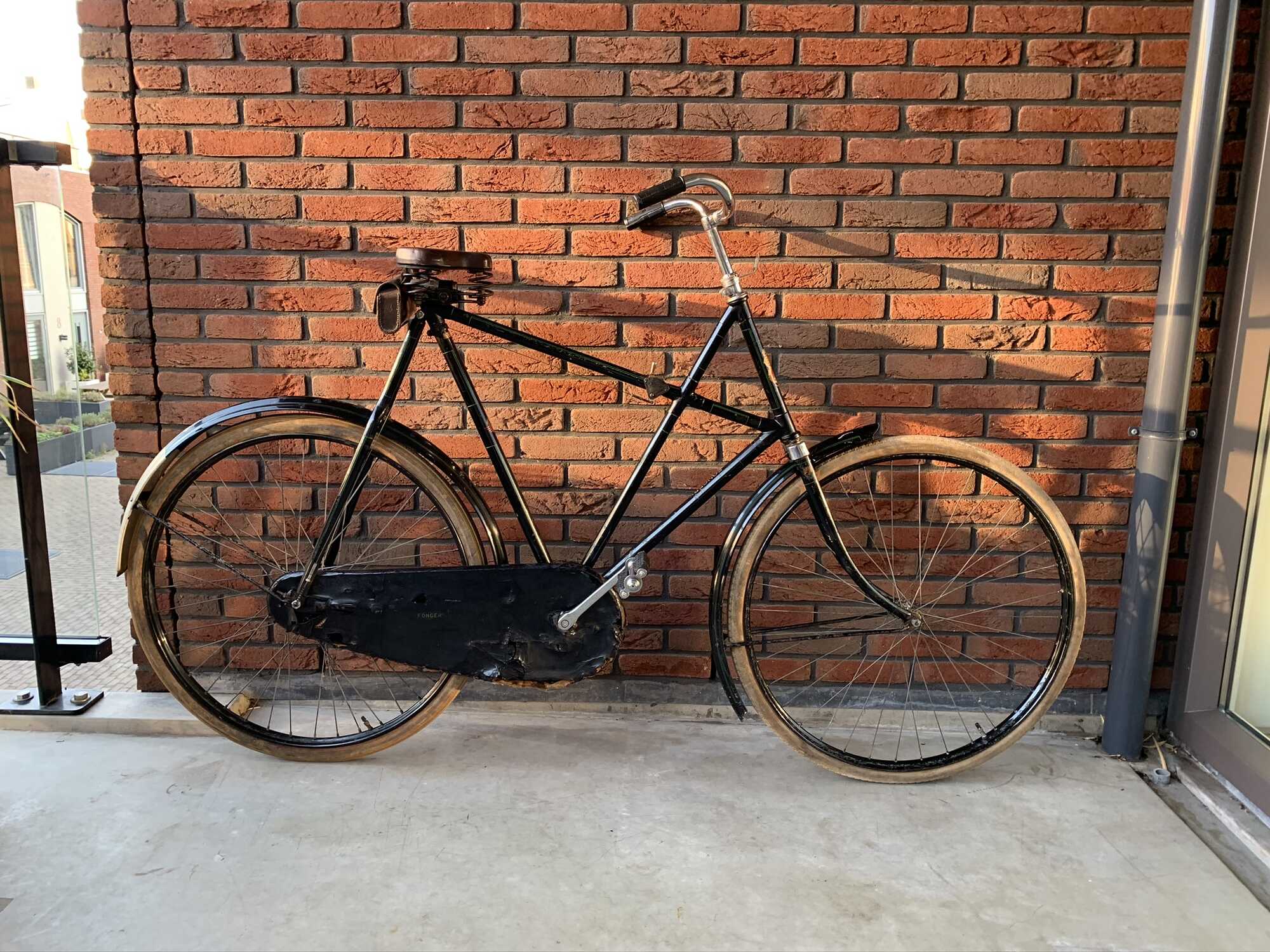

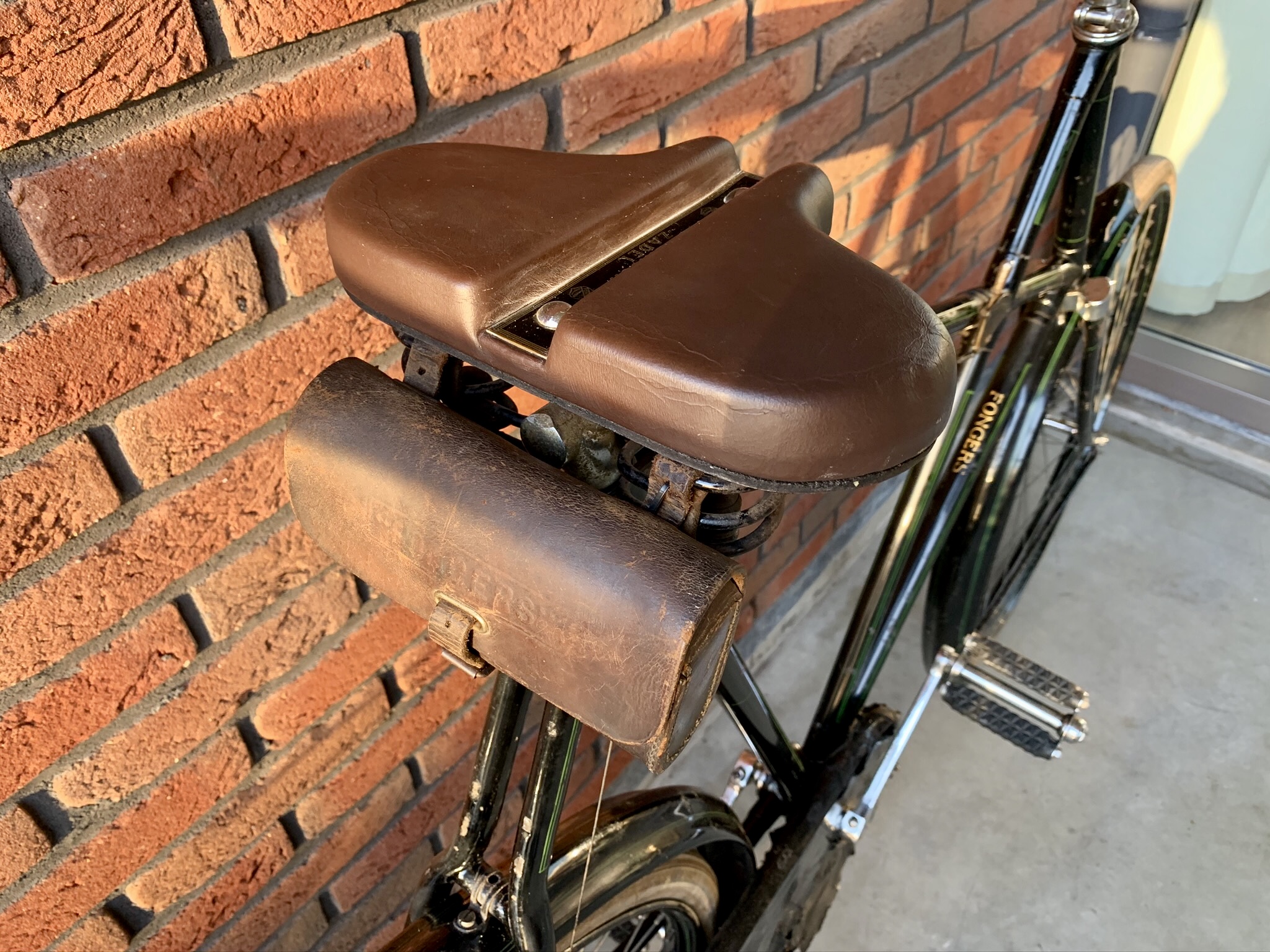

Gisteren is het gelukt om de zadelpen de juiste kant op te bewegen. Ik heb eerst de zadelpenbout volledig verwijderd en met 1 van de 4 poten van een IKEA kinderstoel de zadelpen vervolgens vrij gemakkelijk de andere kant opgedraaid.
Daardoor was het mogelijk om een Fongers hygiënisch zadel te plaatsen inclusief een fraai Fongers tasje dat ik ooit eens van iemand uit Gouda heb gekregen (en mocht ophalen bij de rechtbank in Utrecht).

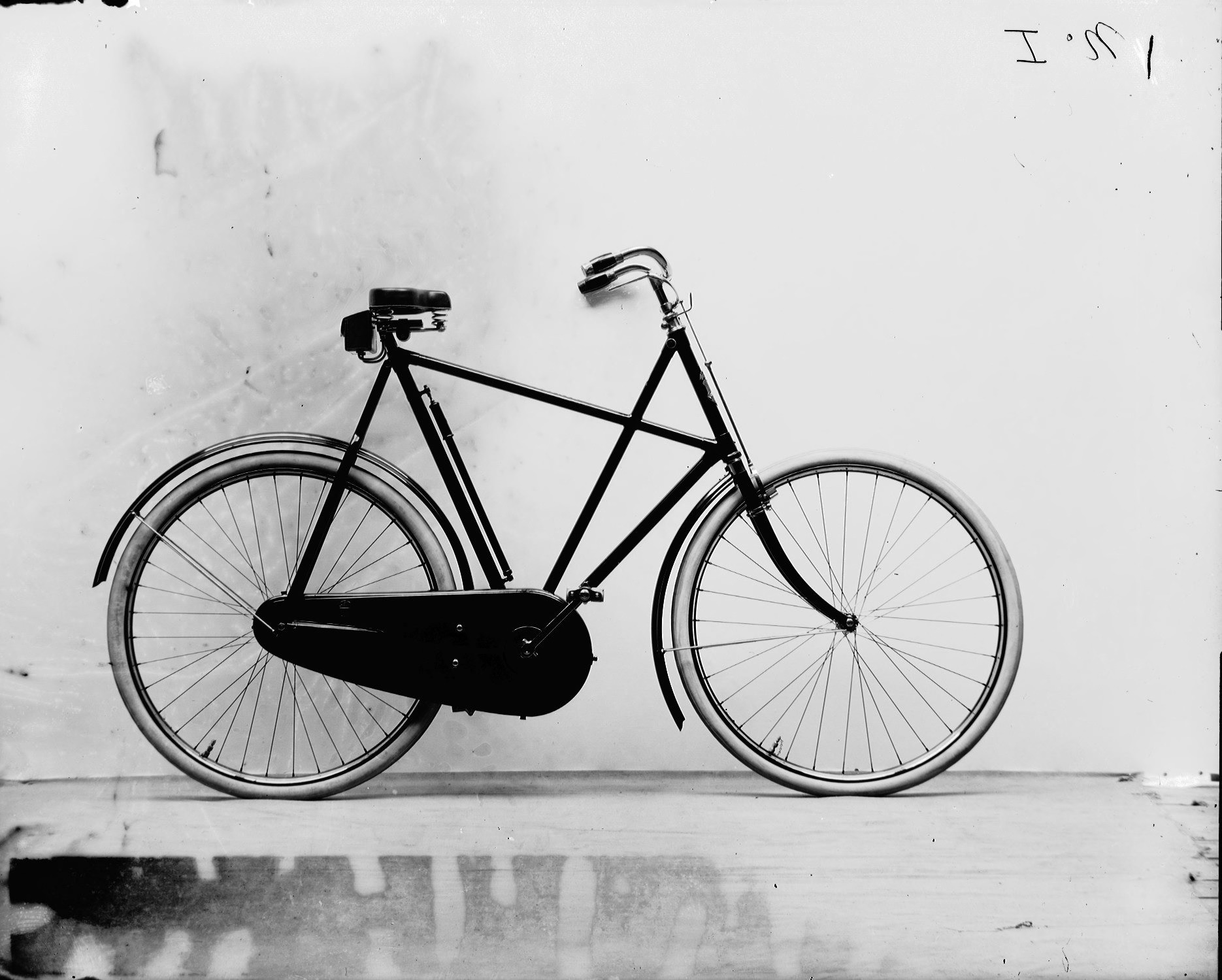

Qua looks is dit al een flinke verbetering en met het verwijderen van de verlichting en de dynamo komt de fiets al wat dichter in de buurt van de foto met een Fongers kruisframe uit begin 1900.
Mogelijke vervolgstappen die zo bij me op kwamen zijn;
1. Vervangen lakdoek (deze steekt af bij de rest van de fiets omdat hij half vergaan is)
2. De zadelpen nog iets hoger zetten (dit lukte gister dan weer niet helaas)
3. Het stuur iets lager zetten
4. De fiets een keer volledig na laten kijken door Maarten zodat er ook weer op gefietst kan worden
5. Misschien een setje nieuwe banden
6. De handvatten een keertje vervangen door meer passende
