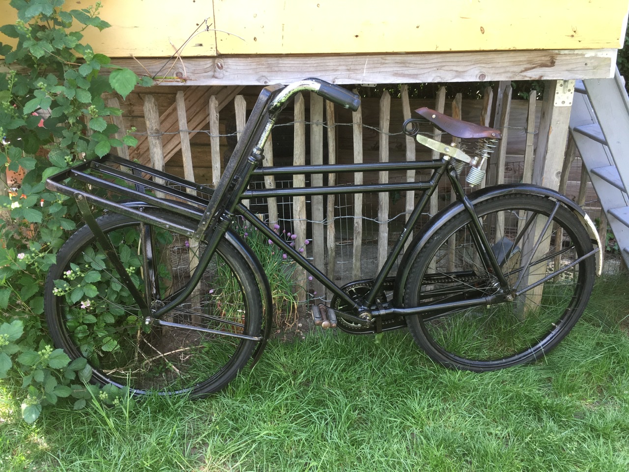

Net een klein rondje gereden met af en toe remmen. So far so good. Het is nog niet perfect, maar fietsen doet ie.
Die ribbels aan de binnenkant zijn nog behoorlijk ribbelig, daar heb ik op gelet. En ik krijg niet zo’n tikje mee na het remmen. Maar dat vastlopen…het evenwicht vinden tussen te vast zetten van de as en anderzijds wiebelen op de as luistert wel zo nauw…eerlijk gezegd lijkt het bij deze naaf een keuze tussen enigszins stroef ronddraaien van het wiel of wiebelen op de as.
We gaan zien hoe het draait in het vervolg.

De kogellagerkrans aan de andere kant - zie blz 2 - verkeerd om zitten?
Moet met de kogelkant, zoals op de foto, tegen het kogelloopvlak
Re: Vulkaan transportfiets
Dus in spiegelbeeld van de krans bij het tandwiel. Die intentie had ik wel. Voor de zekerheid zal ik eens kijken of ik dat ook gerealiseerd heb. Daar zit een ring voor (stofring heet dat denk ik) die geklemd zit, die heb ik bij het opsporen van dwarsliggers niet los gehad.

tdebruin schreef: ↑23 apr 2022, 15.12 Hallo,
ik kan het net niet goed zien op de foto, maar wat je beschrijft:
doet mij denken dat de nokjes aan de binnenkant van de remmantel stuk zijn. Dan geeft de rem jou een trap terug op het moment dat je wilt terugtrapremmen, om het zo te zeggen. En theoretisch zou het misschien ook het los geraken van de afstelling vd naaf kunnen verklaren, als de boel daarbinnen wat vastloopt en de as gaat draaien.
Wanneer ik de voeten los van de trappers laat, willen ze wel graag doordraaien trouwens.
Ik denk dat ik de binnenkant van de naaf gewoon eens aan een ervaren fietsenhobbyist moet laten zien. Daar komt hopelijk binnenkort van…
Arjan

Als de pedalen je voeten meenemen als je remt zijn inderdaad de nokken aan de binnenkant van de remvoering afgebroken.
Als je dan remt draait de remvoering mee met de naaf/het wiel.
Ik meende in de eerste instantie begrepen te hebben dat je naar achteren doortrapte als je remde.

Het is opgelost in de zin dat het nu goed fietst. De fietsbroeder heeft wat ander binnenwerk erin gedaan. Bij het wisselen viel op dat de stofkap/ring groter was dan de vervangende stofkap die bij het vervangende binnenwerk zat. Mijn theorie is dat de stofkap net iets aanliep en op de koppen van de spaken sleepte.
Arjan

Nu alleen het achterrekje nog. Dat wordt door kenners gedateerd als vooroorlogs.
Alle kogeltjes zijn vervangen.
Stuur is dus niet losgekomen. Er zit iets beweging in, maar ik was bang dat ik iets kapot zou maken. Ik kon wel de kogeltjes in het balhoofd vernieuwen.
Ik heb het ijzer goed schoongemaakt en ontvet en alles met drie lagen Brantho Korrux Glasur (de iets mattere versie) geschilderd. Ik wilde het harde werken op de boerderij erin houden. Dat is bij het inzoomen te zien. Ik zal er niet meer foto’s aan wagen, maar op een transportfietstoer of op een alv kan dat natuurlijk gezien worden.
Arjan
