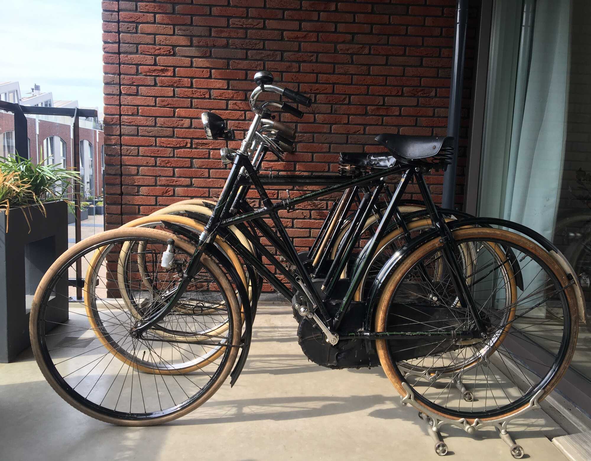

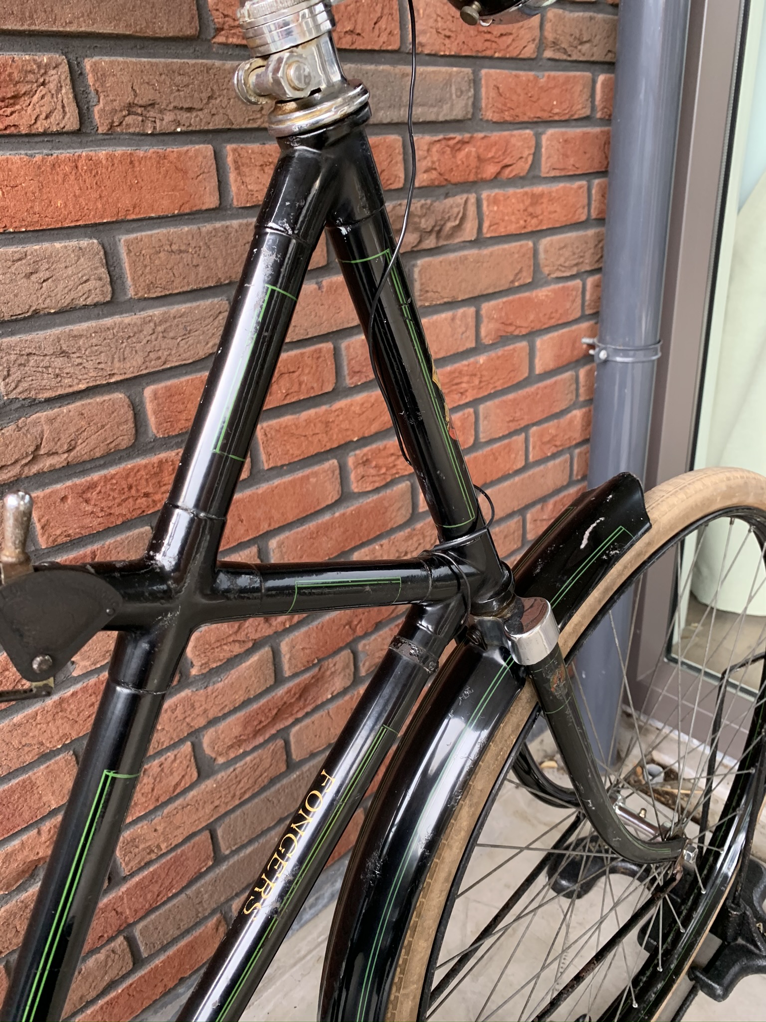

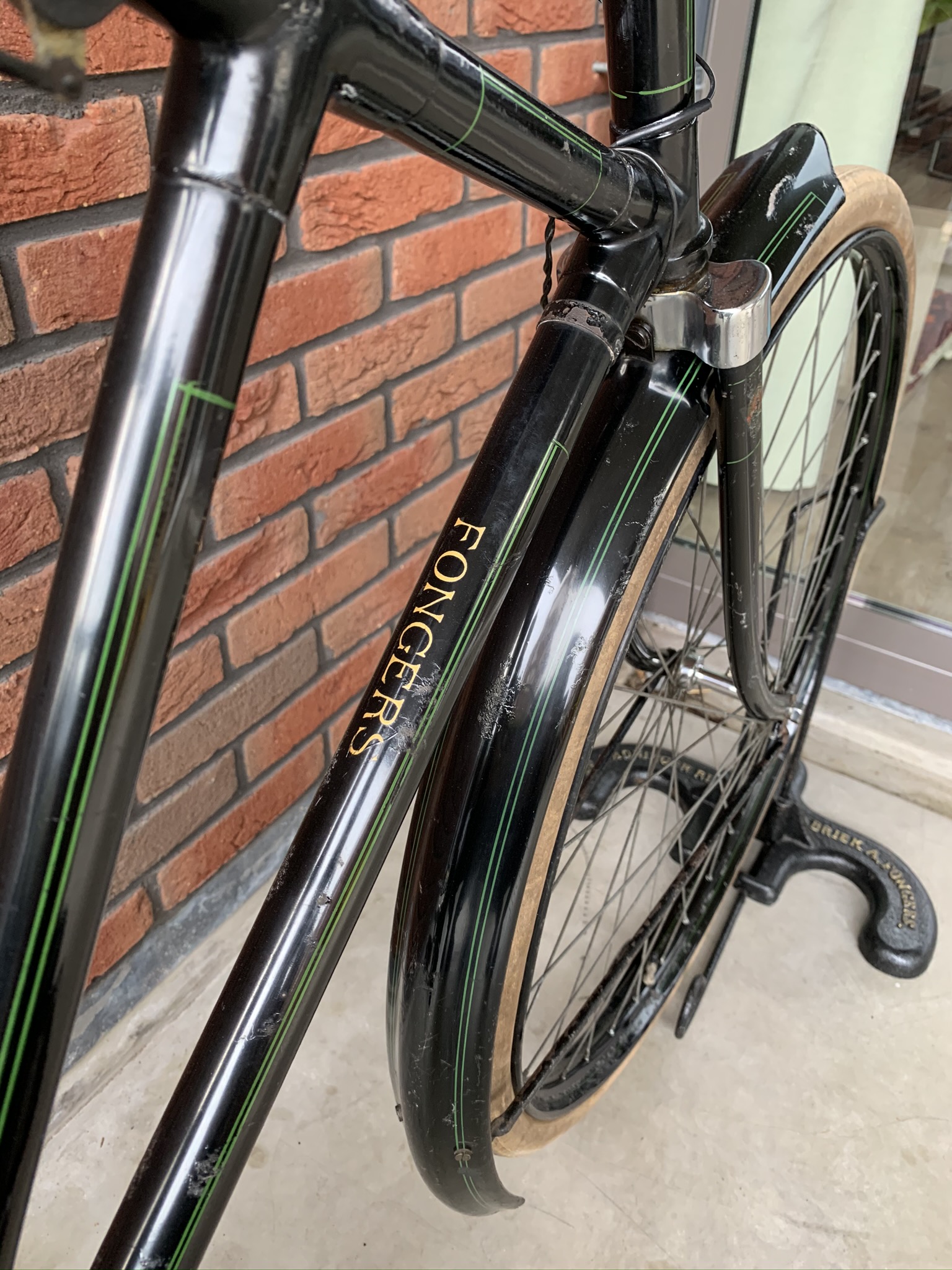

De heilige graal... Fongers kruisframe (X-frame) uit 1902

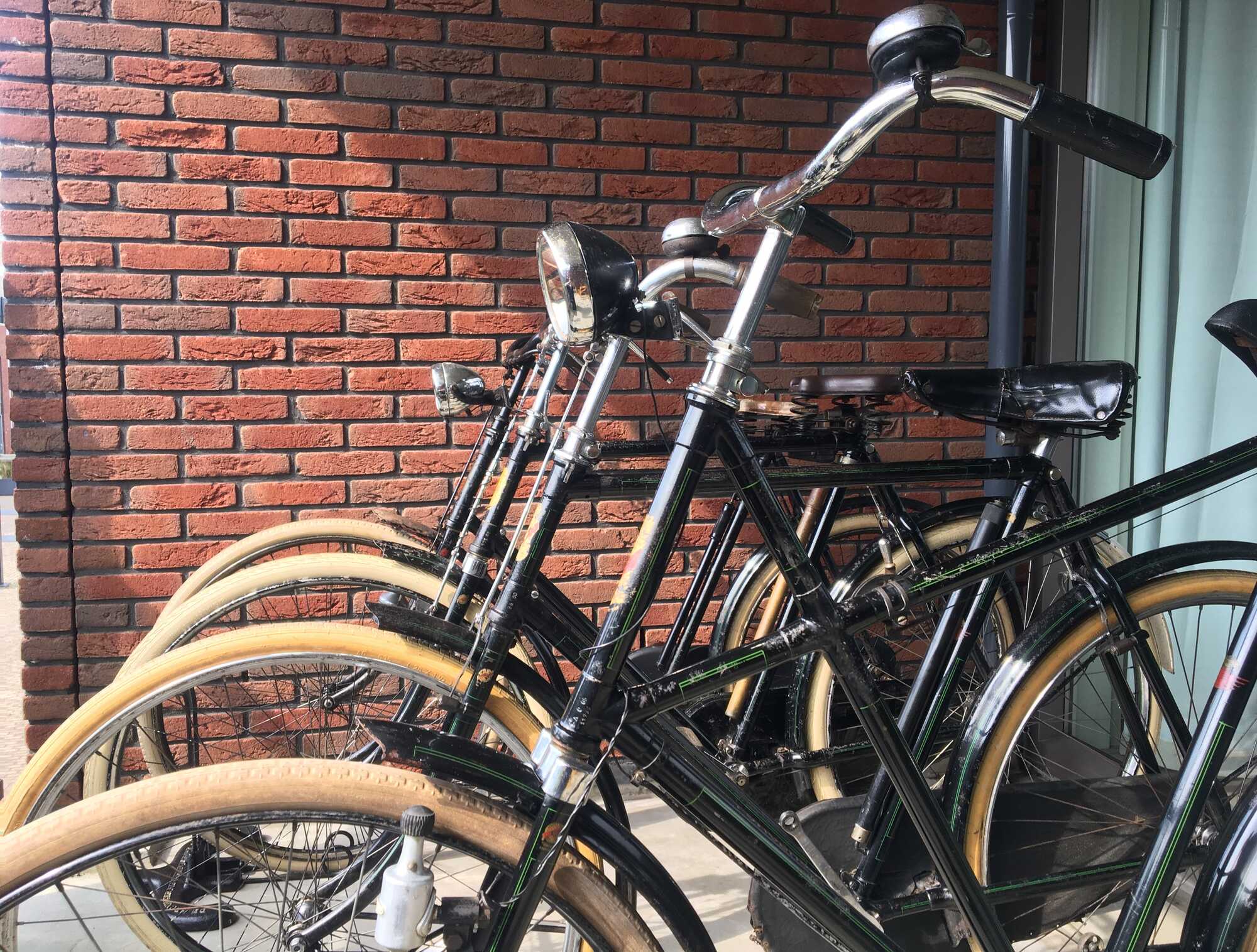

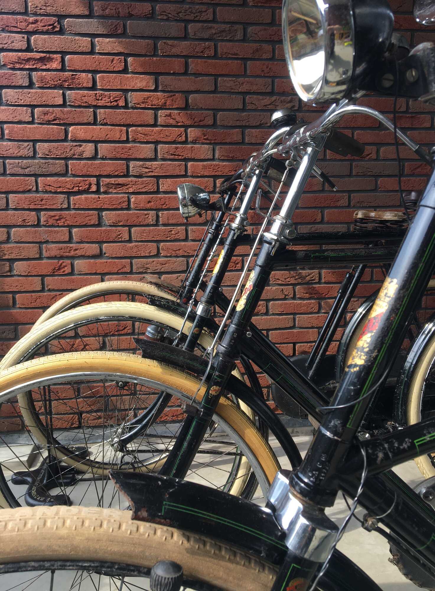

Ondanks de lofzang en de uitgebreide marketingcampagne zijn er uiteindelijk toch maar zeer weinig verkocht.
Is bekend wat de Engelse merken in de beginperiode aan kruisframes hebben verkocht in Nederland? Zijn er daar nog exemplaren van bekend? Zou leuk zijn om daar een rijtje van thuis te hebben staan of om die in ieder geval eens naast elkaar te zetten.

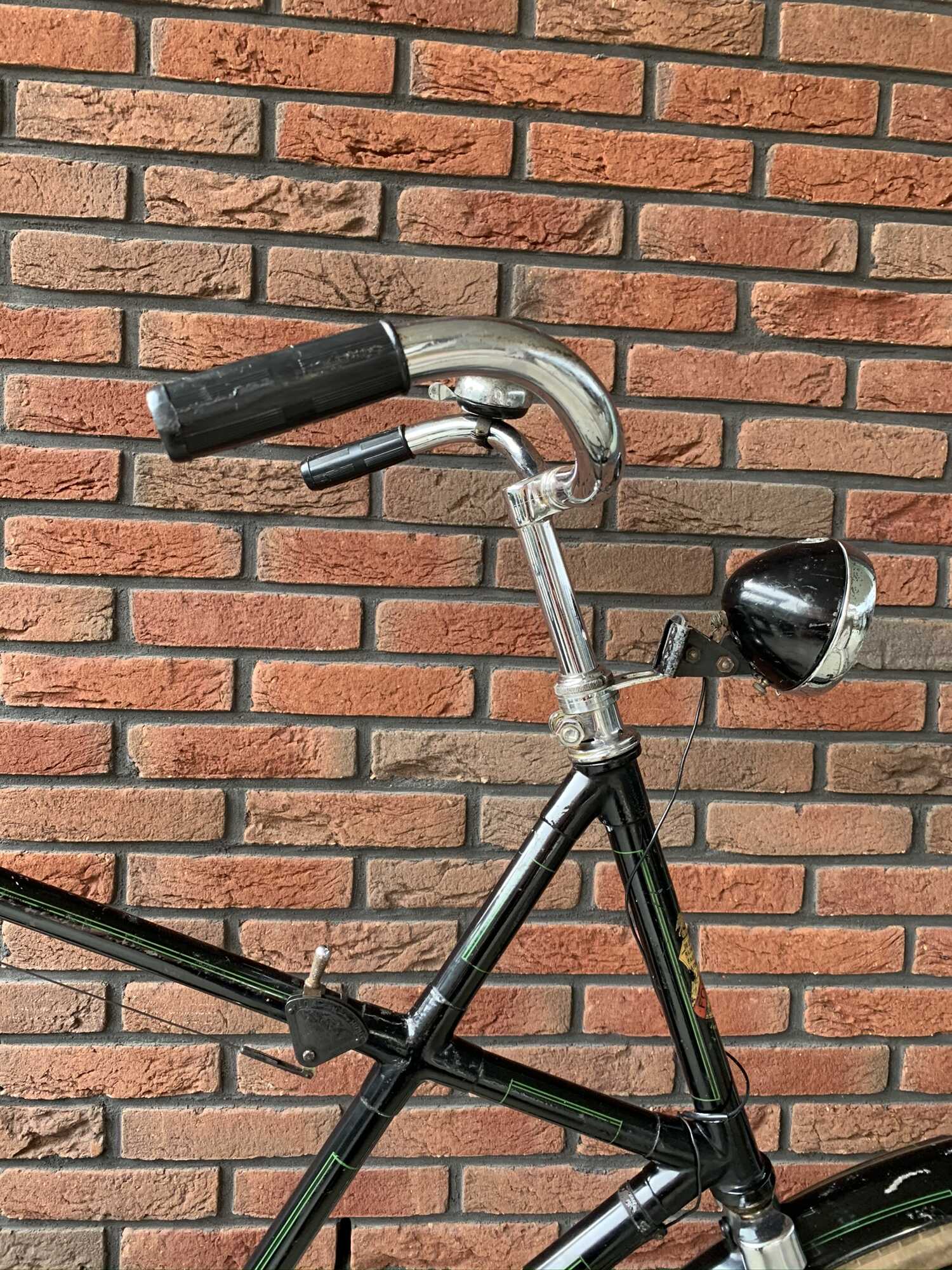

Overigens zal de Fongers X-frame nog eens echt rijklaar moeten worden gemaakt.
Op zich kun je er een rondje op maken maar de trapas zit wat los en ook zou ik graag het zadel eens vervangen (ik heb al een passend FG zadel). De haakse zadelpen zit echter omgekeerd en muurvast. En om me daar nu met een gasbrandertje en een houten hamer op uit te leven lijkt me ook geen goed idee...
Wie me daar mee zou kunnen/willen helpen mag uiteraard de fiets zelf ook even grondig testen om te zien of de ANWB het meer dan 100 jaar geleden bij het rechte eind had...
Op advies van Jos ben ik ook nog op zoek naar een Fongers verlichtingsset uit de tijd (eind jaren ‘30/begin jaren ‘50) dat de fiets weer naar de fabriek is geweest. Ik heb toevallig wel zo’n setje liggen maar die is van de CCG 65 uit ‘35.

Appie heeft zich eens laten ontvallen dat hij nog nooit iets niet los heeft gekregen en heeft eerder ook al eens zijn bereidheid tot hulp aangeboden. Maar, hij woont niet om de hoek - des groter het avontuur.

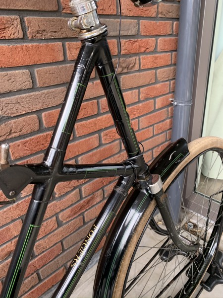

Onlangs fietste ik op een Juncker kruisframefiets. Het is een degelijke fiets maar om gevoelsmatig verschil te ervaren ... niet eenvoudig - het was trouwens een hogere fiets dan ik zelf heb.
Ik stel wel vast dat in een kruisframe in totaal meer buislengte zit en dat de buislengtes tussen de lugs ten opzichte van een ruitframe bij een kruisframe korter zijn. Een kruisframe bestaat ook uit drie driehoeken (achterste deel van het frame niet meegerekend). Beide facetten zouden meer stijfheid moeten geven dan één grote ruit.
Het frame wordt door die extra buislengte waarschijnlijk ook zwaarder, al hebben de gekruiste buizen mogelijk een iets kleinere diameter en dus een lager gewicht per meter - de dubbele buizen van een moderne transportfiets zijn ook dunner dan de rest.

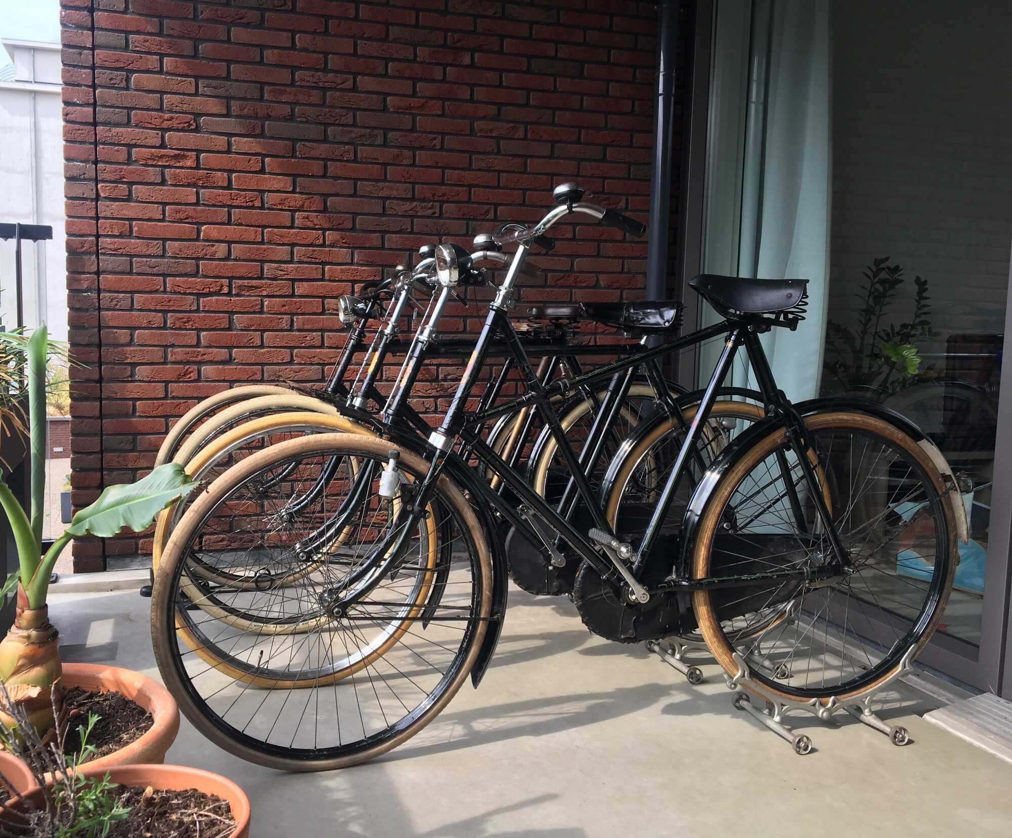

Over buitenlandse (Engelse) kruisframes Raleigh is best goed verkocht in Nederland. Ik heb er een van 1923 die geleverd is door Wesling Amsterdam
De grote Raleigh dealer. Al mijn Raleigh`s (3) komen van Wesling!

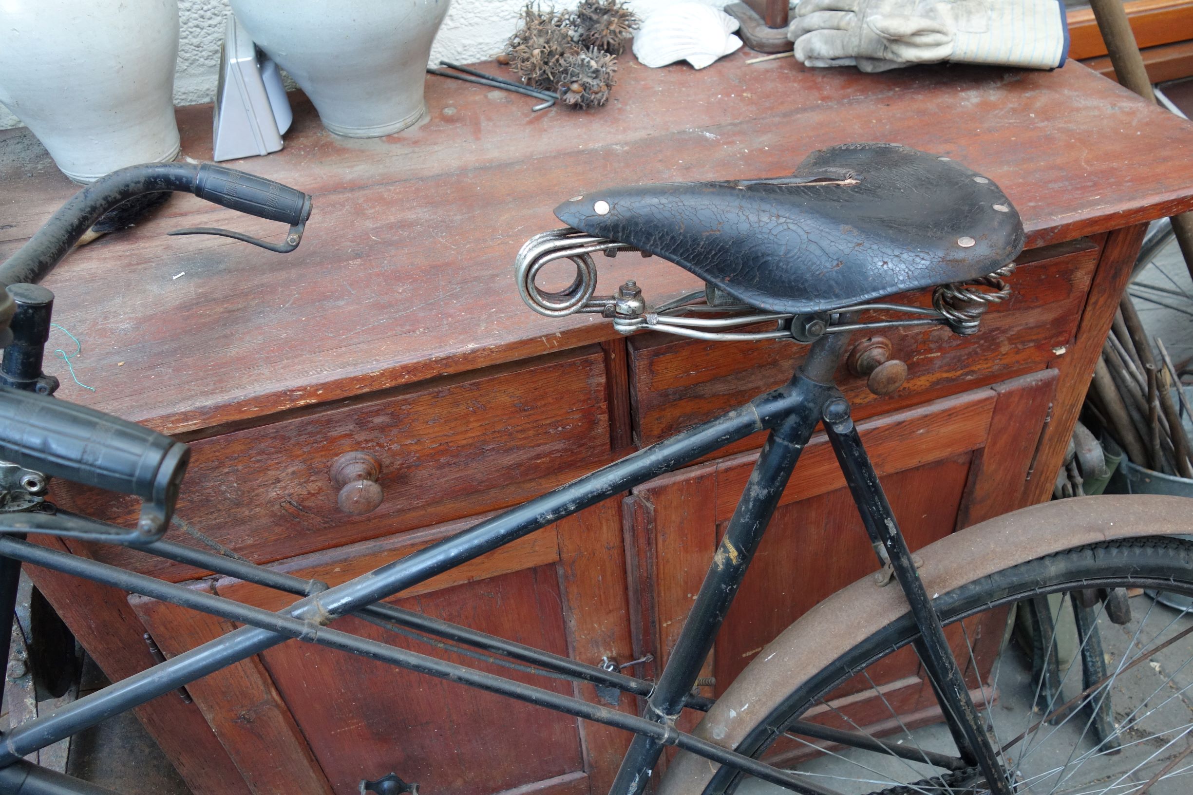

Centaur Featherweight (betere foto heb ik momenteel even niet) (zo`n later min of meer door Simplex en Junkers gecopieerd kruisframe) werd in de ANWB kampioen flink geadverteerd.
Maar of ze ook echt verkocht zijn in grote aantallen ??
In Engeland heb je diverse andere kruisframevarianten maar alle van kleinere firma`s. IK heb m`n twijfels of die dan in grote aantallen zijn verkocht.
Het Raleigh kruisframe wel omdat je die redelijk vaak nog tegen komt als oldtimer.

Met een haakse zadelpen is het vrij eenvoudig: een stuk pijp erover schuiven, zodat je een langere arm hebt. Dan komt die wel los. Wel natuurlijk een oude lap ertussen oid, om te voorkomen dat je de zadelpen beschadigd.JasperA schreef: ↑13 jul 2020, 20.41 Op zich kun je er een rondje op maken maar de trapas zit wat los en ook zou ik graag het zadel eens vervangen (ik heb al een passend FG zadel). De haakse zadelpen zit echter omgekeerd en muurvast. En om me daar nu met een gasbrandertje en een houten hamer op uit te leven lijkt me ook geen goed idee...![]()
