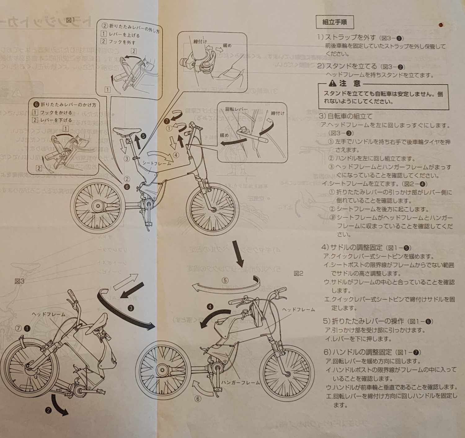

Het enige dat ik te bieden heb is de gebruiksaanwijzing. Mijn Japans is wat roestig, maar wellicht dat de toelichting een aanknopingspunt biedt?

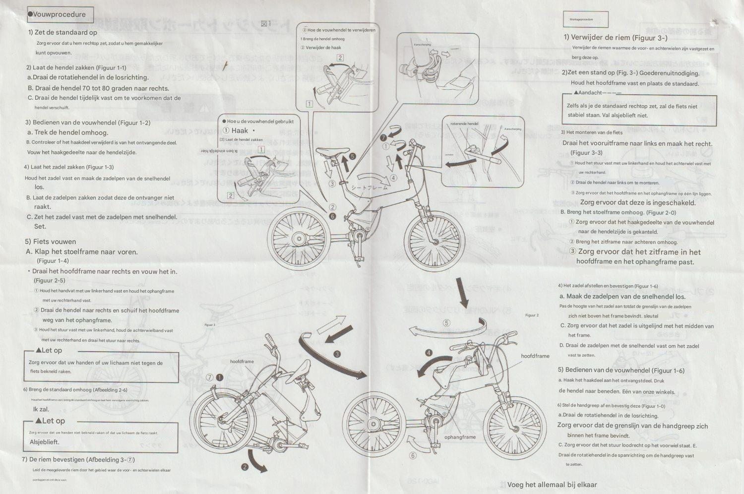

Je kan met Google translate een foto maken van de Japanse tekst en dat laten vertalen in het Nederlands of Engels.
Ik heb dat een keer gedaan met een werkinstructie en daar kwam een heel leesbare tekst uit.
Groeten, Fred
Berichten: 1533
Re: Bridgestone Transit T200CS Carbon
Fredkorpel schreef: 15 jan 2025, 21.19 Je kan met Google translate een foto maken van de Japanse tekst en dat laten vertalen in het Nederlands of Engels.
Groeten, Fred
Dank voor de tip! Inderdaad heel leesbaar:

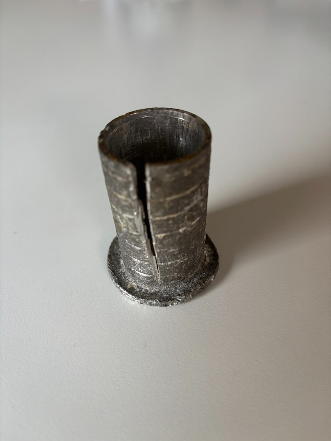

voor zover ik kon zien is het een bronzen bus met daarin een ijzeren 25 mm buis en ik denk dat die wat roestig is geworden. Wellicht krijg ik hem door te verwarmen wat los
riepma
Berichten: 4
Lid geworden op: 14 jan 2025, 17.05
Bericht door riepma »

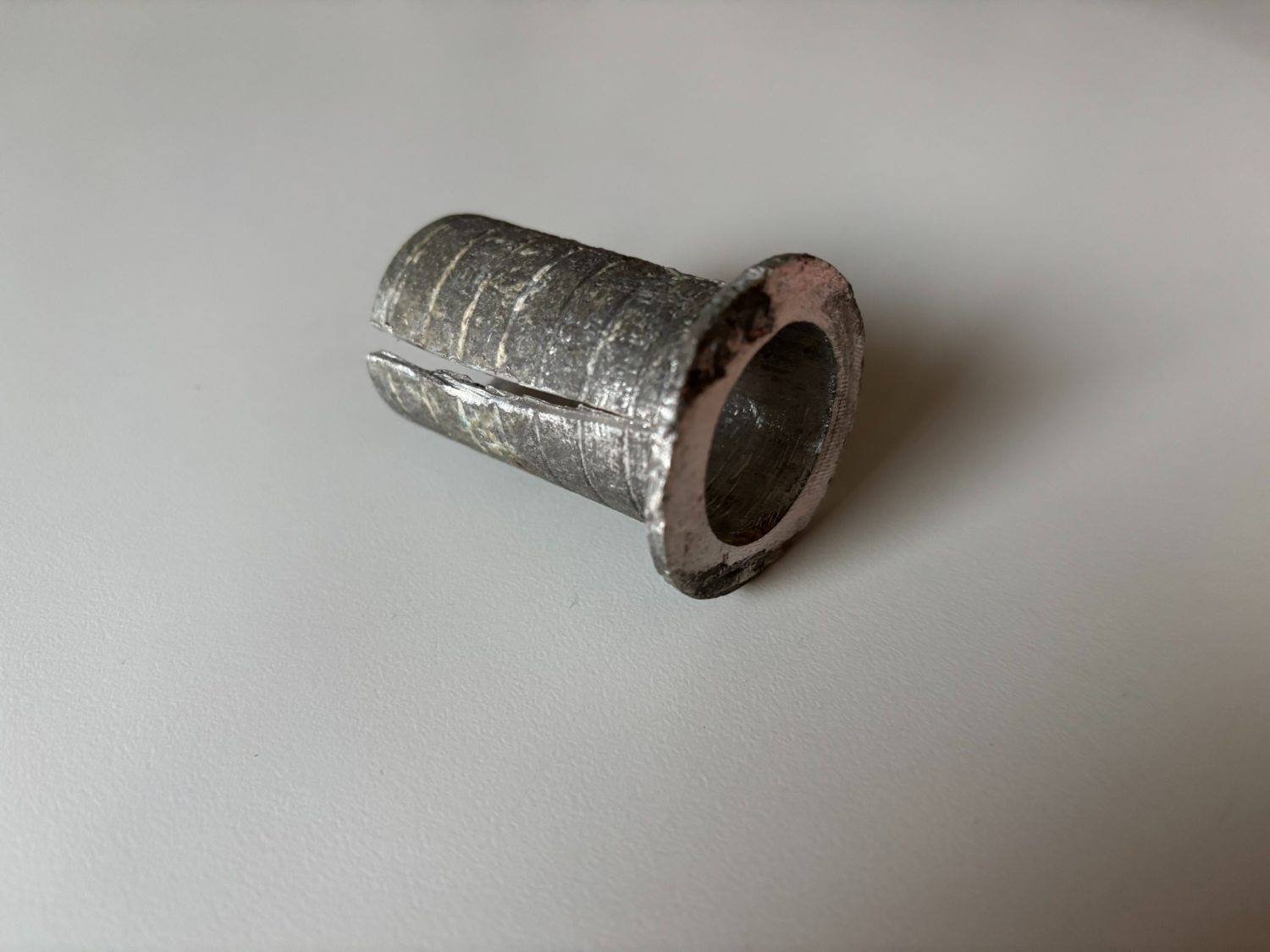

Het is een aluminium bus waarin een ijzeren buis past. Na verwarmen kon ik het scharnier eruit krijgen maar zat hij nog vast aan de as maar was de aansluiting op het frame los. na verticaal inzagen van de alu buitenbus kon ik hem loskrijgen en is de alu bus vervangen door een nieuw gefreesd exemplaar. Foto's zal ik later nog bijvoegen

hierbij de foto's van de bus die ik uiteindelijk los heb gekregen
Berichten: 1533
Dank je!
Die foto's gaan ooit nog iemand heel erg van dienst zijn.
