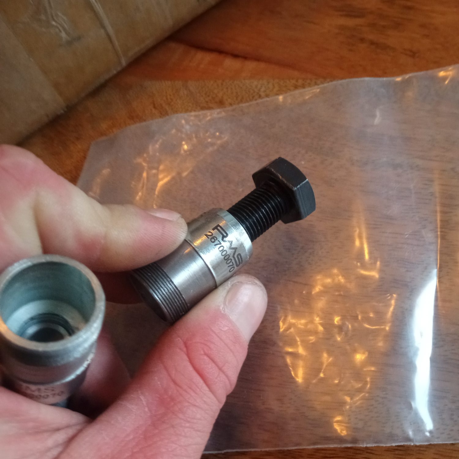

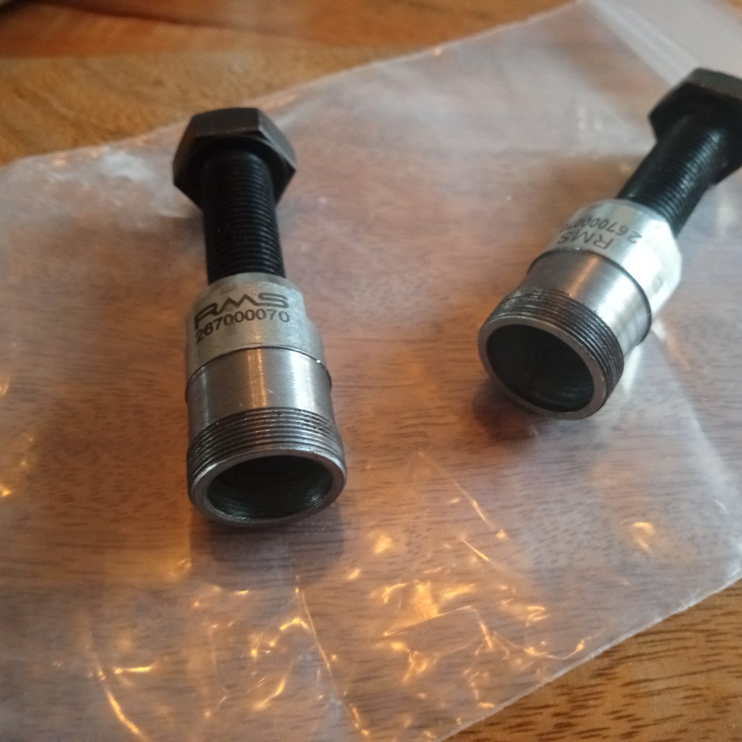

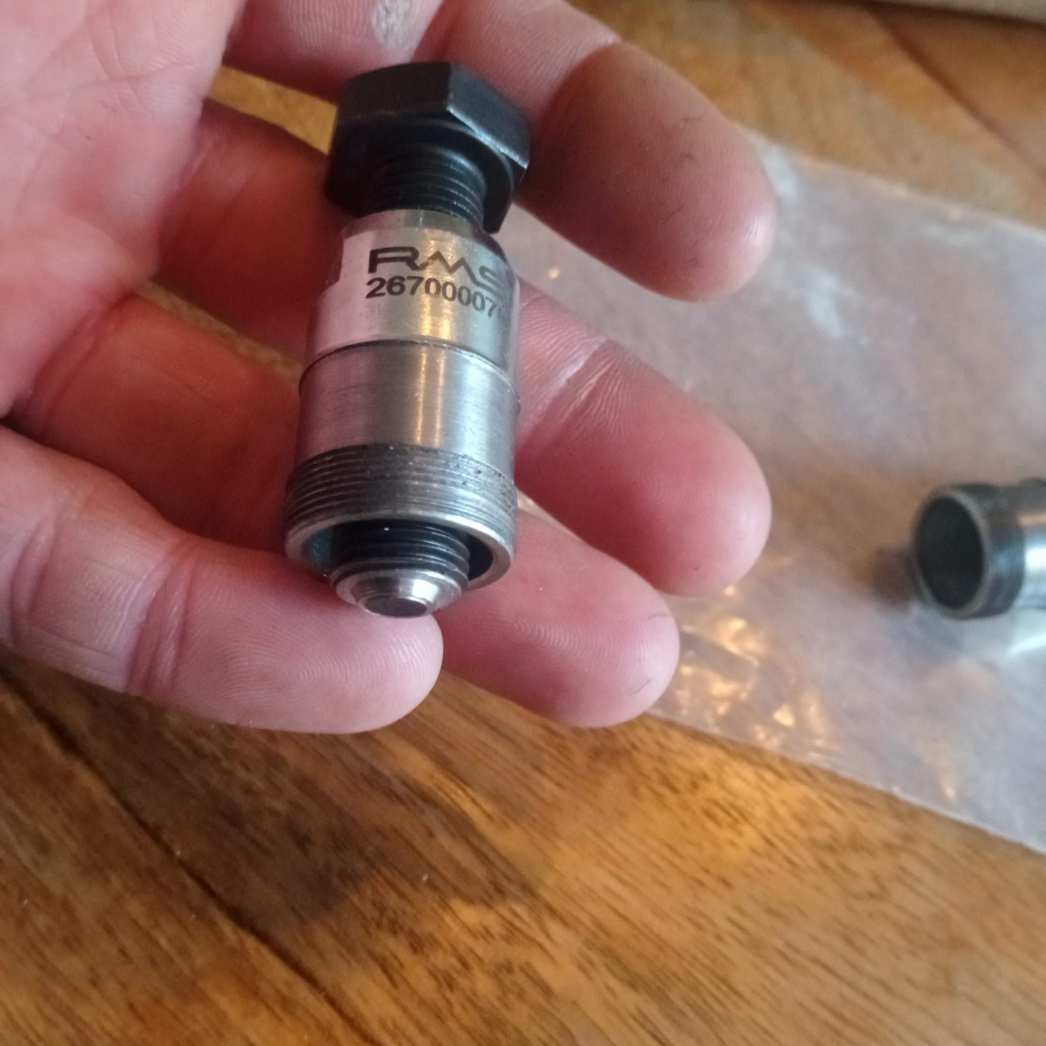

Nou, bij mij zijn de cranktrekkers en de crank, goed aangekomen :mrgreen:
Bedankt Marten (m-gineering) :D
Berichten: 3377
Re: Gnutti crankentrekker
Bij mij ook. Weer een tevreden klant.
