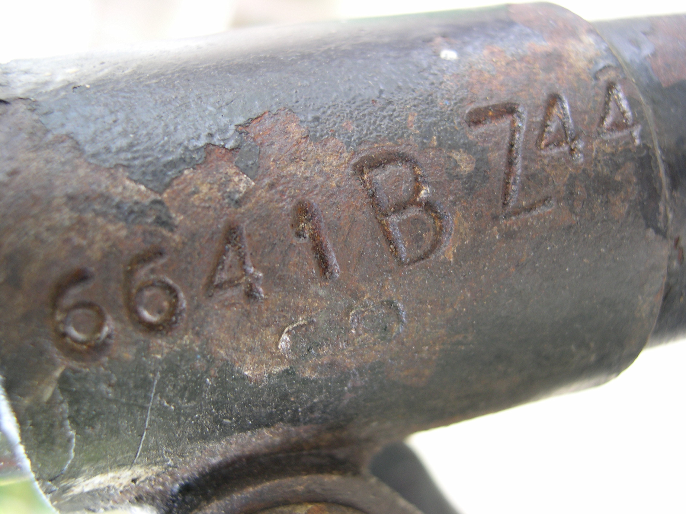

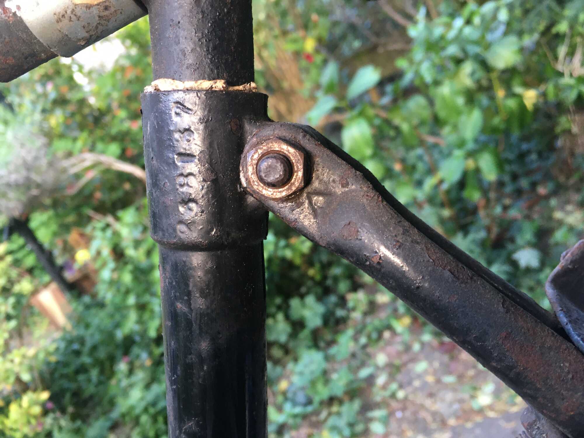

Re: restauratie germaan weduwefiets
Hoi Joost,
Het framenummer van de Germaan is 6641BZ44.
Naast het nummer staat een G

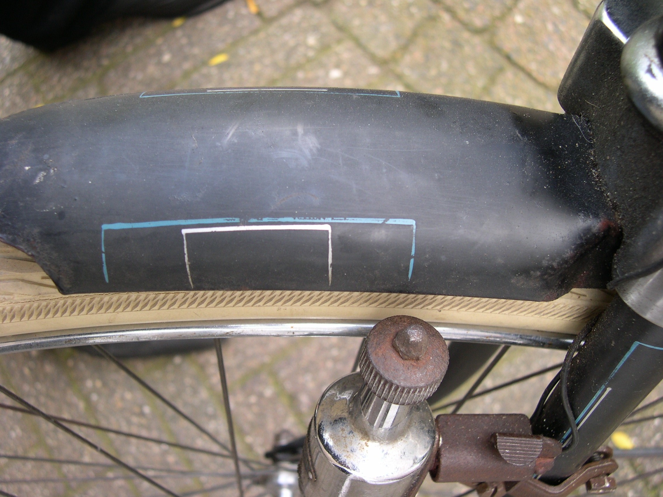

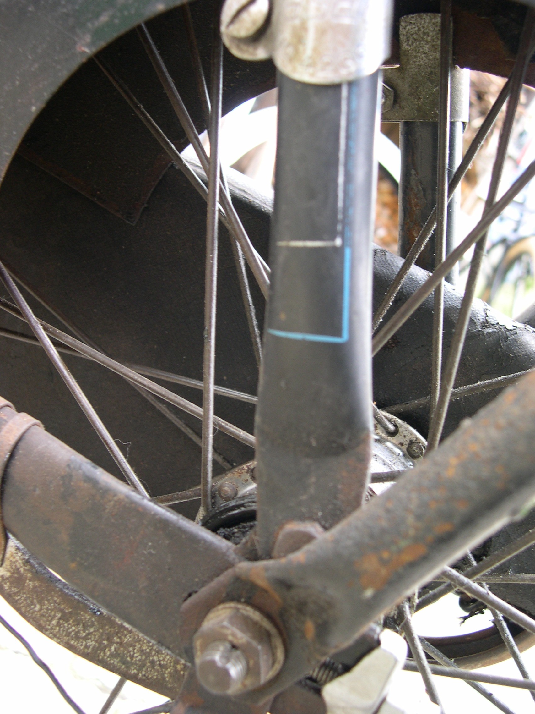

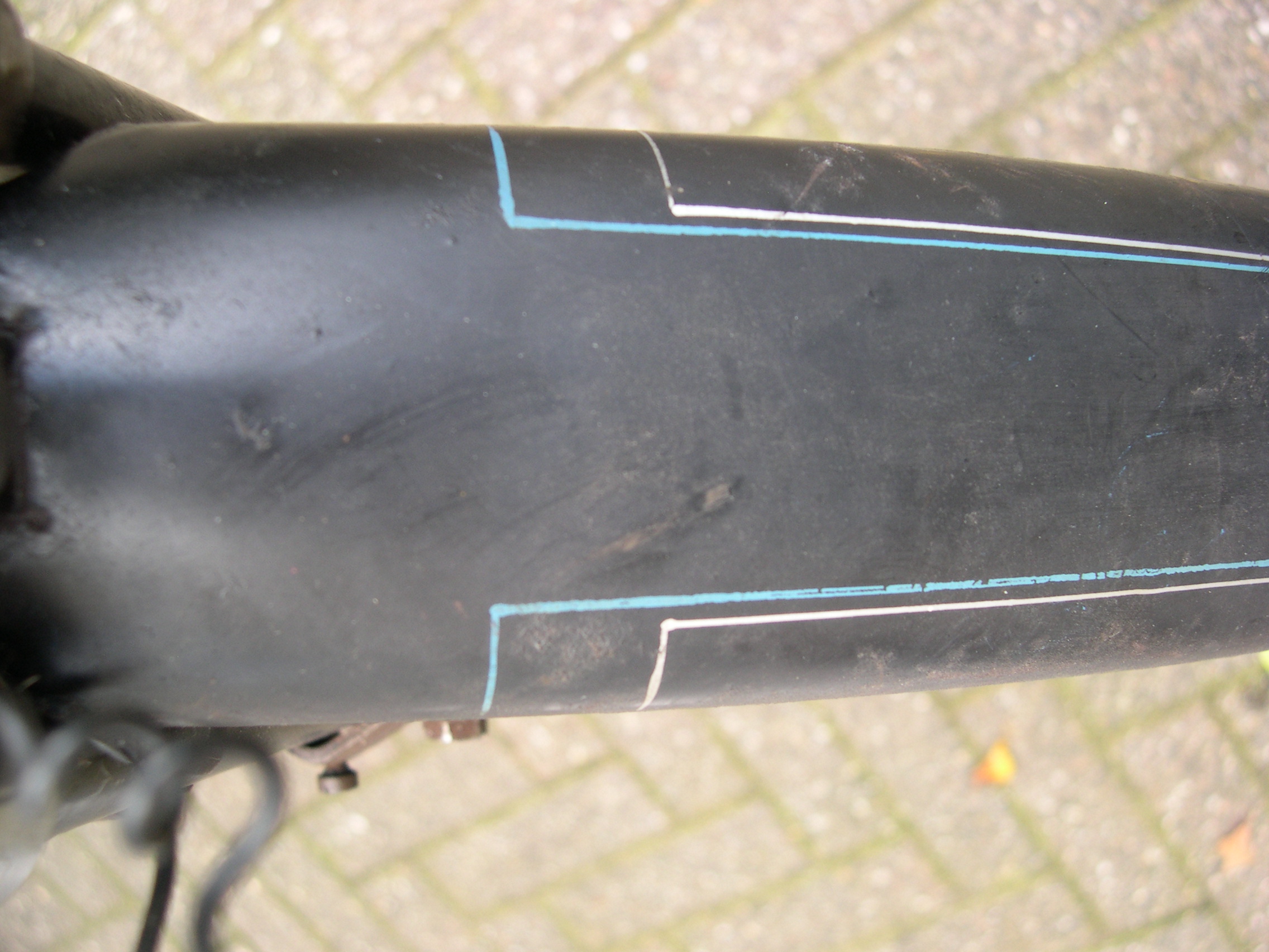

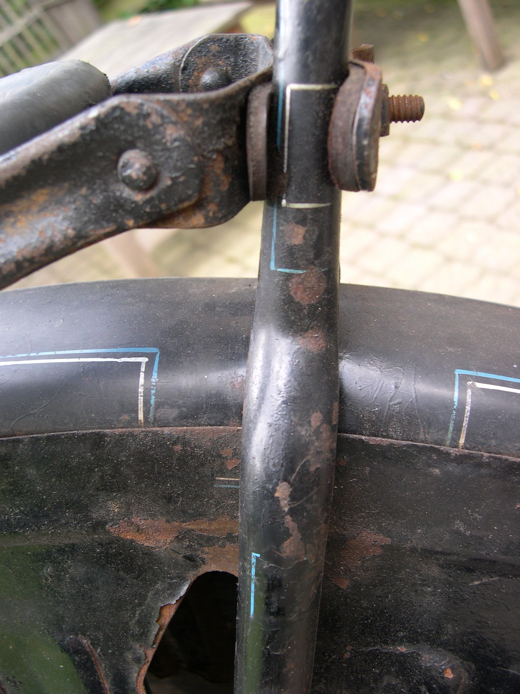

Ik heb ook een paar foto's gemaakt van de belijning.
Groetjes van mij,
Charles Waagenaar
Groetjes van mij,
Charles Waagenaar

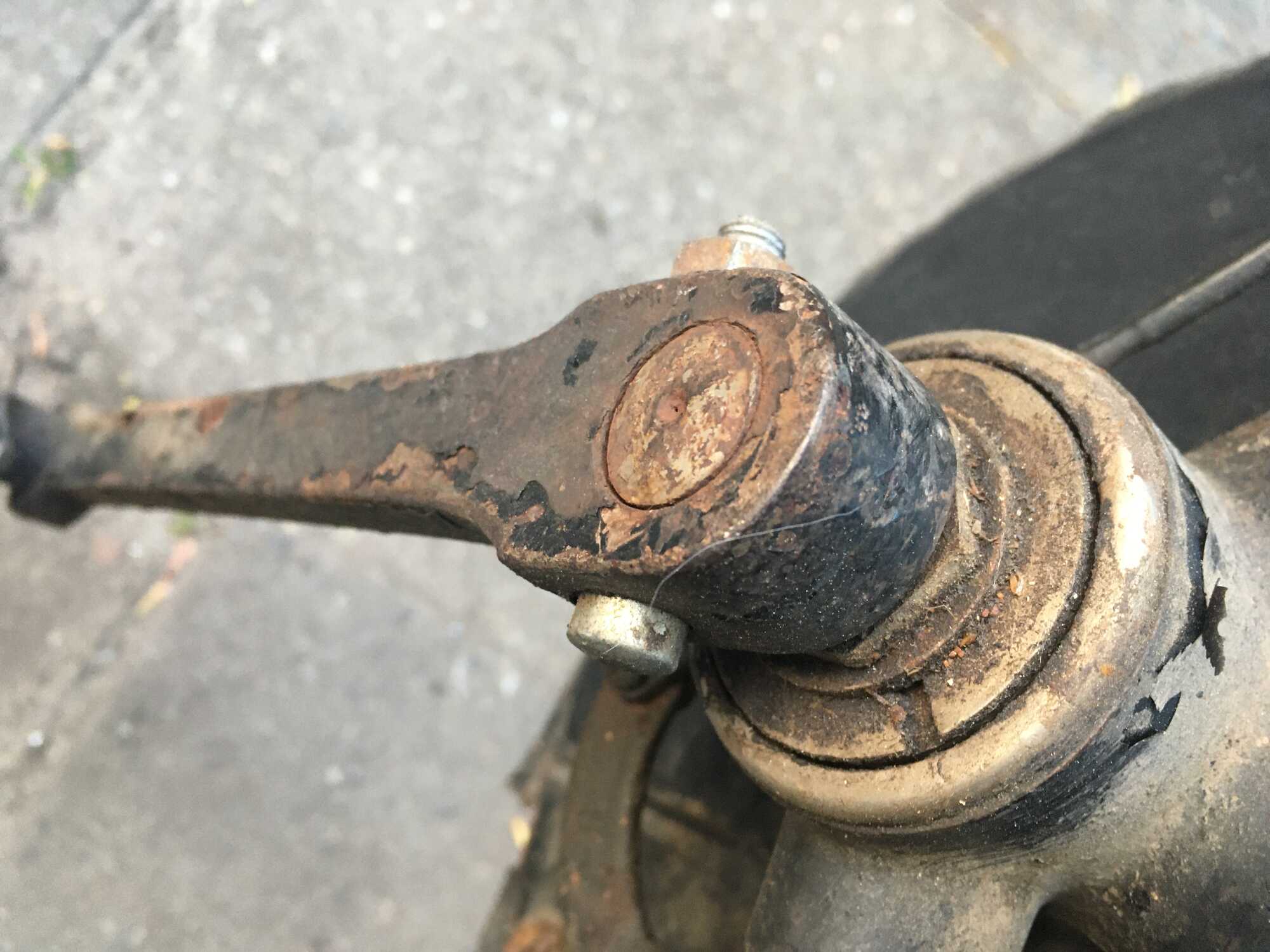

Dit is even wat aanvulling over het pinnetje waarmee de dynamo vast werdt gezet. De dynamo werdt met de beugel vastzet en uit- gelijnd. Dan werdt het schoefje met geharde punt erin gedraaid. Dit was om de aarding met frame te maken.
Groet
Groet
Hans van de Stouwe
Hans van de Stouwe
Heb nog nooit zo'n mooi ingeslagen postcode gezien, maar het blijft een postcode.Het framenummer van de Germaan is 6641BZ44
Pfff!! Helemaal niet over nagedacht
Ik zal nog eens kijken maar je zult even tot vrijdag moeten wachten want de fiets staat in Beuningen bij haar eigenaresse.
Groetjes van mij,
Charles Waagenaar
Groetjes van mij,
Charles Waagenaar

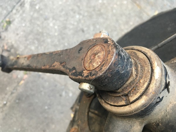

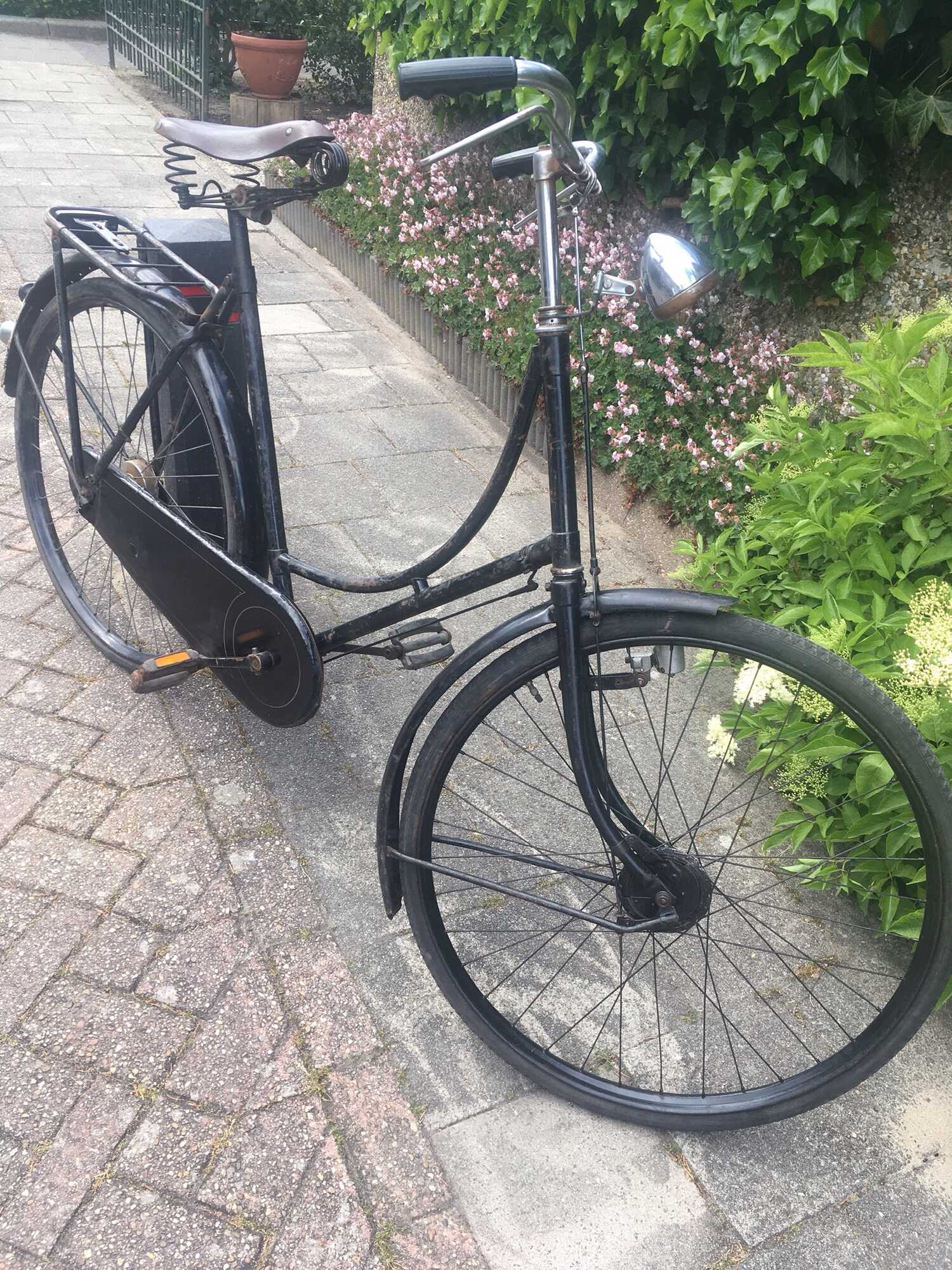

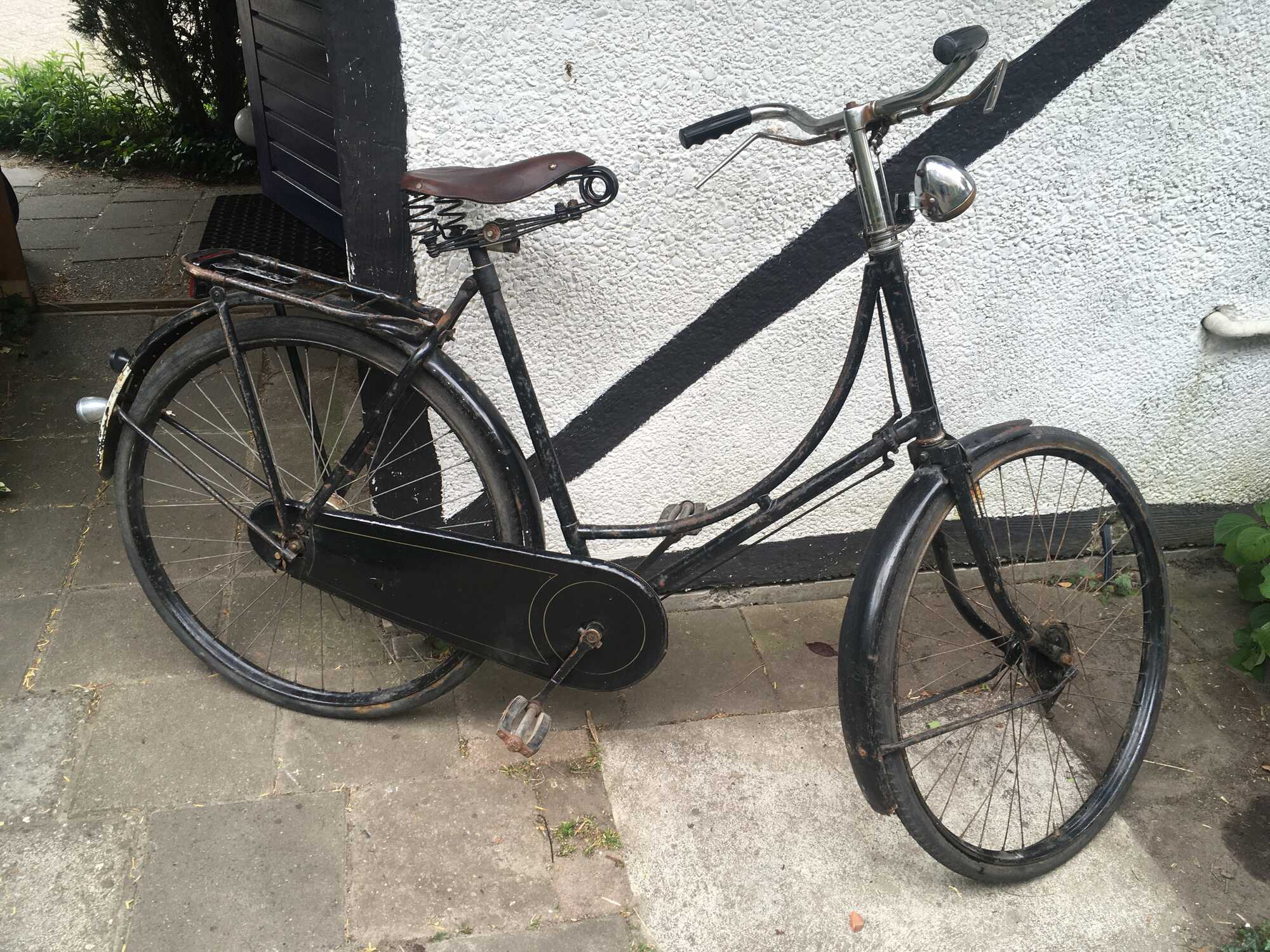

Hoi Charles,
Hoe is het met jou Germaan afgelopen?
Ik heb ook net een gekregen, denk een ui 1935 ongeveer.
Sluit ff een paar foto's bij om te vergelijken.
Allard
Allard
