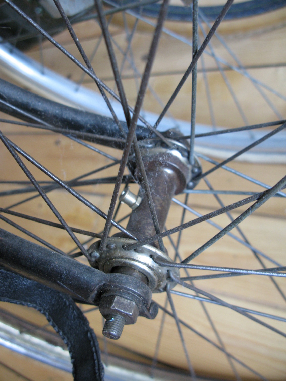

dag maarten
Ik zag jouw vraag over de voornaaf en lengte crack. (ik moet nog een beetje wennen aan het nieuwe forum en heb er nog niet veel op gedaan).
De cracks van mijn BB zijn 20 cm lang.
de voornaaf is er een met kapjes die meedraaien.
zie foto, dus dezelfde als de rechter die jij hebt laten zien.
succes met de verdere restauratie.
Theo

Theo , bedankt voor je reactie.
Ik ben verrast dat jouw voornaaf de ingeperste stofkappen heeft ,dat had ik niet verwacht.
Ik wil bij gelegenheid jouw fiets nog eens goed bekijken.
Met name de bevestiging van dat platte voorspatbordje en waar
het normale voorspatbord precies eindigd.
De crank lengte van 20cm is normaal voor een nederlandse herenfiets Het is dan hart trapas- hart pedaal 7 inch.
Een damesfiets is 6,5 inch.

Idd heeft de trapas een Fongers-schildje maar het voortandblad heeft dat ook. Dat zou dan ook door Fongers gebouwd moeten zijn ipv door Williams?
De voornaaf uit de 1925 catalogus is identiek aan de vernikkelde naaf van mijn foto (ex Fongers BD 1929) èn qua stofafdichting
overeenkomstig aan een Fongers trapas.
Ik vraag me af of Fongers zelf deze construktie getekend heeft of dat het van een extern bedrijf af komt.
Wie weet komen we er nog eens achter.
Ik deel jouw mening dat de Fongers fietsen die terug kwamen om gereviseerd te worden vaak nog niet zo slecht waren.
Ik denk ook dat het nikkelwerk verchroomd werd om weer een moderne uitstraling te krijgen.

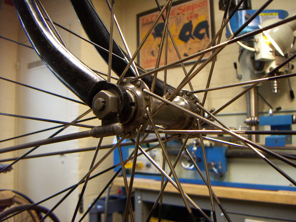

Klein veslagje maar weer over de restaurate van de Fongers herenfiets.
Ik ben vandaag bezig geweest met het maken van de voorste spatbordstangen. Een zoektocht door de foto`s van de groninger beeldbank gaf geen 100% uitsluitsel over het type wat voor de BB in die jaren gebruikt werd. Wel bleek maar weer eens dat Fongers in de loop der jaren diverse modellen gevoerd heeft. Zelfs een tamelijk massief model oog met voor en achter een moertje. Tenslotte heb ik het model gecopieerd wat ik eens bij George Chardon heb opgemeten. Ik gebruik voor het vervaardigen van de moertjes lange M4 moeren. Ik schat dat ze wel zo`n 12 of 15mm lang zijn en dat geeft de gelegenheid om ze in te spannen. Ik kan dan een ronding er aan draaien en de moeren op een wat dikkere maat afdraaien dan de standaard M4 moeren. Dit alles voor het uiterlijk zo als te begrijpen. De spatbordstang moet nu nog zwart gespoten worden en dan is dat deel klaar.
Er zijn BB`s geweest met vernikkelde spatbordstangen (de BB van Andre bv) maar tegen 1925 was dat zwart.
Overigens ,er zit genoeg nikkel aan valt me steeds op.
In de beeldbank foto`s zie je oa dat de SA versteller deels en het SA wieltje geheel vernikkeld zijn.
Allemaal interessante wetenswaardigheden als je wil restaureren.
Ik heb deze onderdelen dan ook waar weer vernikkeld.
Het wieltje zal een zwarte 1940 vervanging zijn geweest en de versteller kwam uit mijn verzameling,had de Fongers-bovenbuis maat (dikker dan gebruikelijk)en bleek ook vernikkeld te zijn onder de zwarte verf! Binnenkort is de SA naaf zelf aan de beurt.
Een velg moet nog gevonden worden maar aan de naaf, oorspronkelijk uit een FG uit 1927 zal ook nog wel een en ander moeten gebeuren. Het nikkel kan er wel mee door denk ik Groeten,

Hoi Maarten,
Dat zier er weer mooi uit hoor. Klasse werk. Ook mooi dat je de spaken ook gedeeltelijk zwart hebt gemaakt.

Wordt mooi Maarten. Misschien te overwegen het 'naadloos'-transfertje weg te poetsen; is van na 1928 en contrasteert nogal met het oude nikkel. Dat geldt mogelijk ook voor het rode transfertje, wat lager op de zitbuis.

Jos , dat is een goede tip.
Ik ken de jaartallen omtrent dit soort zaken niet maar
dat is echt iets wat jij vanuit je interesse weet. bedankt!
En Mark, die half zwarte spaken komen van bij jou. Daar zag ik het voor het eerst en inderdaad zo staat het ook te zien in de beeldbank foto`s.
Overigens ook met niet-gevlochten spaken, wat ik dus tegen m`n gewoonte in maar niet heb gedaan.
