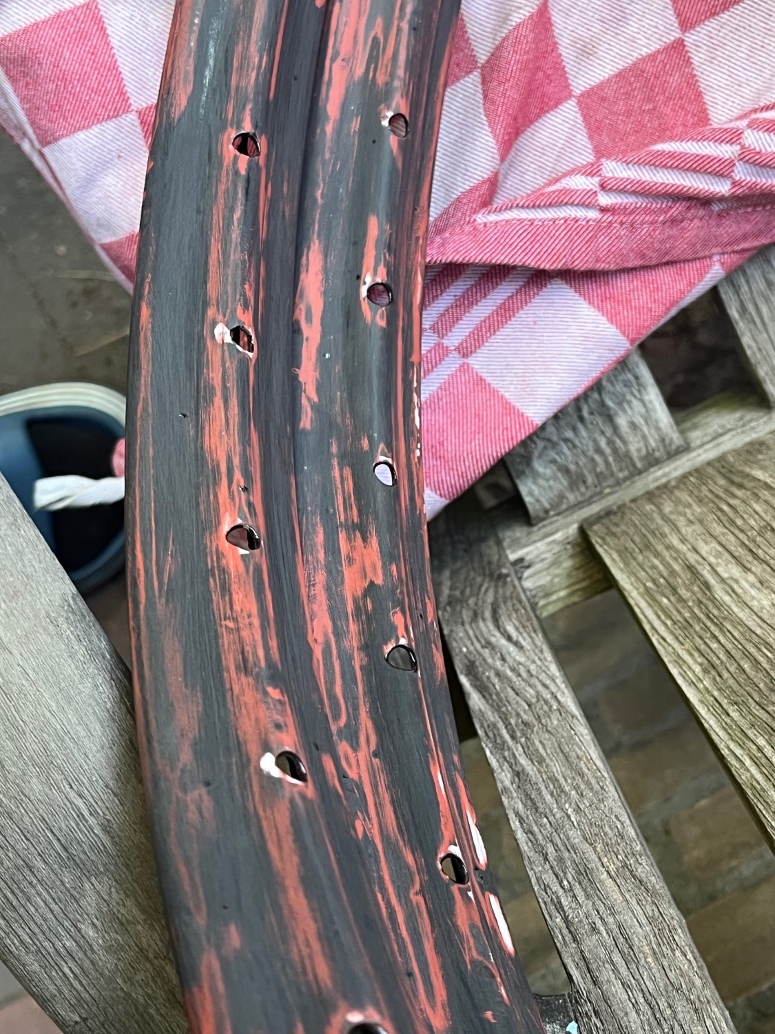

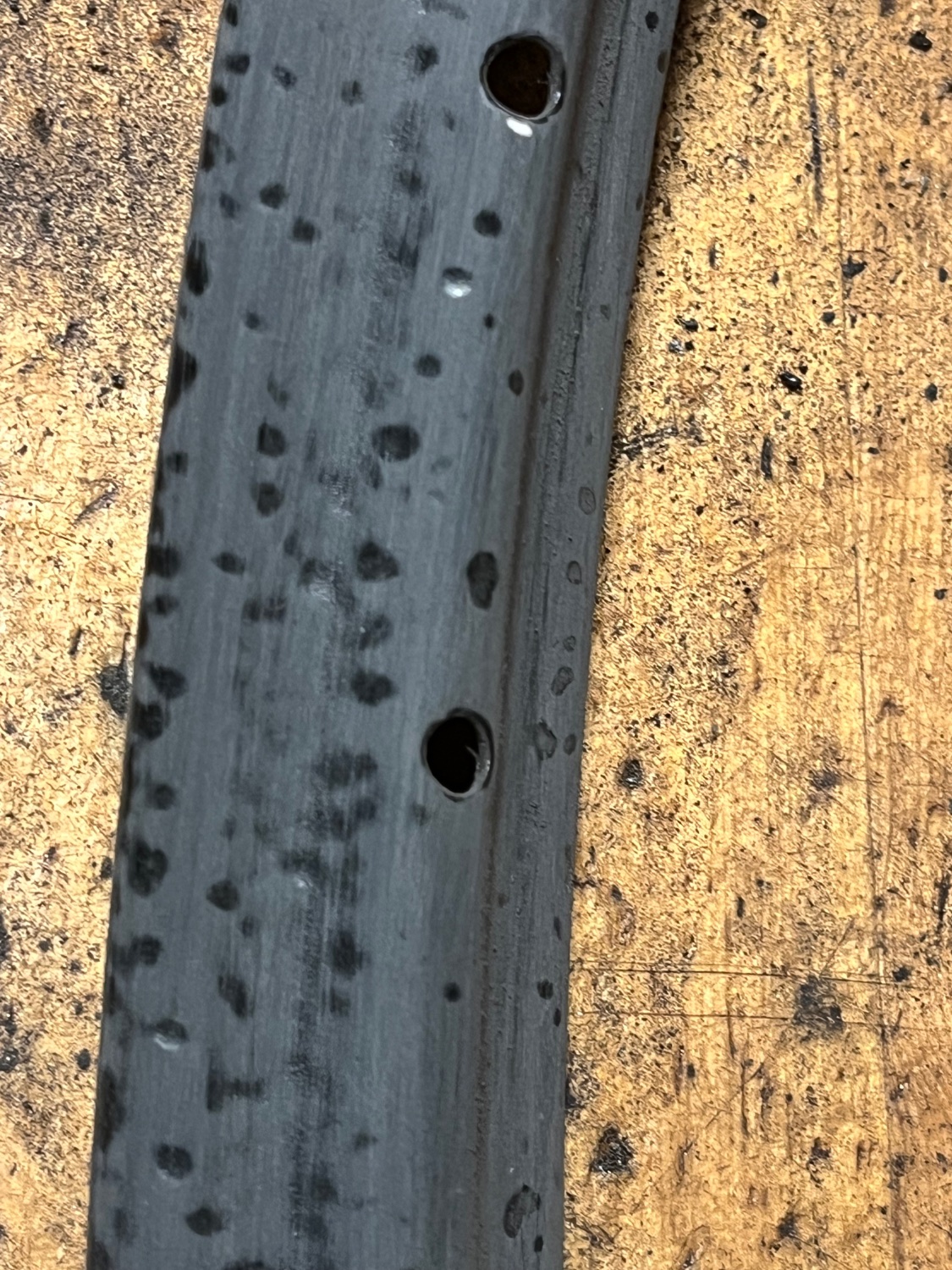

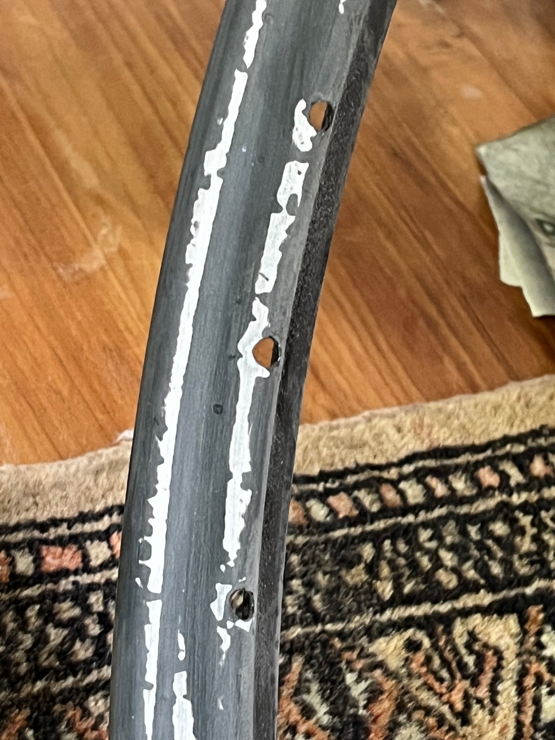

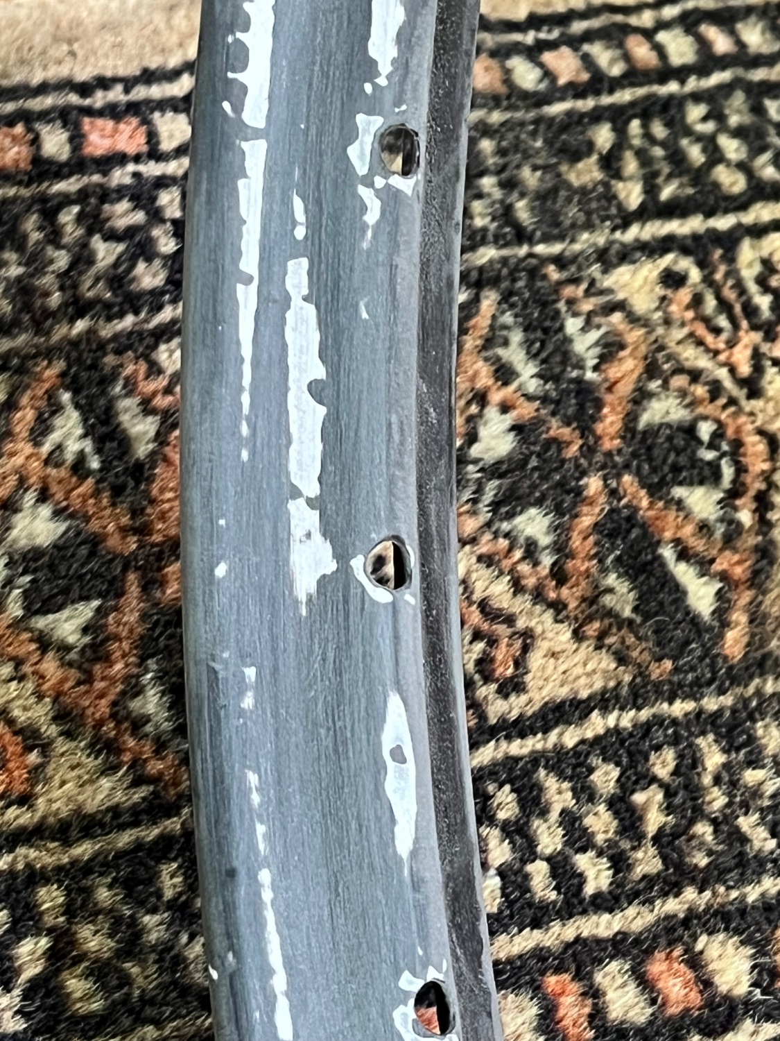

De poedercoat op de velgen heb ik geschuurd.
Het schijnt dat dergelijke coating goed geschilderd kan worden dus ik heb net gedaan of de coating plamuur is en ben gaan schuren.
Veel werk, schuren rijmt op uren maar het resultaat is zeer hoopgevend.
Ik heb vandaag de achtervelg gedaan. Daar zaten de meeste putjes in.
Morgen de velg van het voorwiel en dan lakken.

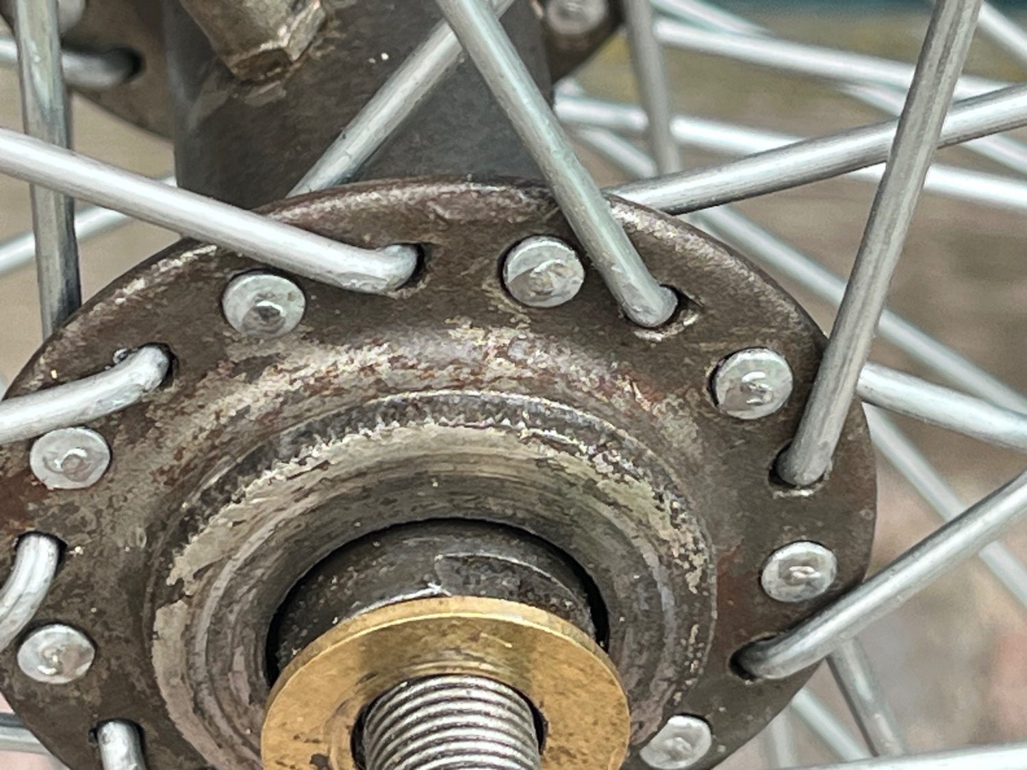

De naven ga ik met een minimale laag Owatrol bewerken.

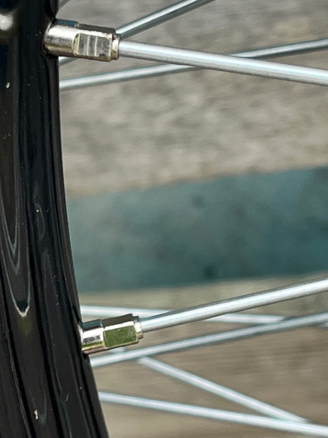

Spaken van Sapim zijn NOS maar zó lang geleden gefabriceerd dat ze ‘mooi dof’ zijn geworden.

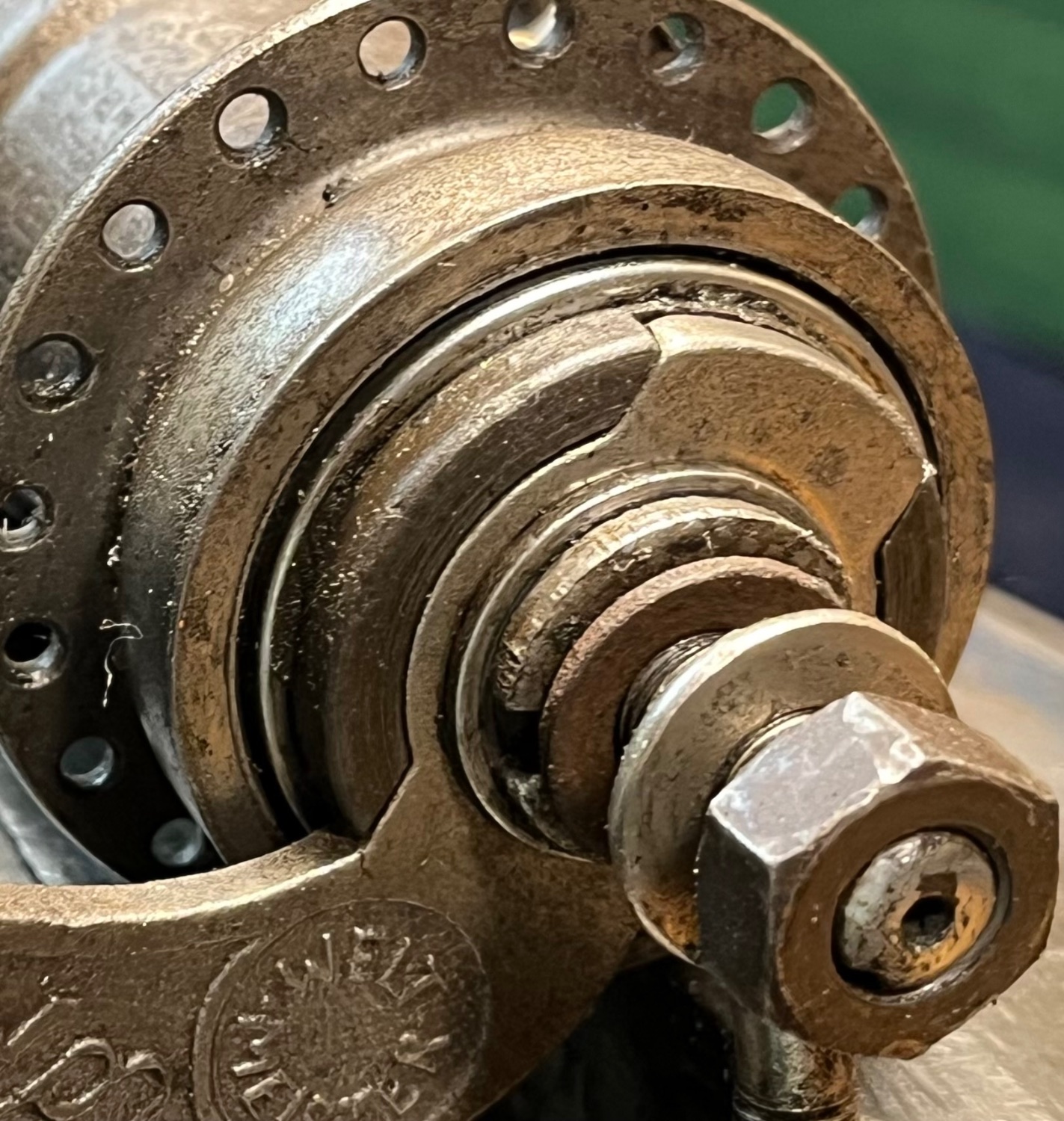

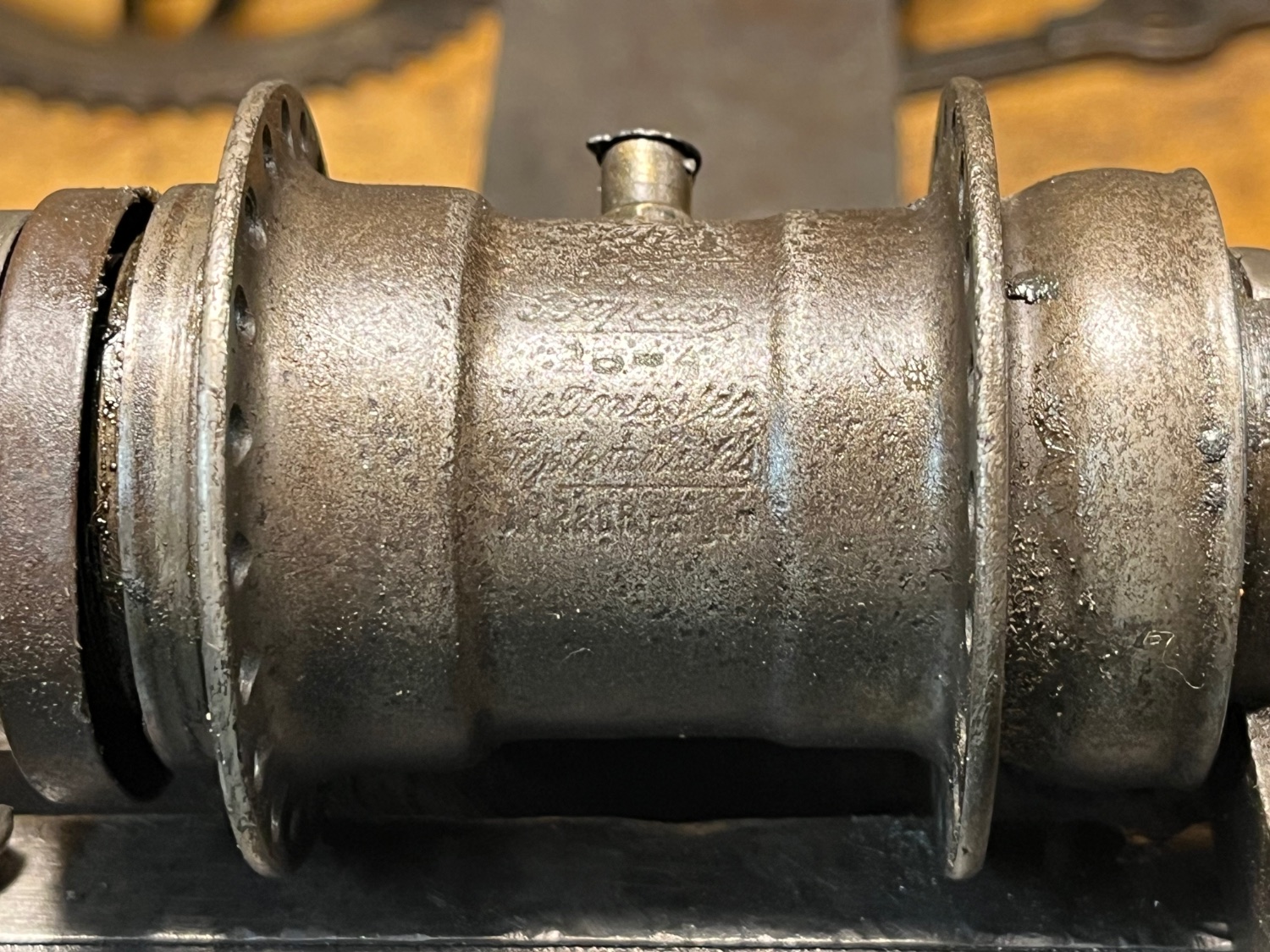

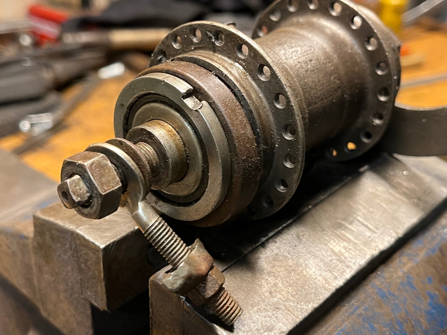

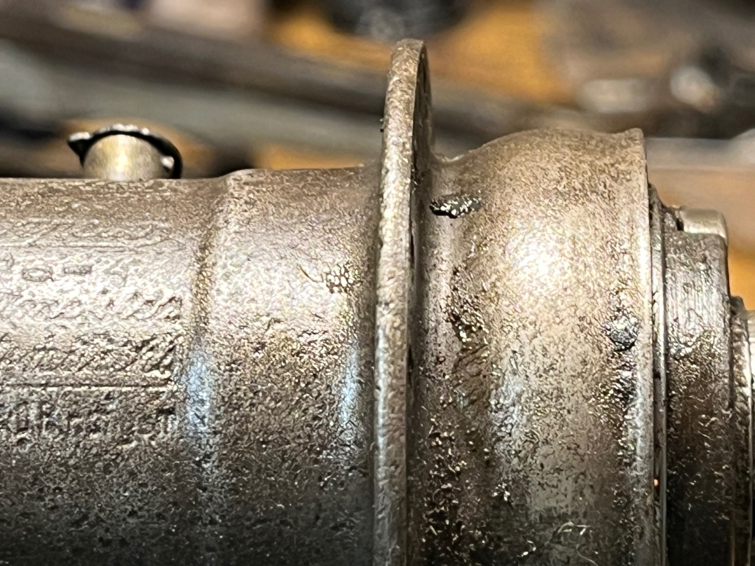

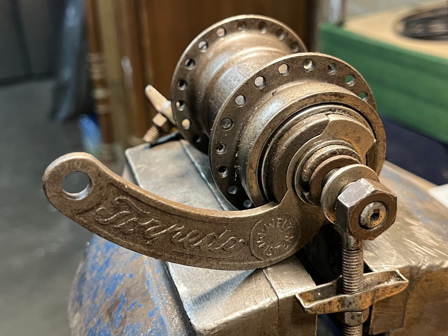

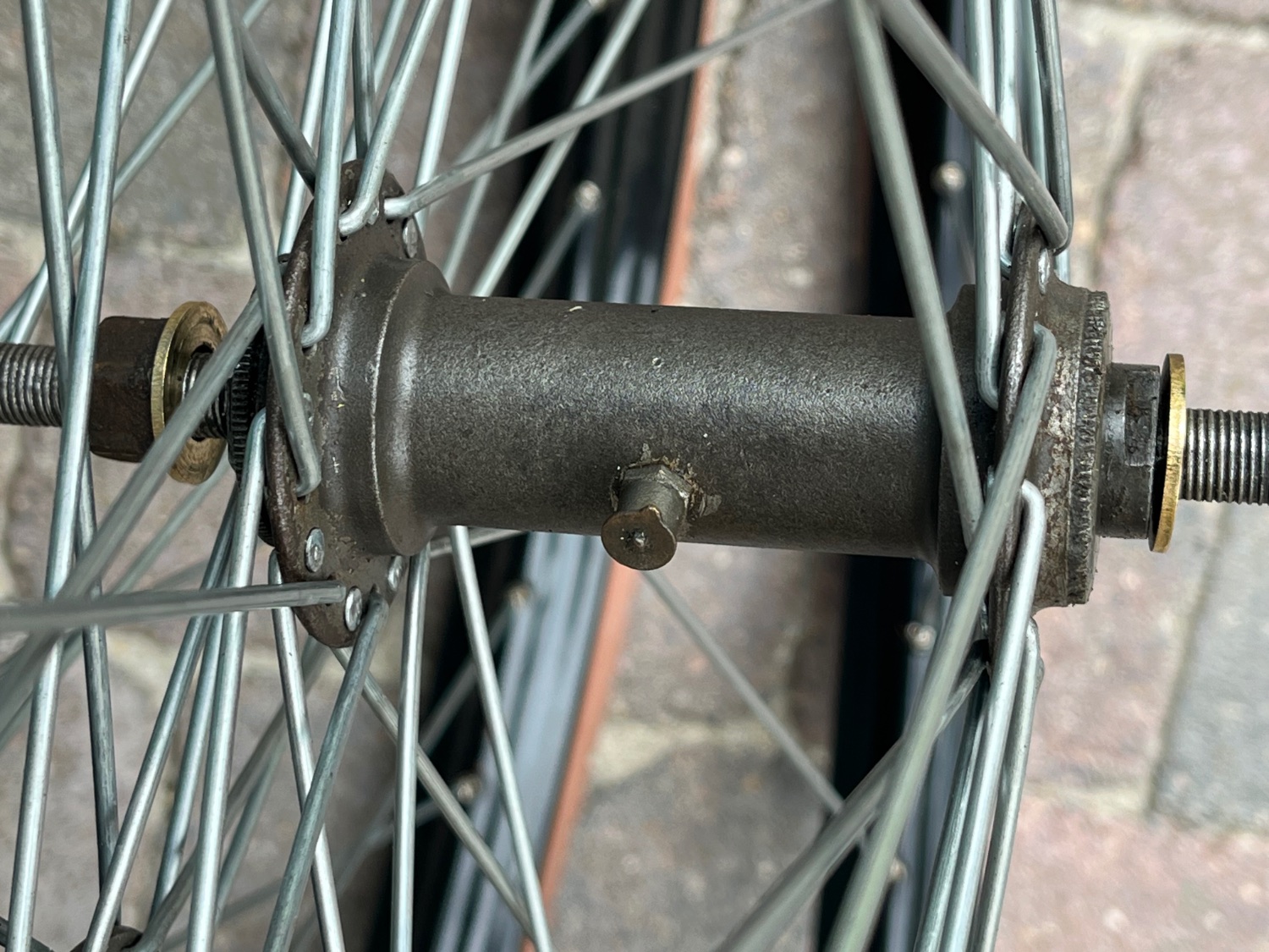

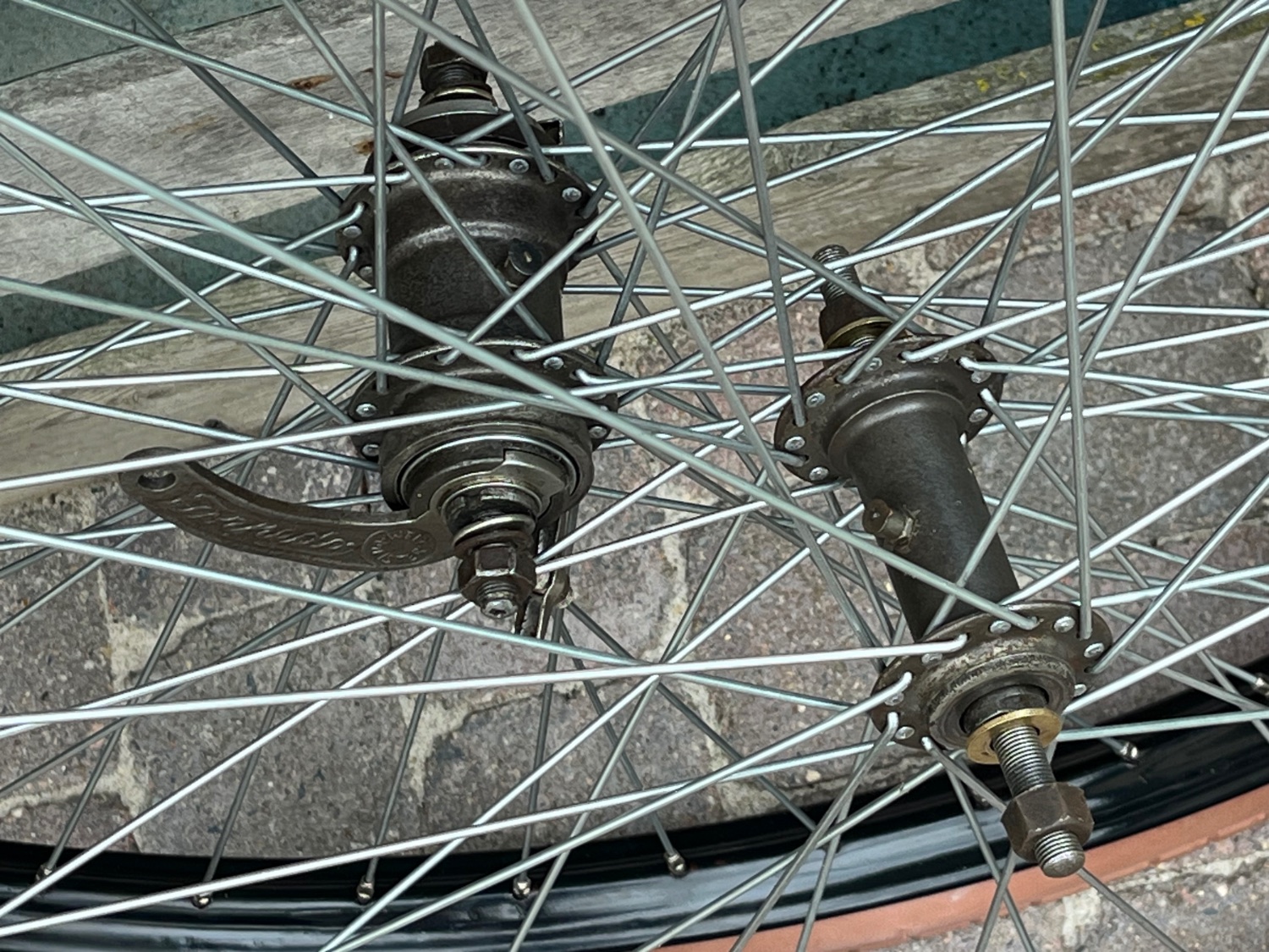

Een vorige eigenaar heeft een binnenwerk van velosteel in de achternaaf gebouwd.
Dat heb ik vandaag vervangen door bij elkaar geraapte onderdelen van F&S.
Het ziet er nu al wat acceptabeler uit.
Als het lakken deze week wil vlotten dan heb ik over een week de twee wielen klaar.

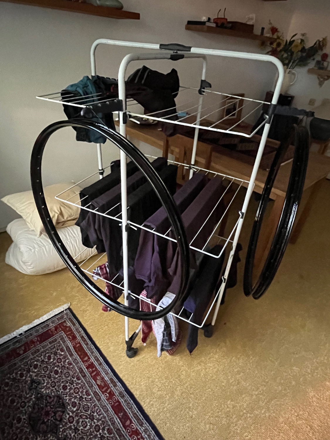

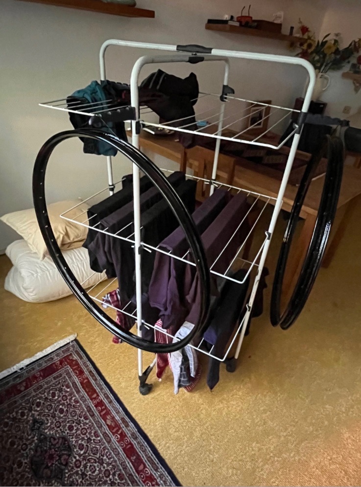

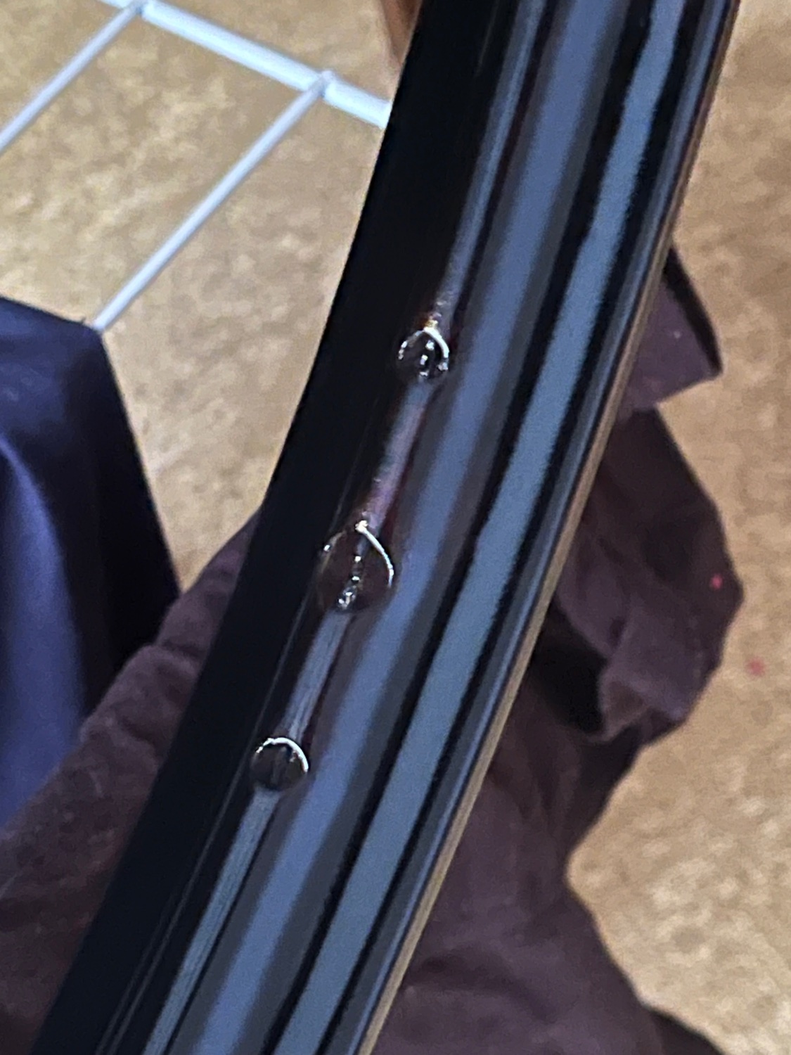

De velgen zijn inmiddels gelakt.
Tijdens het schuren ben ik op het idee gekomen om de coating te behandelen als plamuur. Dat bleek eigenlijk heel goed uit te pakken.
Die poedercoat is flink dik. Het is ook sterk dus het schuurt wat minder makkelijk maar uiteindelijk leverde het een hele mooie gladde ondergrond op.
De eerste laag is spuitmenie van Maston, de tweede en derde laag is fietslak van de Gamma. Dat stond er al een tijdje en moest ook een keer op.
Ik ga er nog met Commandant overheen om het ‘mooi oud’ te maken.
Dit weekend zal ik eens proberen om er weer wielen van te maken.

goed bezig, en verrassend dat je poedercoat kunt schuren, was toch een soort kunststof?
Berichten: 1900
Re: Transportfiets met onzichtbare verbindingen, jaren '10 / '20?
maartenB schreef: 18 jul 2025, 09.50 goed bezig, en verrassend dat je poedercoat kunt schuren, was toch een soort kunststof?
Nou ja, ik ben het gewoon gaan proberen.
Er is ergens te lezen dat het goed overschilderbaar is dus ik dacht, eerst maar even schuren.
En dat pakte verrassend goed uit.
Door het schuren komt het er net als oude lak weer als poeder vanaf.
Berichten: 1983
??? je kunt toch alles schuren? De vraag is meer of het basismateriaal voldoende hechting geeft na opruwen. Er zijn natuurlijk 'vette' plastics waar weinig op hecht.

De roestwerende primer is prima gehecht. De lak daaroverheen was daarna ook geen probleem natuurlijk.

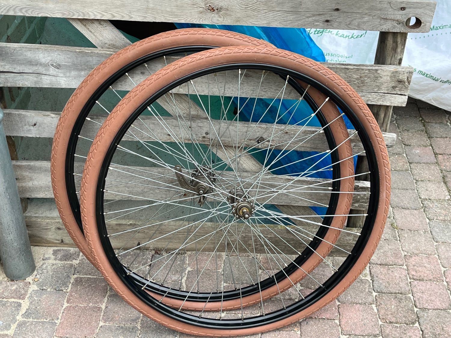

De wielen zijn klaar.
