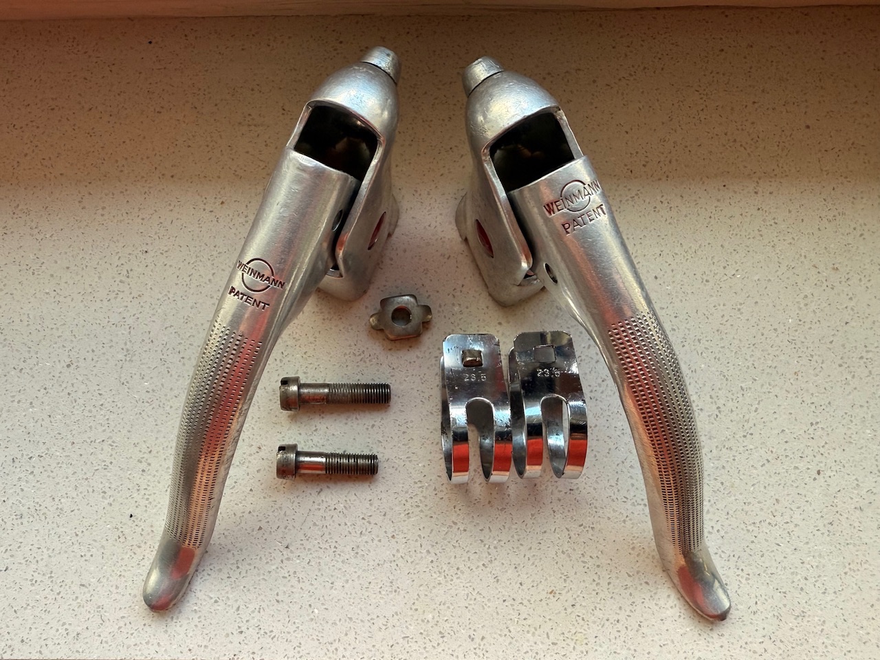

Is er iemand die mij aan Weinmann onderdelen kan helpen?
Ik heb twee remhendels gekocht en niet op de verschillen gelet.
Het probleem heb ik met de boutjes, de korte is 27mm lang en de lange is 30mm lang.
Ik kan de klem met het korte boutje niet gebruiken, is te kort.
Het boutje maakt gebruik van fijne draad en ik heb in mijn schuur niks kunnen vinden wat ik kan gebruiken.
Wens zou zijn om een remhendel te hebben waarbij het logo op dezelfde plaats staat, wie o wie?

Hoopte dat ik in de "voorraad" weduwen en wezen nog wat had liggen. Maar helaas, geen van beide types..... Succes, moet toch lukken bij iemand....Wouterfietst schreef: ↑30 jul 2025, 10.26 Is er iemand die mij aan Weinmann onderdelen kan helpen?

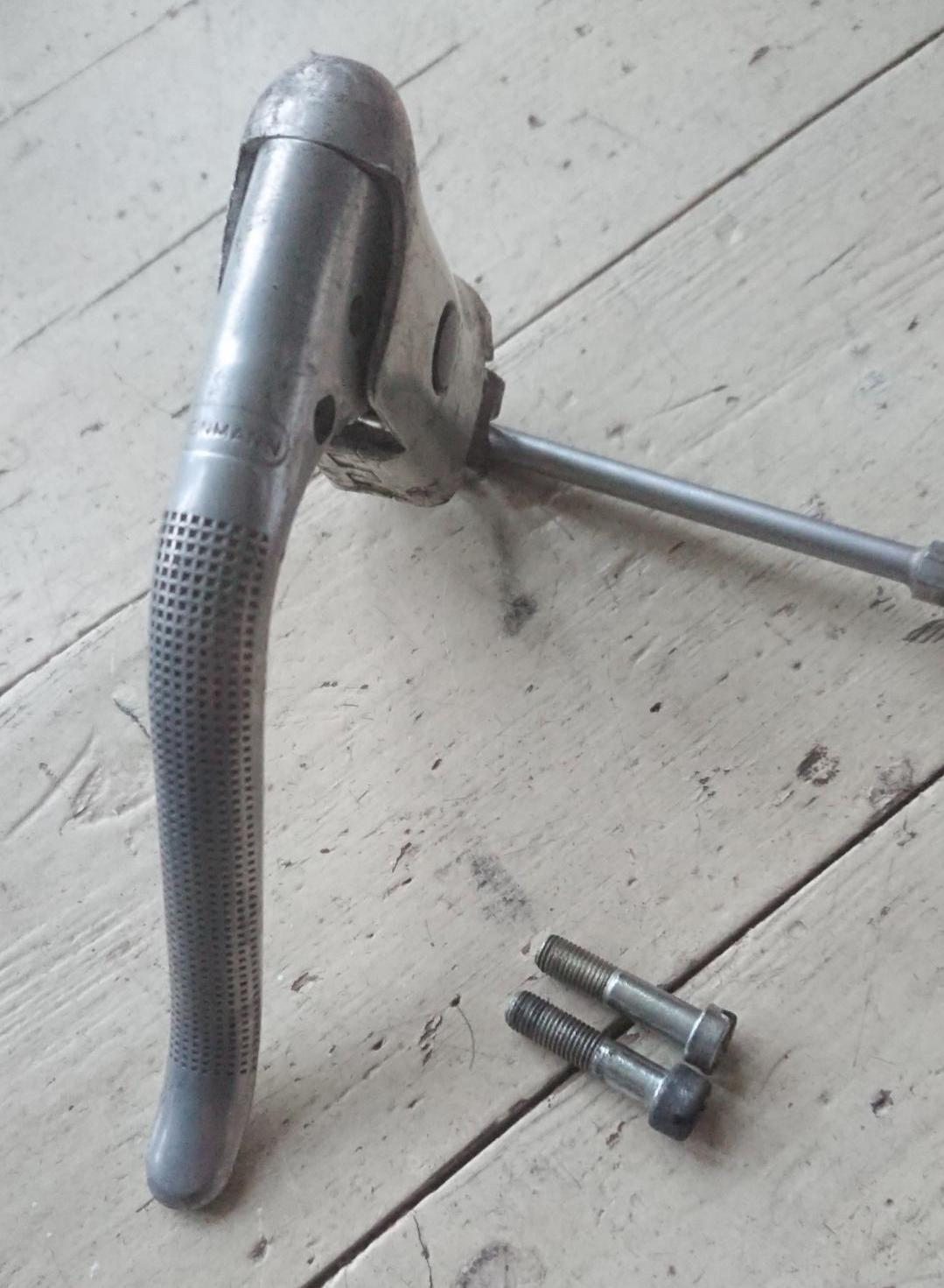

Re: Groene Gazelle Race '1968'
Ik heb zo'n remgrepen als die rechtse (ik doe ze niet weg) en de boutjes voor de stuurklemmen is gewoon standaard M5 schroefdraad.Wouterfietst schreef: ↑30 jul 2025, 10.26 Is er iemand die mij aan Weinmann onderdelen kan helpen?
- Berichten: 1984
De draad van de boutjes op de foto is nog fijner dan M5 (x .8), het is M6 x .75!
Oftewel ik heb nog een set gevonden met suicide grepen, huizen is de variant met tuitjes en stellers, grepen hebben opschift Weinmann (zonder patent) uiteraard geen rubbers, maar verder netjes. En het is modulair dus OP zou genoeg moeten hebben aan de onderdelen om een passende identieke set te kunnen brouwen. Voor de prijs van de postzegel (of afhalen)

Ik heb één Weinmann, niet 'patent', en welgeteld 2 boutjes met fijn draad (ik vermoed dat die met M5 van later zijn). Die boutjes zijn 29 en 30 mm als je de hele bout opmeet. Mocht je belangstelling hebben kan ik ze voor je in een envelopje doen.
