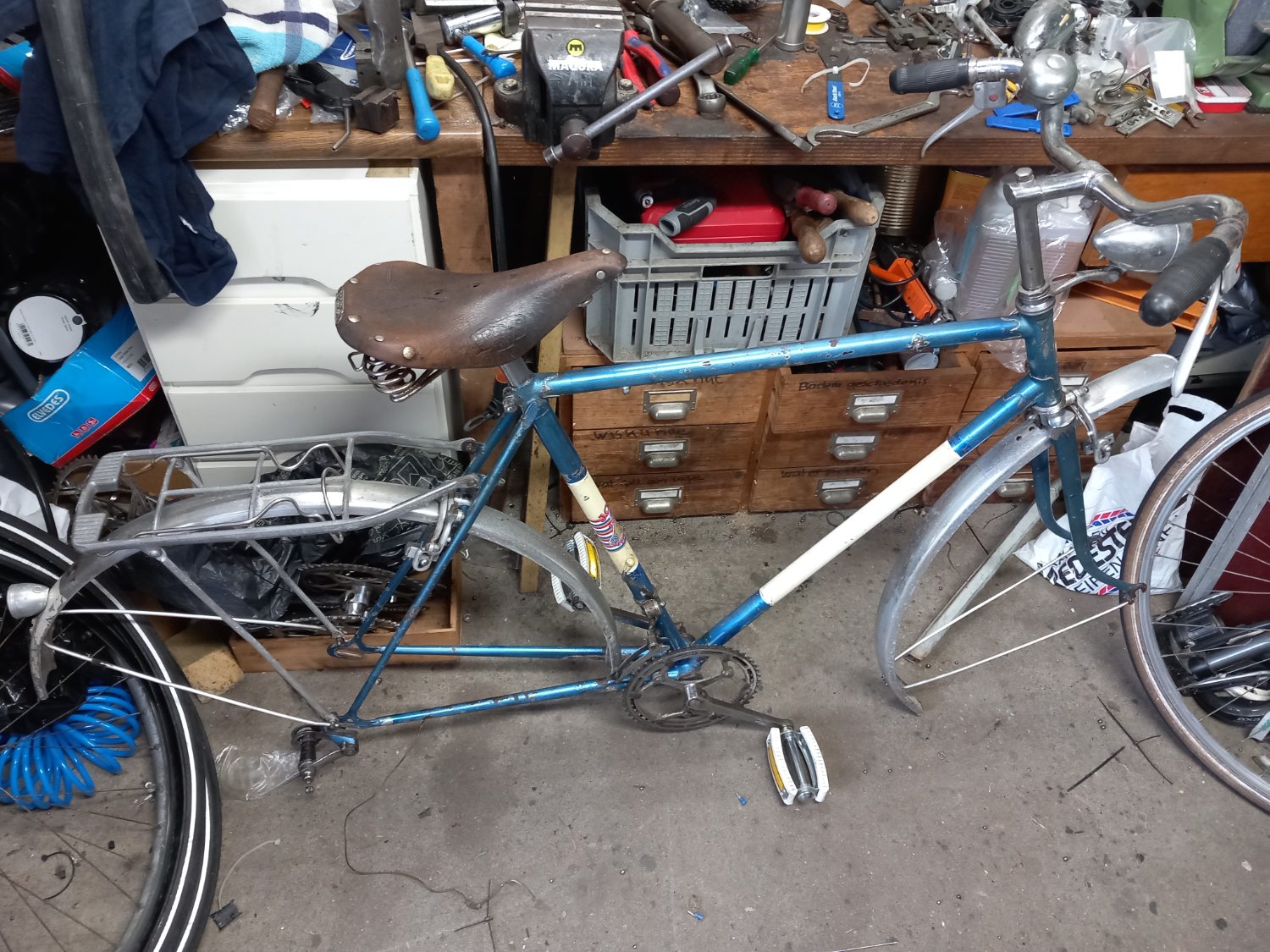

Dankjewel. Hij is inmiddels gedemonteerd en wacht op onderdelen (schakelset).

Bij deze fiets wil ik gaan kijken of ik de vergeelde witte lakdelen weer wit kan polijsten, zodat ik nieuwe transfers kan aanbrengen. De blauwe lak ga ik ontvetten en het slecht zichtbare biezenpatroon overtrekken om daarna het geheel mooi te polijsten en misschien hier en daar iets te verouderen. Daarna volgt de afmontage met de onderdelen, waarmee de fiets waarschijnlijk oorspronkelijk rondreed. Simplex versteller en 4-speed plunjer-achterderailleur en een suïcide shifter om twee bladen voor te schakelen.
Berichten: 3377
Re: Joco Ronde van Nederland jaren 50
In opbouw.
