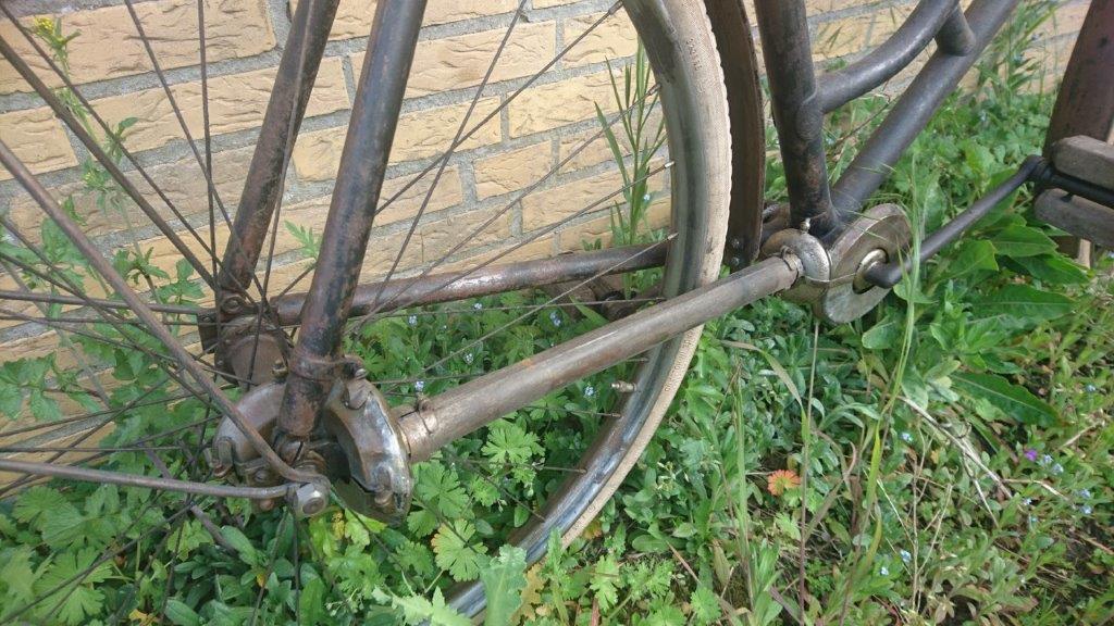

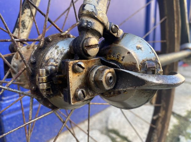

Is dat kapje (bij het achterwiel) niet gewoon te draaien uit een prop messing. Dus twee kapjes maken, die door midden zagen en later de twee bovendelen en de 2 onderste delen aan elkaar solderen.
Of
-kom je met een beitel niet door dat asgat?
-de wanddikte van 1 mm zal niet lukken? 2-3 mm en wordt het dan niet te zwaar?
voor ideeën graag een reactie.
De andere oplossing een binnenmal en een buitenmal voor ieder kapje en dan 1 mm messing onder de pers.
die twee delen aan elkaar solderen
vervolgens horizontaal doormidden zagen
En dan de bovendelen en de onderste delen met elkaar verbinden.
voor aanvullingen graag reacties

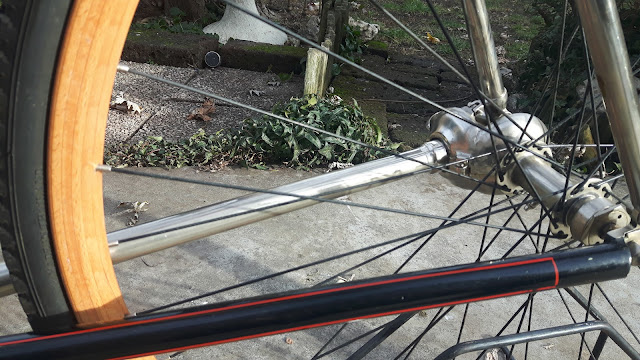

nog een voorbeeld
