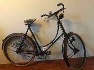

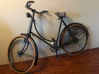

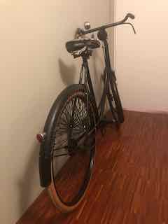

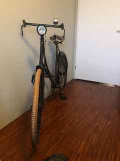

Ik heb dit krijgertje intussen onderhanden genomen.
Zoals eerder gemeld is ze gedetermineerd als een Stokvis uit 1935 aan de hand van o.a. de maten/geometrie, het framenummer en de dichte asgaten in de voorvork.
De remmerij is SA, gedateerd 1934.
Ze is nagekeken, nieuw vet in de lagers, in de Owatrol met zwart pigment gezet, voorzien van passende oude spatborden, net-rokbeschermers en (bij de aanwezige koplamp) passende dynamo en achterlicht. Alles eerder dit jaar gescoord in Berlicum. En voorzien van oude Vredestein spekbanden.

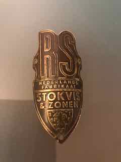

Ook in Berlicum een balhoofdplaatje gekocht maar dit niet gemonteerd omdat ik niet zeker weet of het bij de leeftijd hoort. Er zitten geen gaatjes in de balhoofdbuis dus misschien hoort er wel een transfer op.
Ik weet niet of er specifieke Stokvis liefhebbers zijn maar als iemand belangstelling heeft hoor ik het graag. In verband met beperkte opslagruimte (ik woon in centrum Amsterdam) moet ik keuzes maken en ik heb gekozen om me vooral toe te leggen op Amsterdamse merken. Deze Rotterdamse dame mag dus naar een ander thuis.
