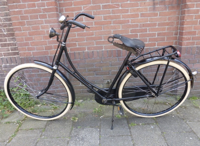

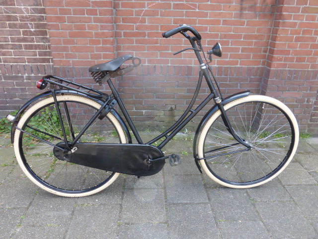

En dan eindelijk mijn fiets sinds gisteren weer in elkaar, ik ga het eens rustig bekijken waar ik wat over het hoofd heb gezien. Blijft natuurlijk gewoon een oude fietsenmakersfiets waar veel aan veranderd is, maar ze is de weg weer op. Morgen richting kantoor en daar in de bewaakte fietsenstalling.

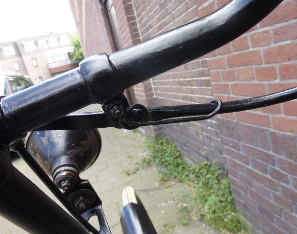

Aandachtspunt nog de bevestiging van de remhevel (dat losse haakje), want dat heeft mijn fietsenmaker niet goed vastgezet, komt los als je aan de hevel trekt, er zit dus geen spanning op (hij kende zo'n rem ook geheel niet). Hoop dat het mij wel lukt, maar heb helaas tevoren niet zo'n detailfoto gemaakt.
En voor de critici: ik besef dat er (nog) een verkeerd (transport)zadel op zit met dubbele strop, maar daar kwam de hoekse zadelpen bij en dat had mijn fiets (helemaal aan het begin foto uit de jaren 80) ook. In elk geval zit het lekker (heb er de laatste maanden een halve pot goed leervet in laten trekken want het was volkomen uitgedroogd), oogt toch beter dan een modern gelzadel, terwijl ik nog even zoek naar een ander zadel (heb een dameszadel op het oog).

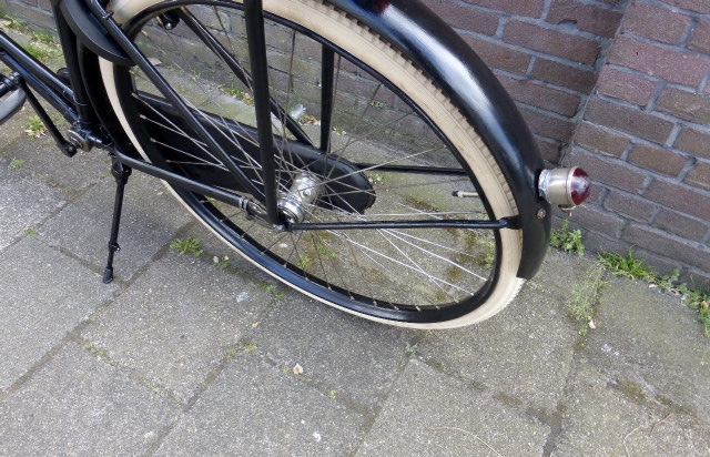

Verder als tegenhanger van de niet oorspronkelijke storende bagagedrager met led achterreflector ... wel nieuwe creme banden zonder reflectie.
Blijft nog wel wat te wensen over, met name passende creme pedalen zonder reflectie!
