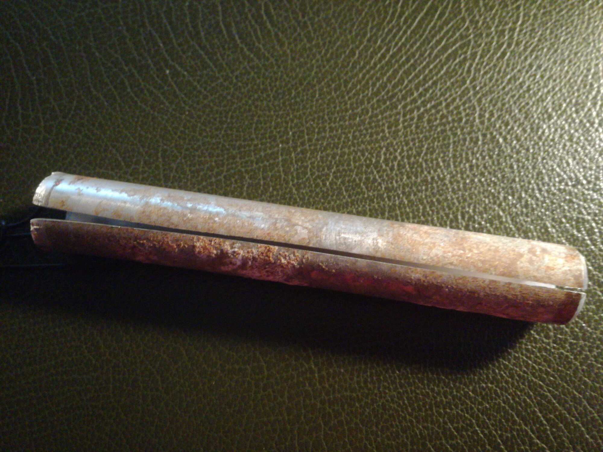

Dat is de methode die bij mij met hulp van een gediplomeerde metaalspecialist uiteindelijk ook werkte.
De poging daarvOOr: ik had een deal gemaakt met de bedrijfsleider van mijn supermarkt om het frame op vrijdag vlak voor sluitingstijd in de vriescel
(-18 C) te mogen plaatsen en hem de volgende ochtend net na openingstijd eruit te halen -> geen succes ...
De zadelpen heb ik bewaard: [bijlage]

Het doorzagen had ik (zichtbaar) dus ook al geprobeerd. Niet aan gedacht om twee zaagsnedes te maken :?
