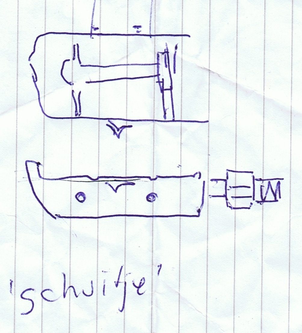

Dan wil je symmetrische pedalen hebben, en geen racepedalen voor toeclips met maar een bruikbare kant zoals op je tekening

fietshobbyist schreef: 29 jan 2026, 08.59
De pedalen horen eigenlijk schuitjes te zijn. Weet iemand waar die verkrijgbaar zijn?
Ponsteen racefiets, schuitje, origineel pedaal, HP 2024.jpg (133.53 KiB) 831 keer bekeken
In de onderste tekening lijkt het op een schuitje, daar zal de benaming wel vandaan komen.
Of heb ik teveel fantasie?

DaVinci schreef: 30 jan 2026, 15.49 In de onderste tekening lijkt het op een schuitje, daar zal de benaming wel vandaan komen.
Nee hoor. ;)
