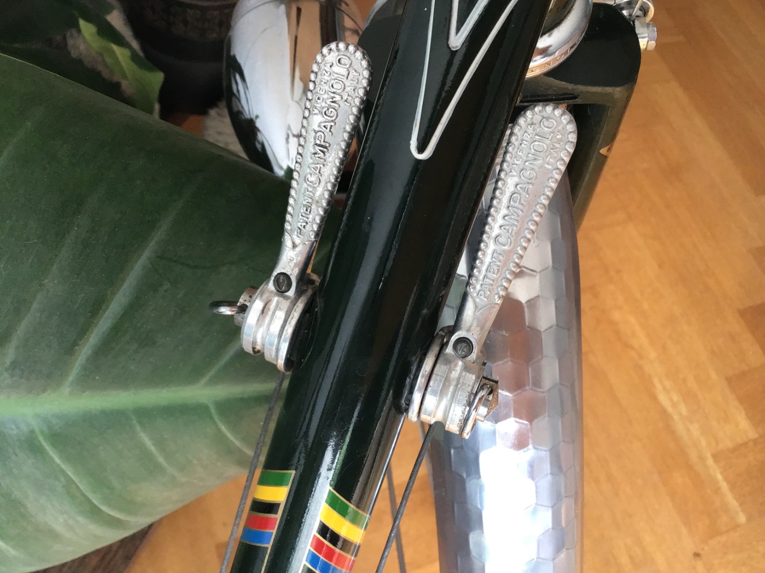

Commandeurnok afgebroken.
Berichten: 2758
Re: Commandeurnok afgebroken.
Het is idd interessant om te zien of de andere kant netjes gesoldeerd zit of dat er ook een gat in de buis zit en lijm gebruikt is.
Solderen kan altijd zelfs met bestaand blokje als de lijm er goed afgestraald is.
Maar het is jammer van de lak en transfer. Vandaar een zoeken naar mechanische oplossing van onder andere mijn kant.

Je kunt de nok, of een nieuwe, er weer op solderen, en die aan de linkerkant voor de zekerheid ook even opnieuw erop solderen.
Dan de onderbuis weer zwart spuiten, dit kan mooi van lug tot lug, en dan nieuwe transfers erop.
Zo hou je de mooiste fiets over.

Maarten Waarlé schreef: 5 aug 2025, 07.15 Het is idd interessant om te zien of de andere kant netjes gesoldeerd zit of dat er ook een gat in de buis zit en lijm gebruikt is.
De andere kant is zonder gaatje. Ziet er verder goed uit.

DaVinci schreef: 5 aug 2025, 09.00 Je kunt de nok, of een nieuwe, er weer op solderen, en die aan de linkerkant voor de zekerheid ook even opnieuw erop solderen.
De manier om een nok van de buis te trekken is met een te lang boutje.
Met een beetje mazzel krijg je er wel een nieuwe nok op zonder de sticker te braden

Het boutje was al ingekort.

Het nokje heb ik gelijmd. Het product belooft 22nm treksterkte. Ben benieuwd en hou jullie op de hoogte.

Dat ziet er weer strak uit!

Barend schreef: 6 aug 2025, 15.21 Het nokje heb ik gelijmd. Het product belooft 22nm treksterkte. Ben benieuwd en hou jullie op de hoogte.
Zilver doet 440N/mm2 ;)
