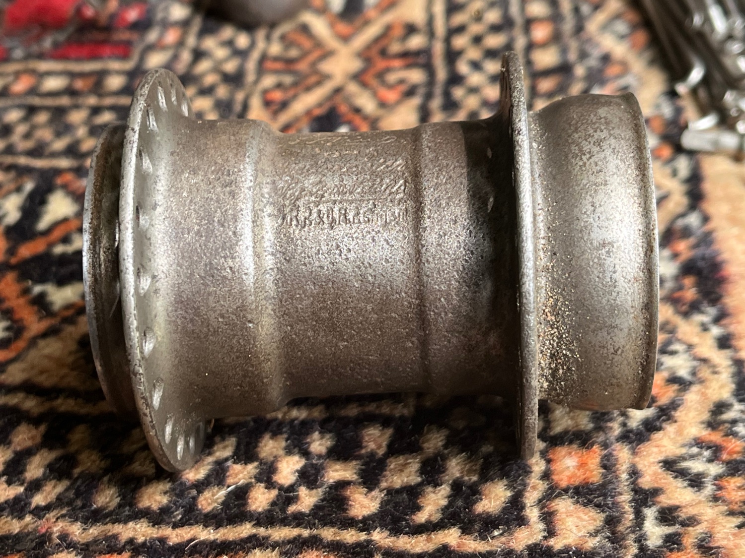

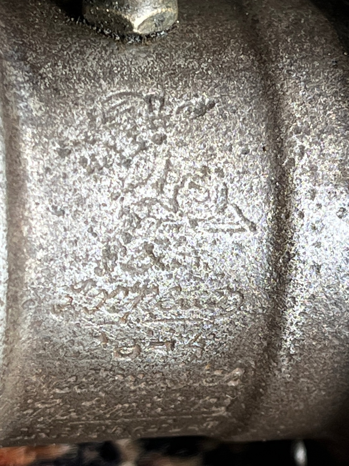

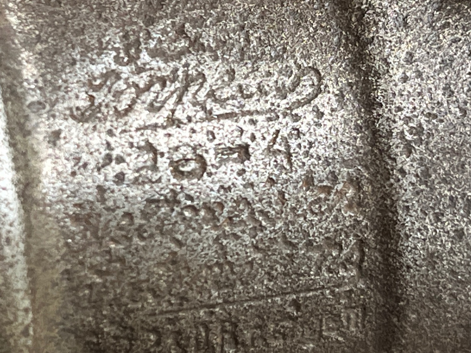

In de achternaaf is nog net 26-4 te lezen. Of is het 28-4?

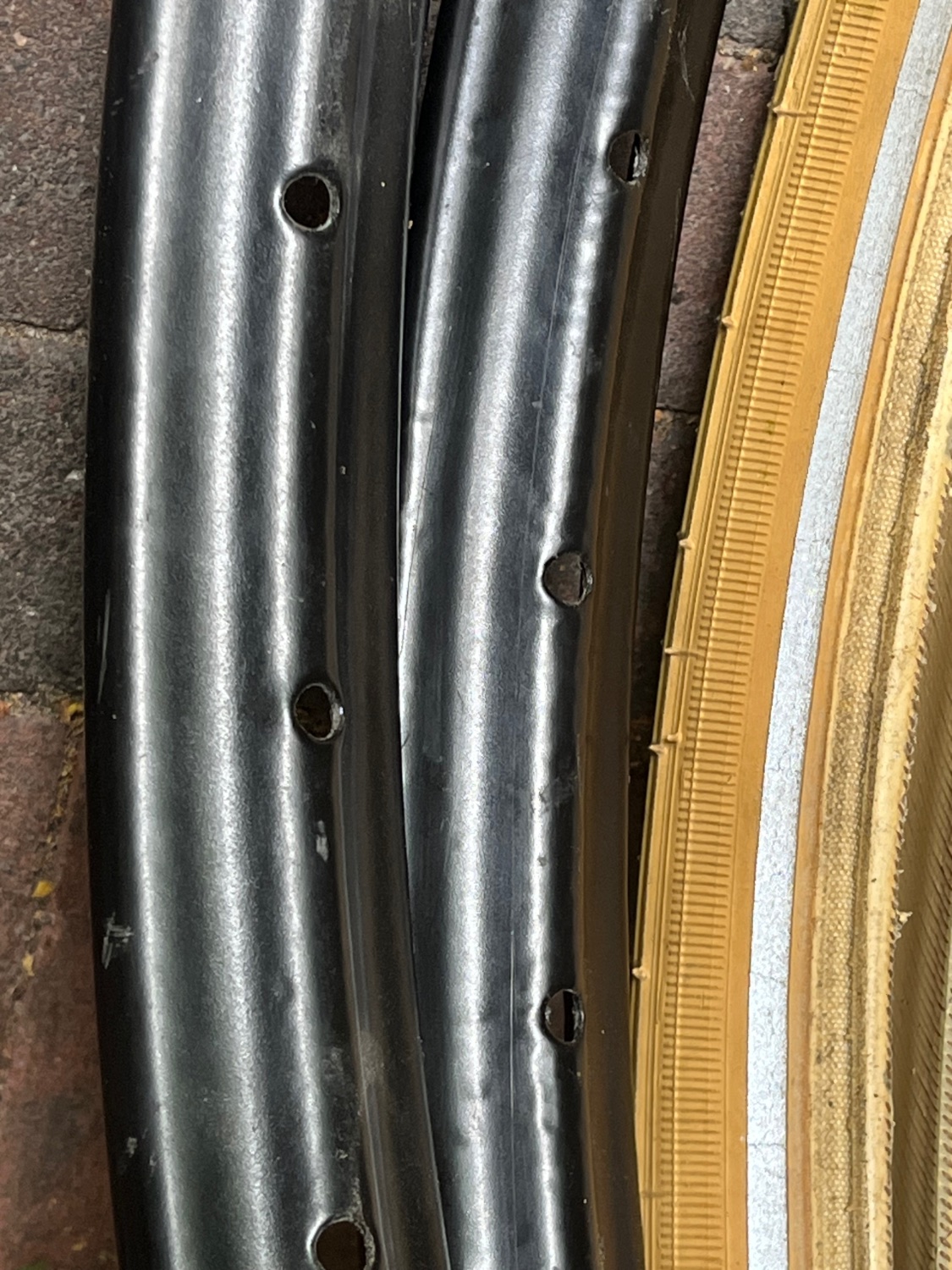

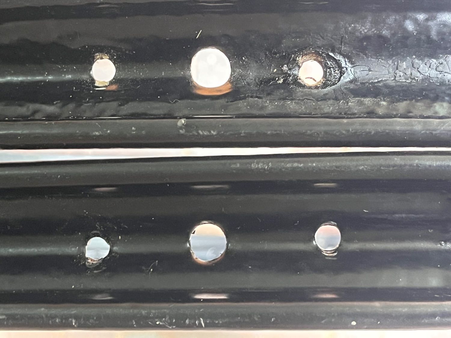

De velgen zijn niet identiek. Het achterwiel heeft 40 spaken en het voorwiel 36. Daar komt nog bij dat de velg van het achterwiel 1200 gram weegt en die van het voorwiel 1700 gram.

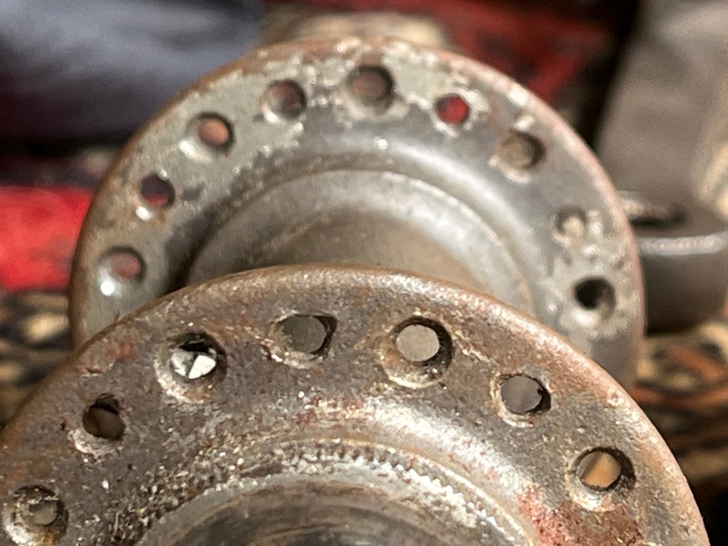

Als de voornaaf en de velg origineel zijn dan zit het ventielgat op de verkeerde plek tussen de spaakgaten. Dat is omdat de spaakgaten in de flens van de naaf om en om verzonken zijn. Wel of niet origineel? De velgen zien er verder wel precies hetzelfde uit.
Ik heb dat vaker gezien juist bij hele oude bak- of transportfiets wielen. Ik denk dat ze dit vroeger minder belangrijk vonden.

Fotomaan schreef: 22 jun 2025, 11.45 In de achternaaf is nog net 26-4 te lezen. Of is het 28-4?
Als er „Weltmeister“ op de naafhuls staat, kan het niet 26-4 zijn, omdat ze deze stempel pas van 1928 tot 1930 hadden.

tredmolen schreef: 22 jun 2025, 12.58
Als er ook „Weltmeister“ op de naafhuls staat, kan het niet 26-4 zijn, omdat ze deze stempel pas van 1928 tot 1930 hadden.
Als de achternaaf origineel is dan is de fiets dus van 1928

Fotomaan schreef: 22 jun 2025, 13.21 Als de achternaaf origineel is dan is de fiets dus van 1928

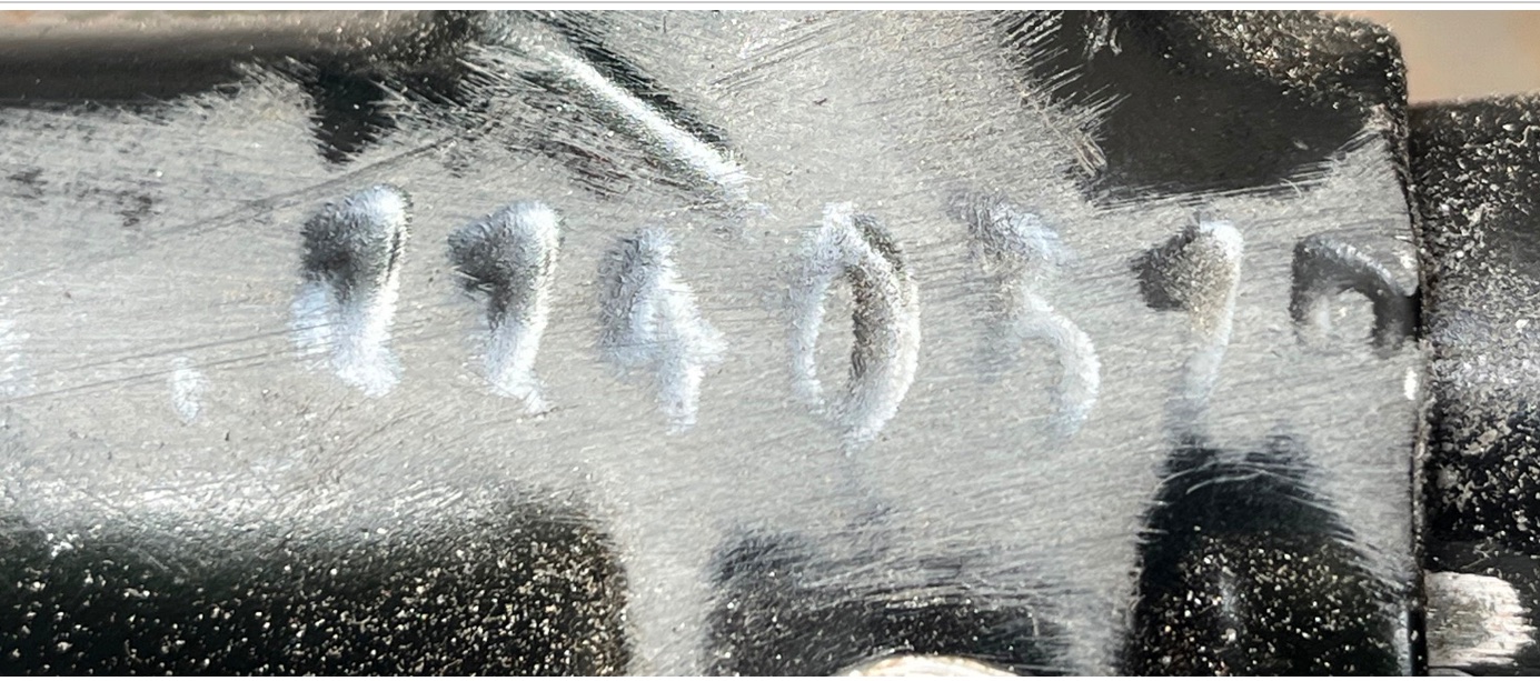

Fotomaan schreef: 22 jun 2025, 10.09 Het frame nummer bestaat uit 6 of misschien 7 cijfers. 114051 is te lezen. Het lijkt of er rechts naast het laatste cijfer nog een 0 is ingeslagen…
Het zijn zeker 7 cijfers (het lijkt erop dat er ergens een klein stukje van de zadelbuis is afgezaagd) en het framenummer 1.140.XXX past perfect bij 1926 (...in 1928 was Opel al op bijna 1,8 miljoen)
Dus of de naaf van 1928 is niet origineel, of het fiets werd pas in 1928 (in NL?) volledig gemonteerd - maar de laatste is pure speculatie ;)

tredmolen schreef: 22 jun 2025, 14.44
Oké, dan houden we het op 1926.

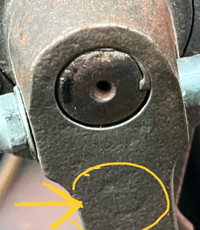

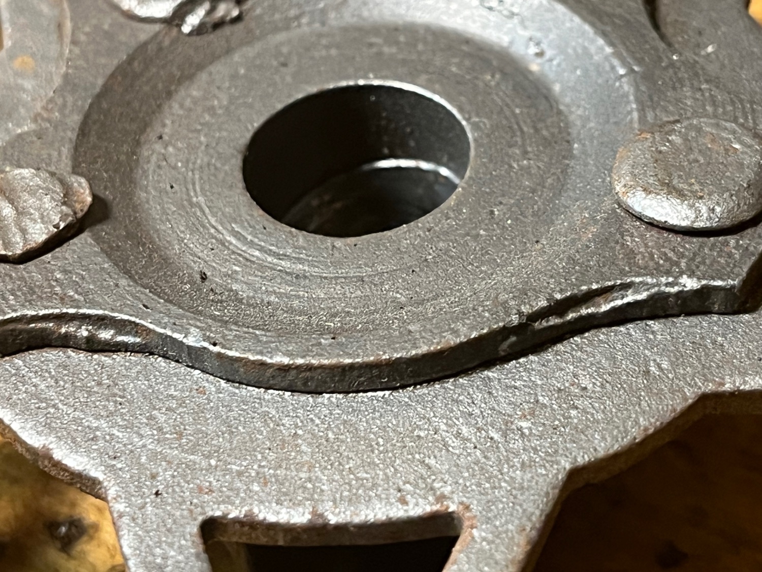

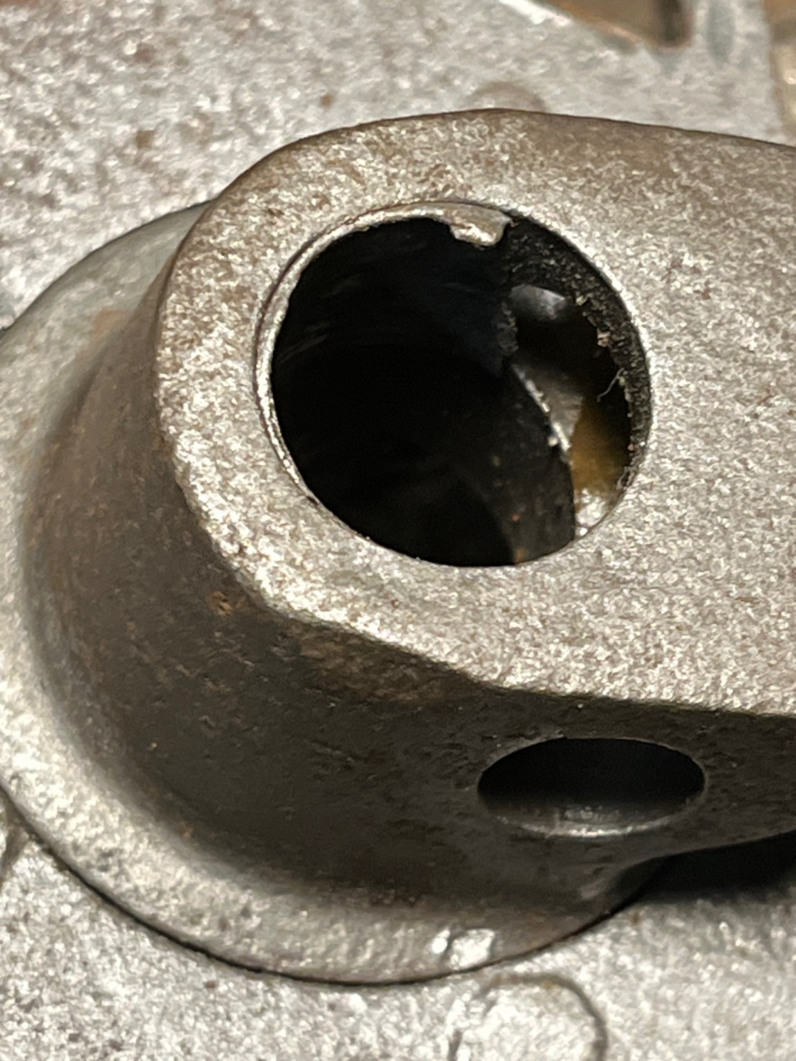

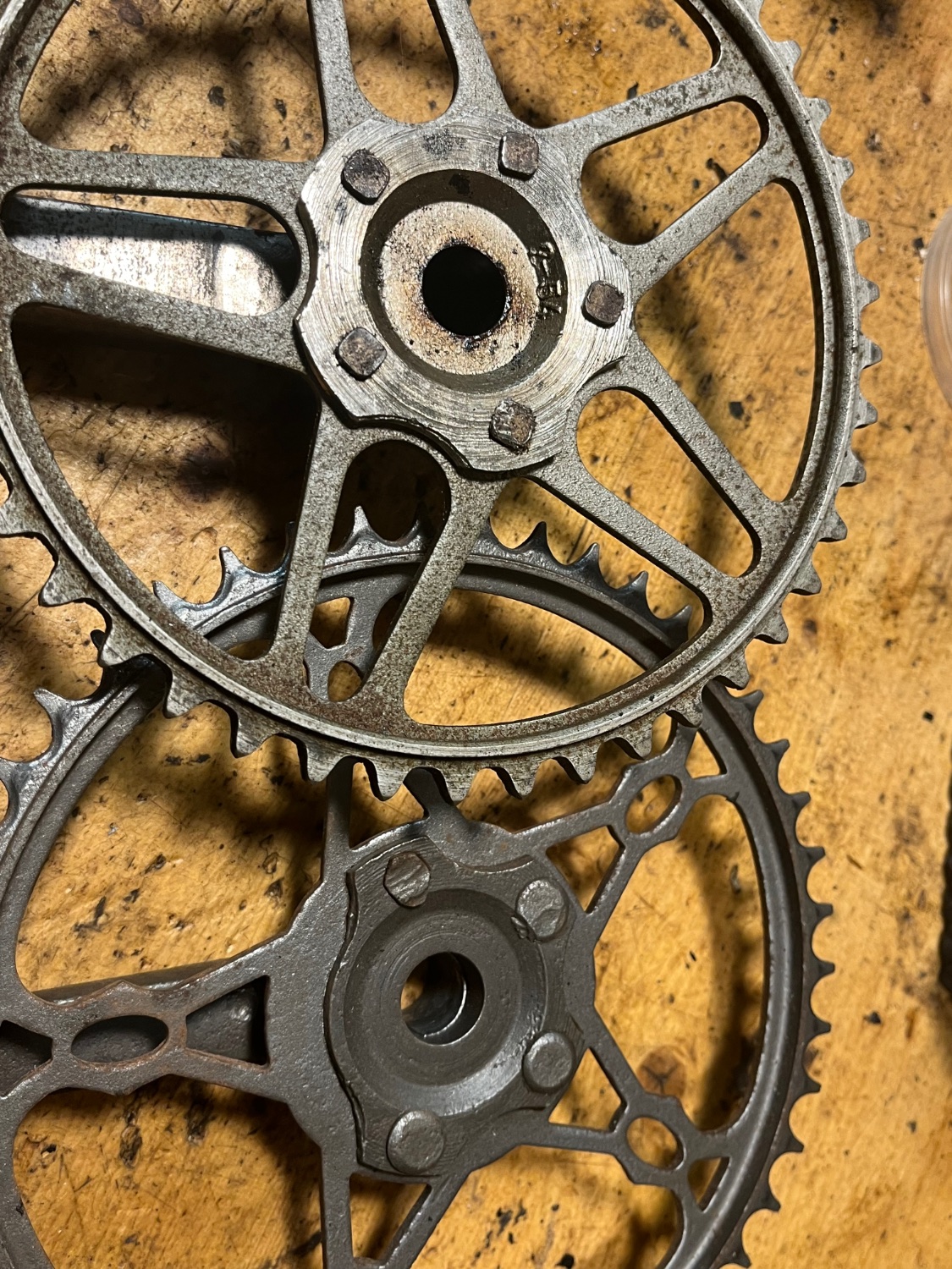

De cranks hebben niet dezelfde lengte. Links is 180mm. Rechts is 175mm

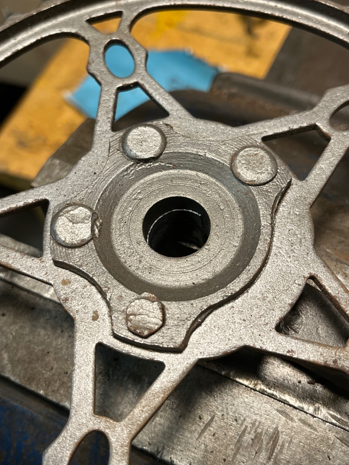

De rechter crank is van het type ‘met vijf gaatjes’ maar dan met vier. :?

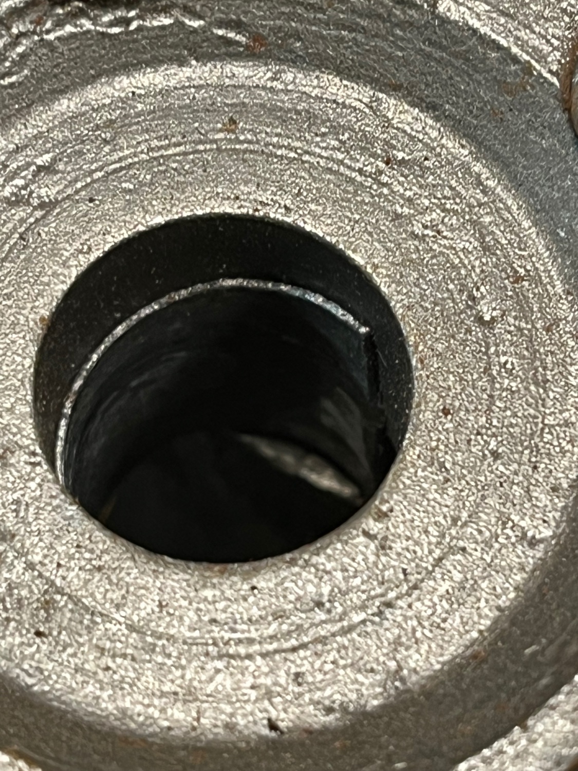

Het asgat heeft een diameter van 17mm terwijl de as 16mm is. Het gat is opgevuld.
Daar komt nog bij dat de flens waar die vier gaatjes inzitten in een andere positie gemonteerd is ten opzichte van alle andere cranks van dat type.
Ik speel met de gedachte dat er indertijd bij Opel het ontwerp van een Duitse fiets aangepast moest worden aan de Nederlandse markt en dat er daarna weer reparaties uit zijn gevoerd.
Dat maakt het voor mij niet te doen te herleiden wat wel en niet origineel is.

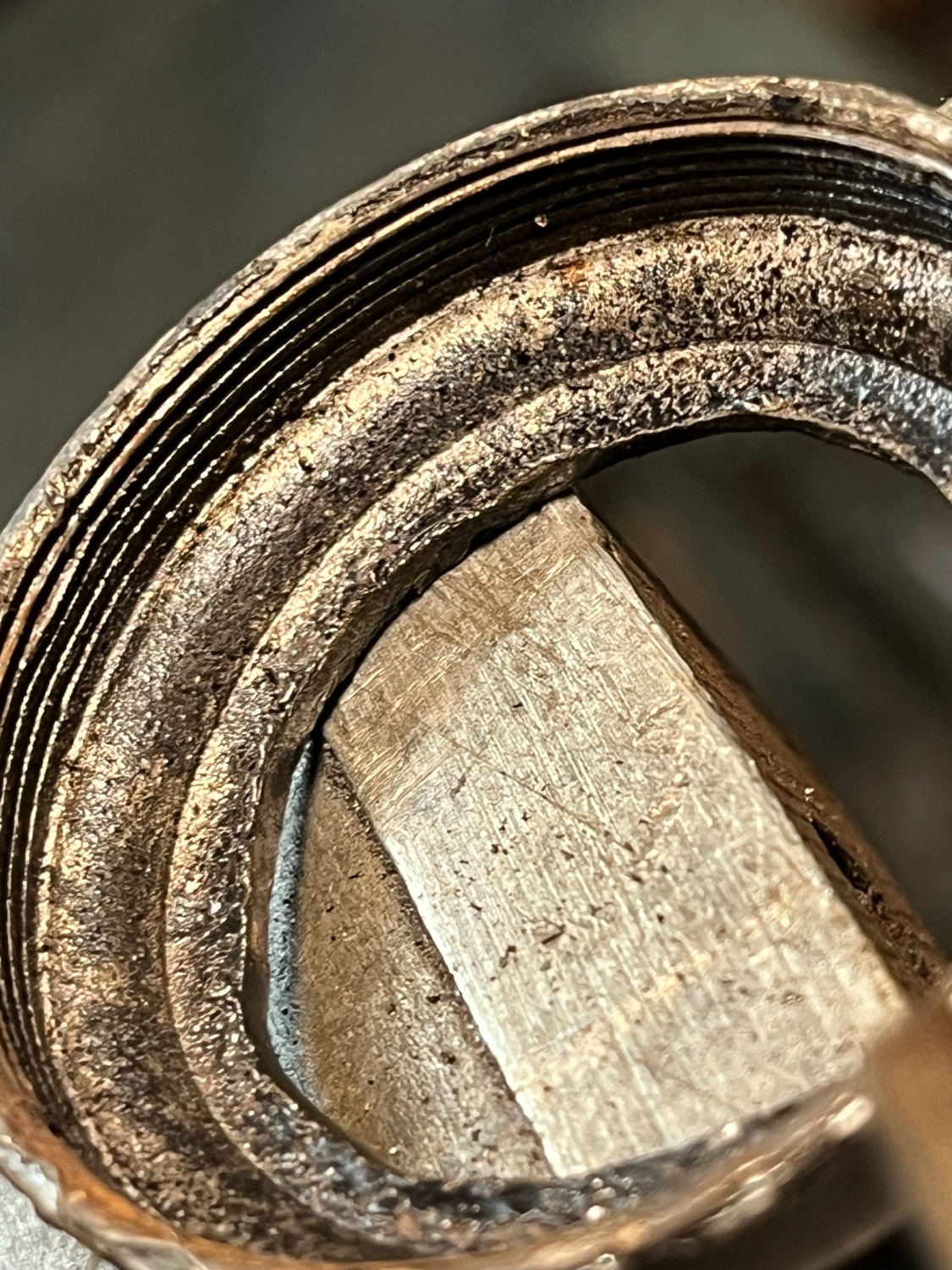

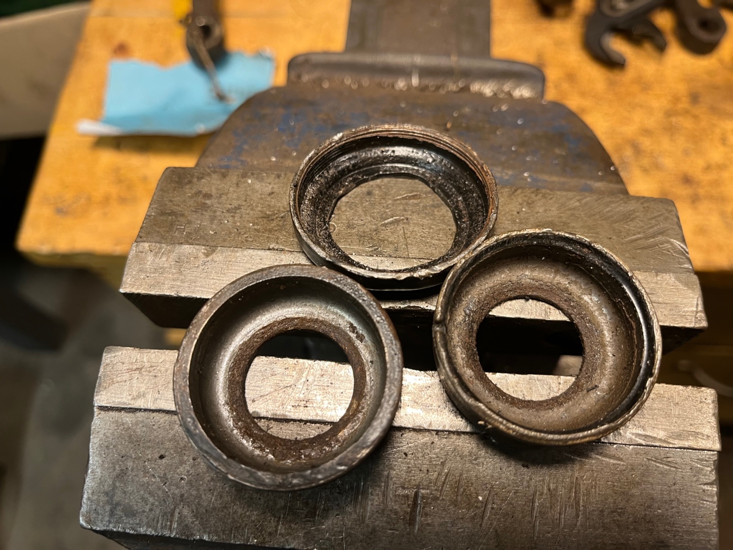

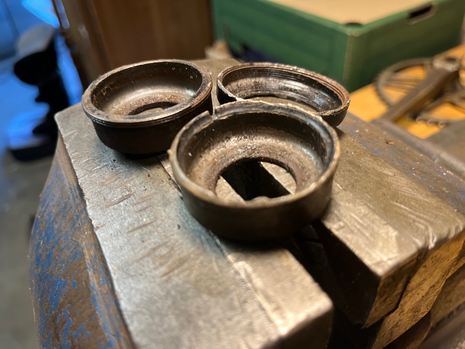

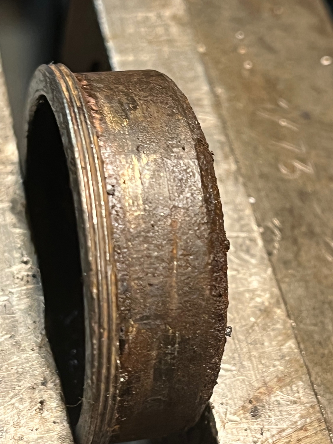

Het is in’t ieder geval grappig om te zien hoe het Duitse Glocken aan- en toegepast is omdat er op de rand van de linker cup van de trapas linkse draad is getapt om daar een Glocken op te kunnen schroeven. Die zit normaalgesproken aan de linker crank vast.
De rechter cup heeft een rand aan de binnenkant alsof daar ook een stofkap ingezeten heeft.

Wat geen vragen oproept is de kettingmaat, die is 3/16”.
De tanden zijn vlak boven de rand 4,5mm dik.
Het is onbegrijpelijk dat een vorige eigenaar met een 1/8” ketting is gaan fietsen.
