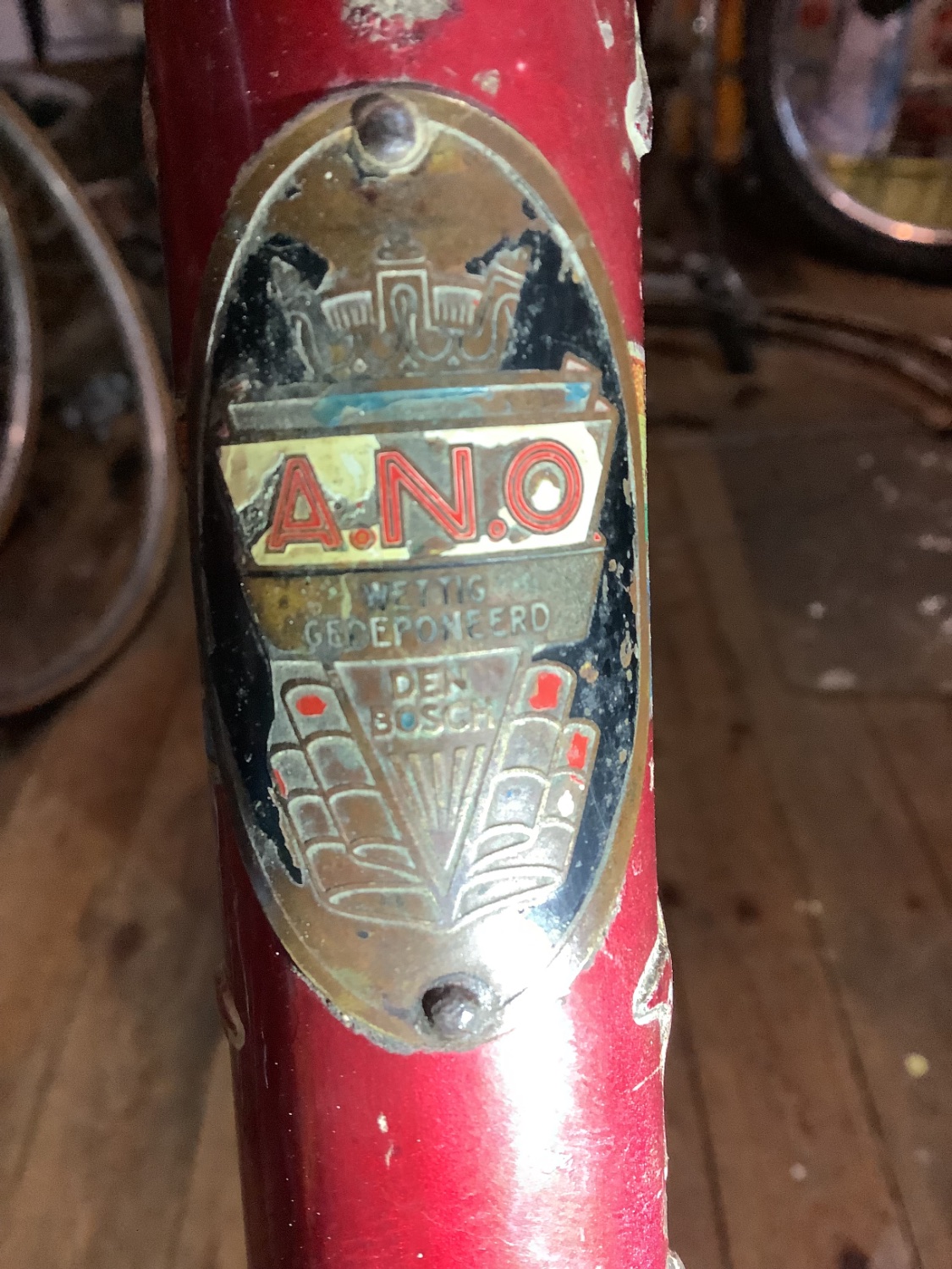

wvdaan schreef: 3 mar 2025, 13.39 heb je een duidelijke foto van het balhoofdplaatje? ik denk het oude station van denbosch te herkennen bovenin het plaatje.
Hierbij een grotere foto van het balhoofdplaatje, maar is geen stadhuis en lijkt meer op een kroon. Ik denk dat ze hofleverancier waren haha

TonTon schreef: 4 mar 2025, 18.18

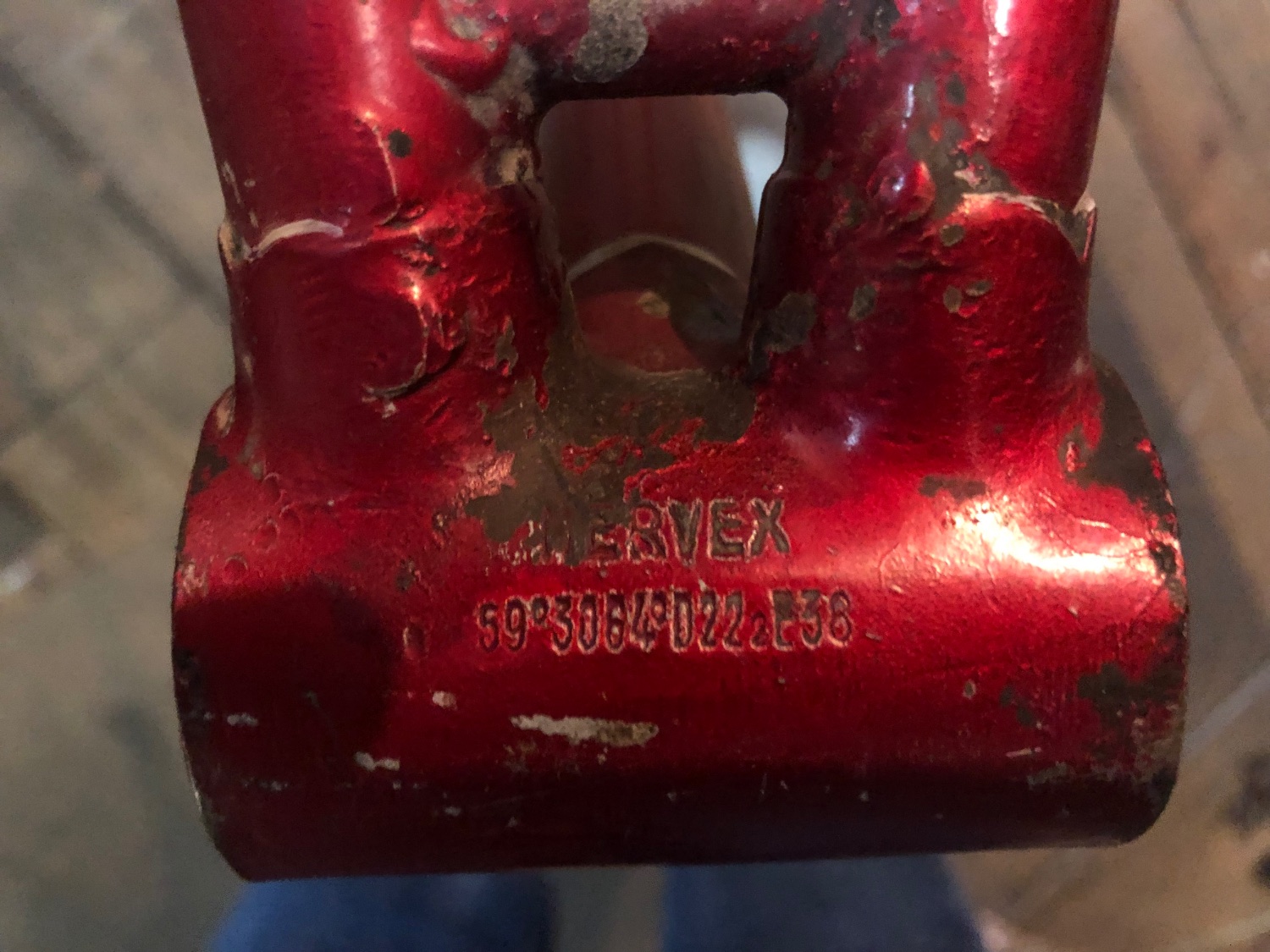

TonTon
Berichten: 369
Re: A.N.O Bossche racefiets
Bericht door TonTon »
fietser schreef: 5 mar 2025, 09.33
Waar staat op jouw Burco het framenummer?
Links op de achterpad, wat bij deze ANO duidelijk niet zo is. Heeft die helemaal geen framenummer?
Onderaan de bracket staat Nervex en een nummer, zie foto
Berichten: 3377
Nervex is een fabrikant van lugs en het nummer is het serienummer van de lug, niet van de framebouwer (cq framenummer).
fietser
Berichten: 897
Bericht door fietser »
Ja, dat was al op eerdere foto's te zien maar het heeft niets met Otten te maken. Wat niet op de foto's te zien was is de hele rechterkant van de fiets en ook niet de overgang van onderbuis naar bracket. Dat zijn nog plekken waar een framenummer kan staan, maar ik neem aan dat het je al was opgevallen als daar iets zat.
Berichten: 1330
Durabo88 schreef: 5 mar 2025, 19.36 Nervex is een fabrikant van lugs en het nummer is het serienummer van de lug, niet van de framebouwer (cq framenummer).
En tevens de geometrie (gradenstanden) wordt erin aangegeven...
Berichten: 1984
TonTon schreef: 5 mar 2025, 19.32 Onderaan de bracket staat Nervex en een nummer, zie foto
hoek tussen de onder-zitbuis 59.5 graden
hoek zitbuis-achtervork 64 graden
achtervorken 22.2 mm diameter
hartafstand achtervorken 38mm
