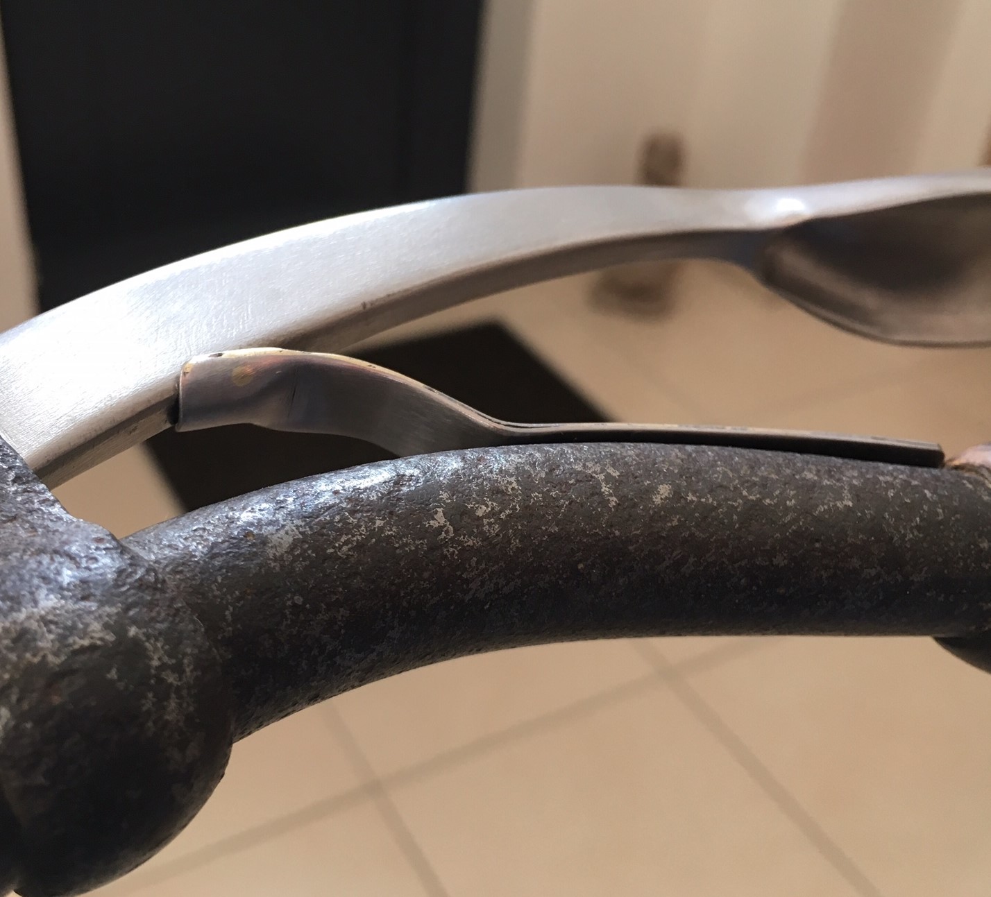

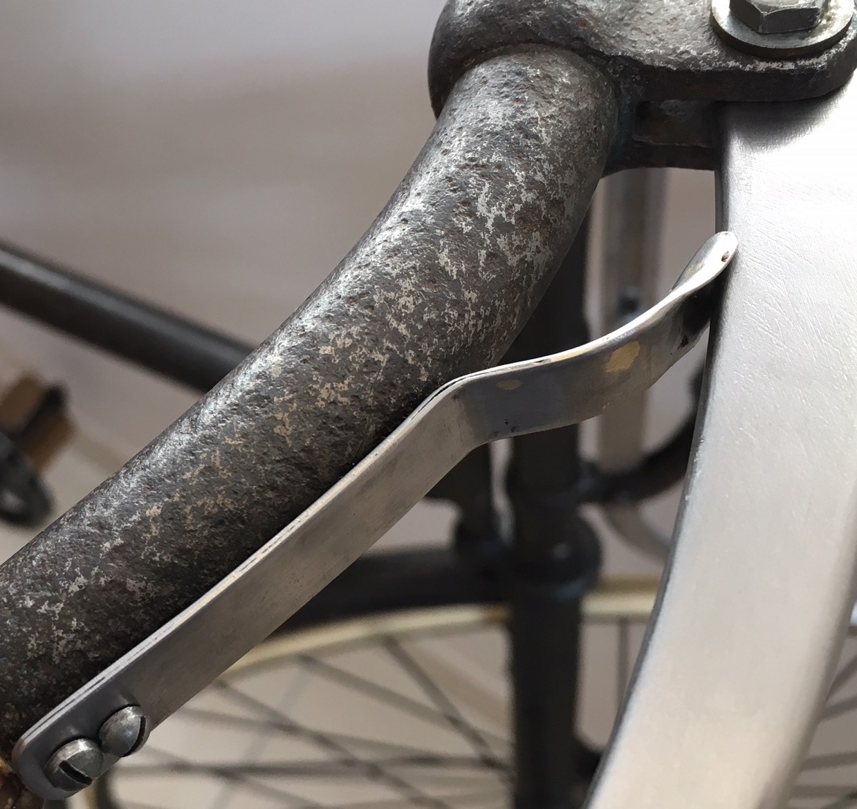

Ik ga de twee gaatjes gebruiken om het verenband tegen het stuur te schroeven. Ik heb net zitten zoeken naar voorbeelden en zoiets gaat het worden.

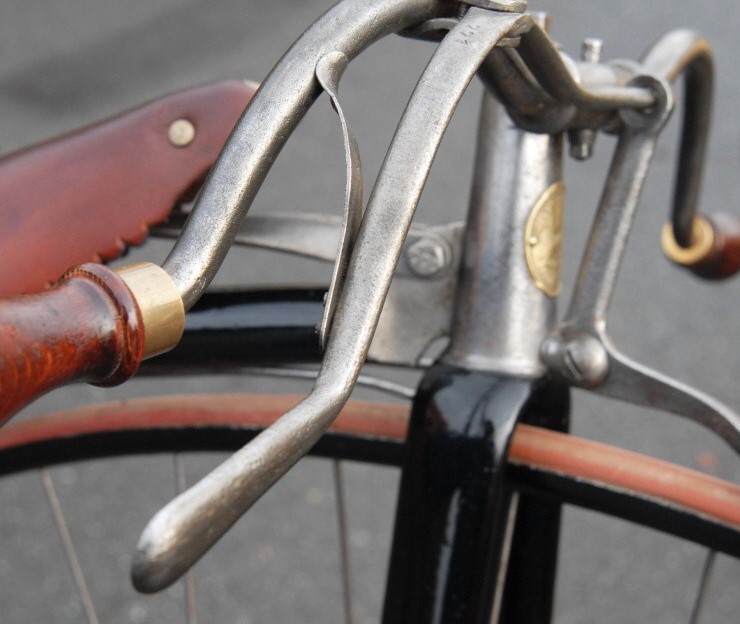

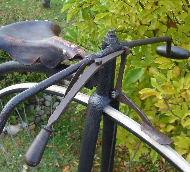

bartje schreef:Maarten, ik heb me grotendeels gebaseerd op de afbeelding uit de folder en de foto van de Sparkbrook die stond op de bicycleshow in Knavesmire. Alleen twijfel ik of de rem van deze fiets volledig origineel is. Het stuur staat vrijwel op zijn hoogste positie en kan niet naar beneden geplaatst worden omdat de bouten in de spiebaangleuf bovenaan staan. Ze hadden eigenlijk ergens onderaan in de gleuf moeten staan. Wat me ook opvalt is dat de zool ver van de band staat. De remhendel moet al een serieuze hefboom maken om de band te raken.
Ook heb ik een rekening gehouden met de constructie van de Rover fiets.
Het is een beetje koffiedik kijken hoe de rem er juist uitgezien heeft.

Het verenband is op de finishing touch na klaar. Om de veerkracht voldoende sterk te maken, heb ik twee zaagbladen met zilversoldeer aan elkaar gesoldeerd.
