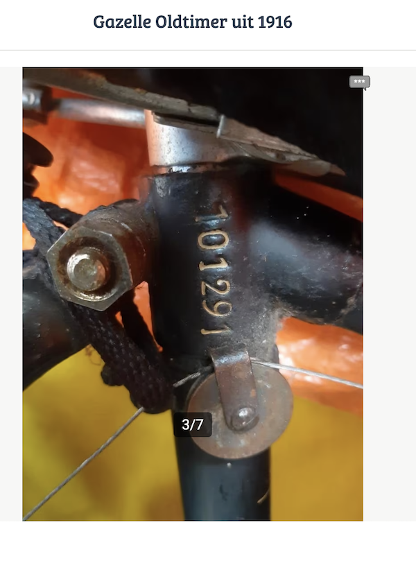

tdebruin
Berichten: 295
Re: Gespot op Marktplaats!
Bericht door tdebruin »
https://www.marktplaats.nl/v/fietsen-en ... r-uit-1916
Ik ben geen grote Gazelle kenner, maar dit lijkt me toch eerder een Gazelle uit de jaren 50 met een ontbrekende cijfer dan een Gazelle uit 1916, toch?
Fongers1952
Berichten: 782
Bericht door Fongers1952 »
Klopt, moet haast wel een Gazelle uit 1954 zijn
