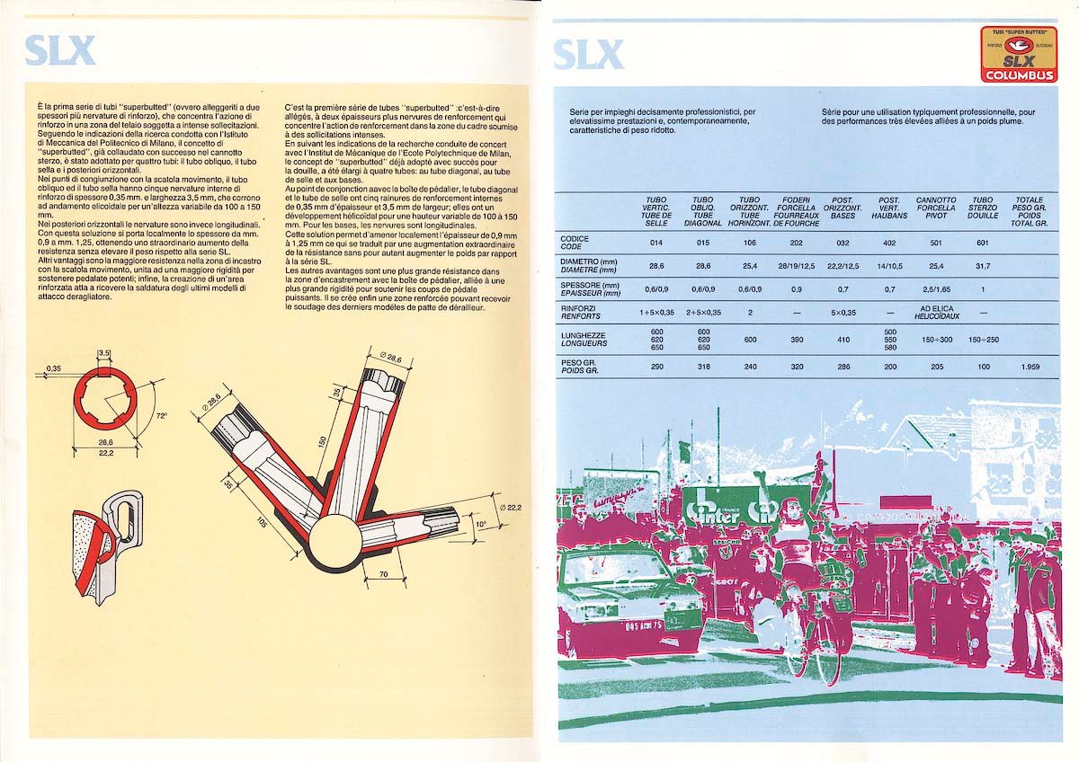

De spiraalvorm zat volgens mij niet in de binnenbalhoofdbuis maar in de vier buizen bij de bracket (zo staat het ook in bijgaande omschrijving). Daar waar de grootste krachten op het frame terechtkwamen. Superbutted noemden ze dat bij Columbus... Lang niet bij alle typen buizen, alleen de SLX.
velofilie
Berichten: 452
Re: Sjefke Janssen racefiets
Bericht door velofilie »
In de SL buis van 1980 zat die versterking alleen in de binnenbalhooffdbuis. De SLX is een latere ontwikkeling.
Het is meer marketing als technische vooruitgang.
Groet, Wiel
SLX/SPX hadden de ribbels in de drie hoofdbuizen en de liggende achtervorken. De spiraal in de binnenbalhoofdbuis heb je niet bij Gara of bij de inwendig ovale butted secties

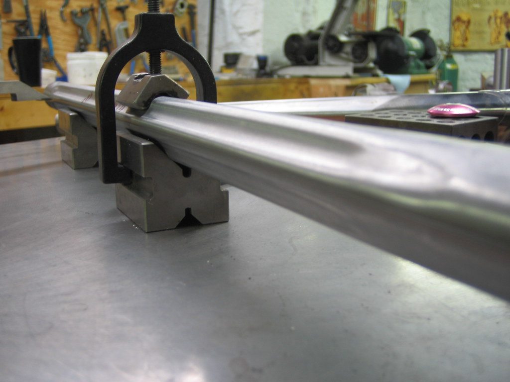

Dan mag in dit kader de Columbus SL Gilco tubing niet onvermeld blijven... :D
columbus SL Gilco.jpg (84.85 KiB) 2404 keer bekeken
