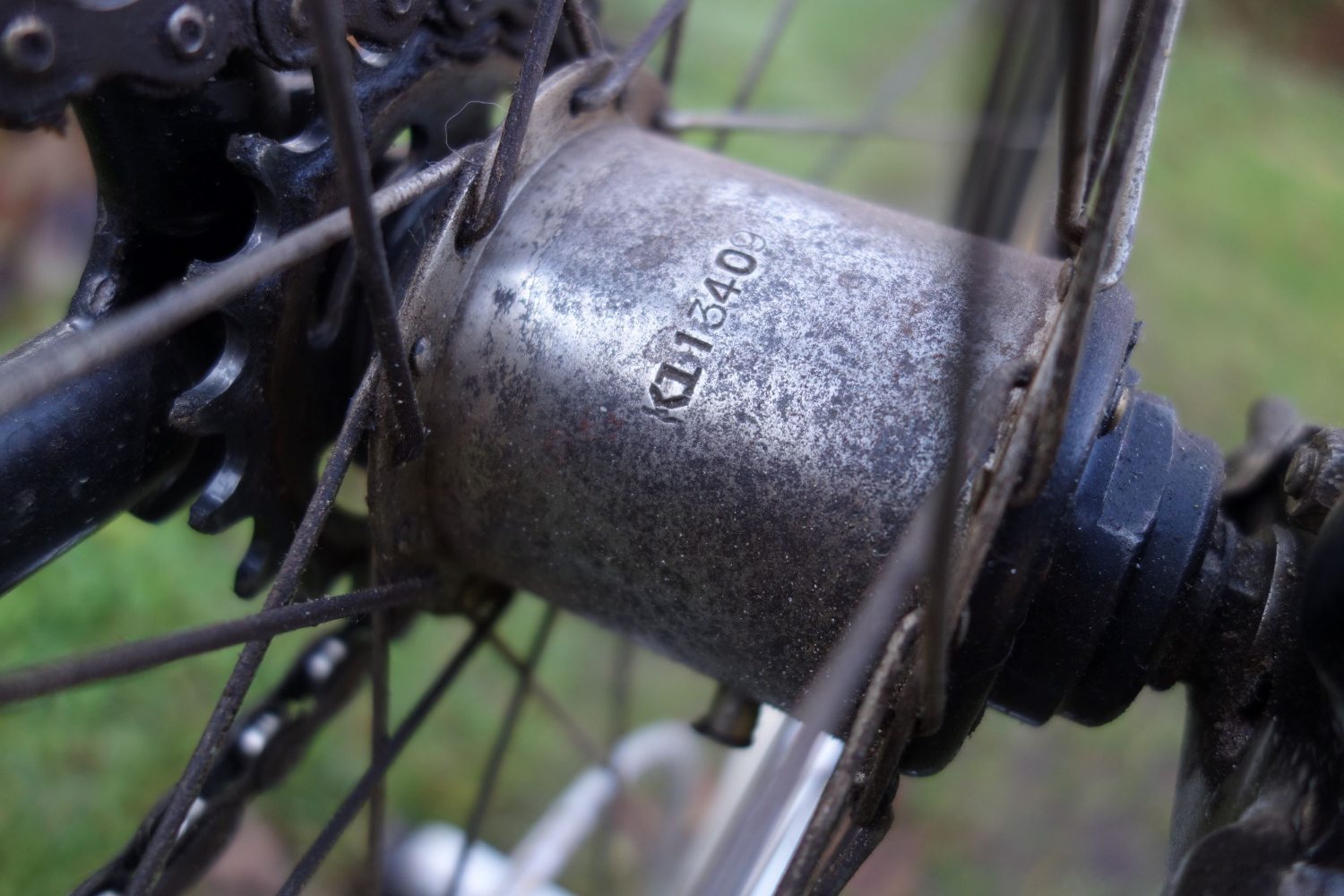

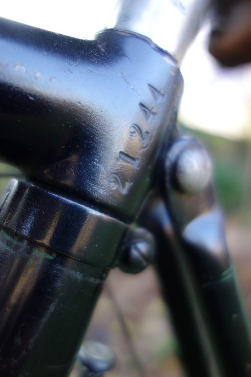

Framenummer van mijn Simplex met K naaf uit 1921 (K 11340) is 21244 op de zadel lug.
Dat nummer lijkt weer geen relatie te hebben met de andere oude Simplex fietsen. Kan me goed voorstellen dat de motoren een andere reeks hadden.

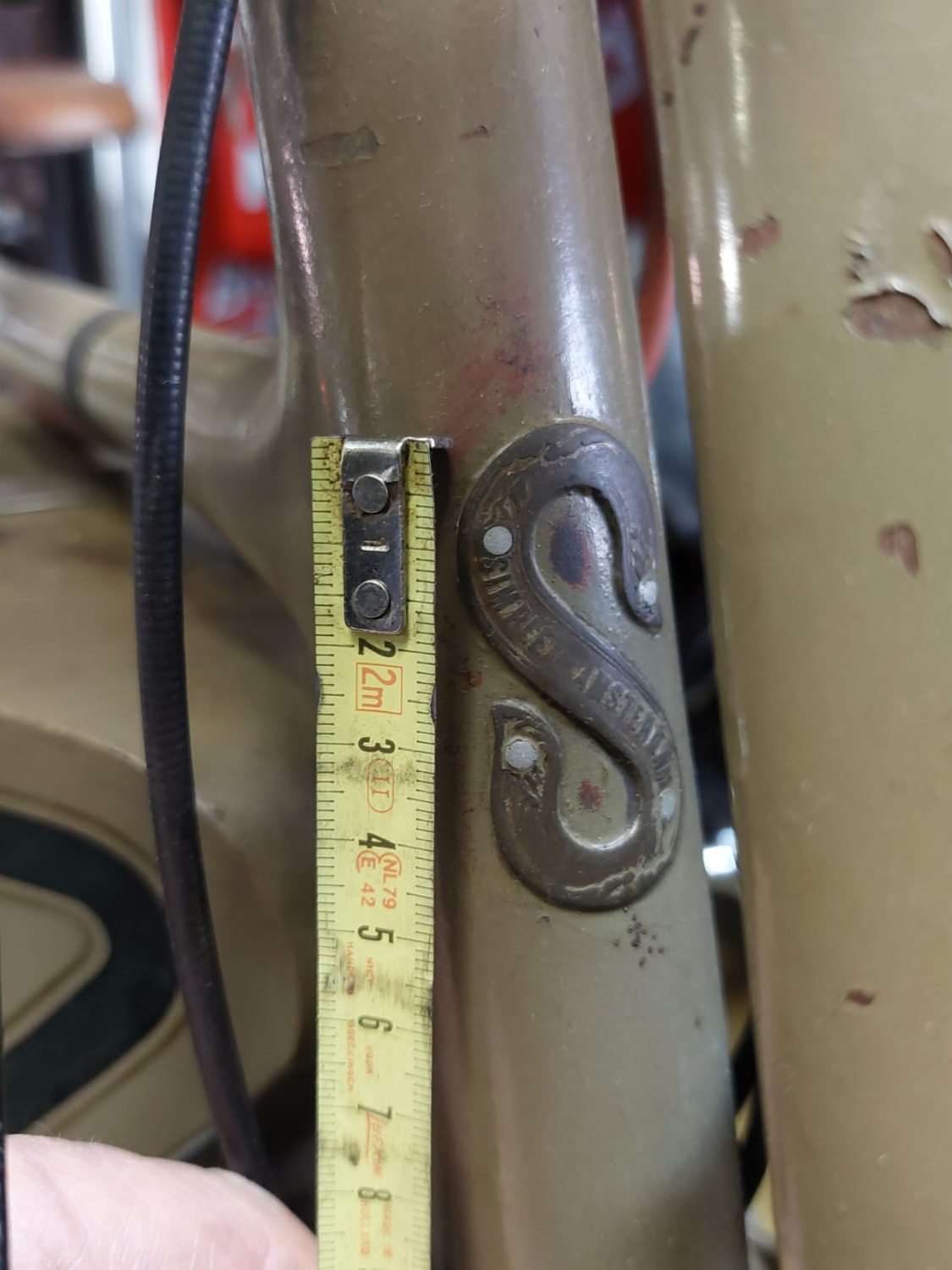

Re: overgang balhoofdplaatje simplex groot naar klein
ha Maarten op de motor van Koos zit al een klein plaatje hij is uit 1920
vermoedelijk dus al een vroeger gebruik van de kleine plaatjes en pas later in de catalogus gezet

Ik vroeg me intussen af of de framenummers van Simplex in de jaren 20 het jaartal in zich hadden.
Mijn fiets uit vermoedelijk 21 zou dan de 244e fiets van dat jaar zijn. Fongers veranderde z`n framenummers rond die tijd ook in een met jaartal.

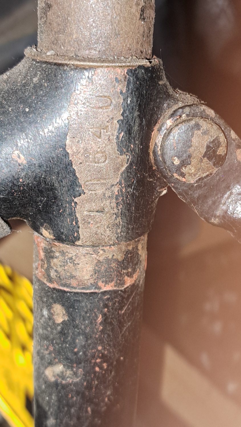

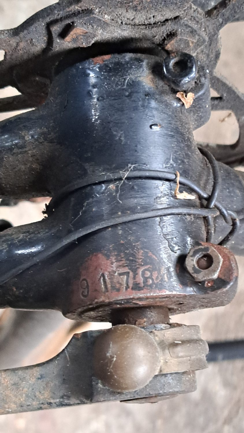

Ha Maarten gisteren in de schuur bezig geweest en zijn de 2 simplexen van de zolder gekomen en denk dat je redenering van eerste 2 cijfers productie
jaar weleens kunnen kloppen voor de periode van begin jaren 20 de ene fiets heeft het frame nr nog onder het bracket staan en de andere heeft als
voor code 19 wat op 1919 zou kunnen duiden zie de foto's de 9 is niet erg duidelijk maar denk ik wel correct de nul iets verder is duidelijk anders.
en bij die van 19 zijn de klem bouten bracket ook niet meer aanwezig.

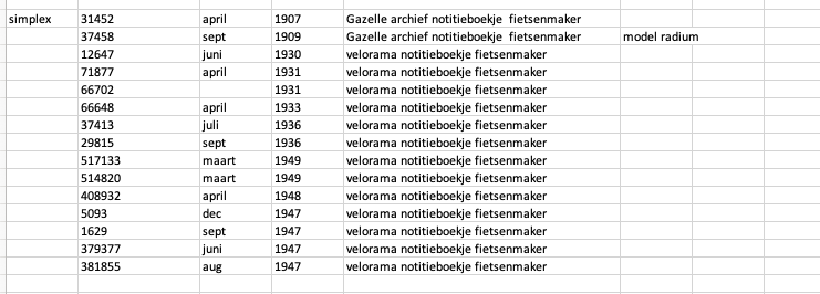

ik heb bij onderzoek naar de Burgers framenummers ook een tabel gemaakt van andere framenummers die ik tegenkwam bij o.a. Velorama. (notitieboekjes van fietsenmakers, die moesten vroeger het framenummer noteren van de fietsen die men verkocht).
Bij Simplex kan ik er echter geen logica in ontdekken. bijgevoegd een stukje van de trabel die ik daarvan heb.
- Schermafbeelding 2024-11-14 om 19.11.45.png (50.16 KiB) 5216 keer bekeken
- Berichten: 1984
De eindcijfers zijn redelijk random, de begincijfers echter niet. Je zou dus een modelnummer plus serienummer combinatie kunnen hebben.

Het is wel ''schokkend '' om de grote wisselingen te zien bij de jaren 30-40 in framenummers van Theo. In ieder geval is het geen oplopende serie.
