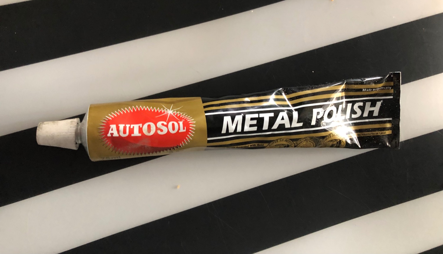

Gewoon Autosol metal polish met een doekje of tandenborstel licht inwrijven en met een schone doek uitwrijven. Prachtig resultaat en werkt ook perfect op chroom en aluminium. Kost een euro of 12 en ook verkrijgbaar bij Bol.Com

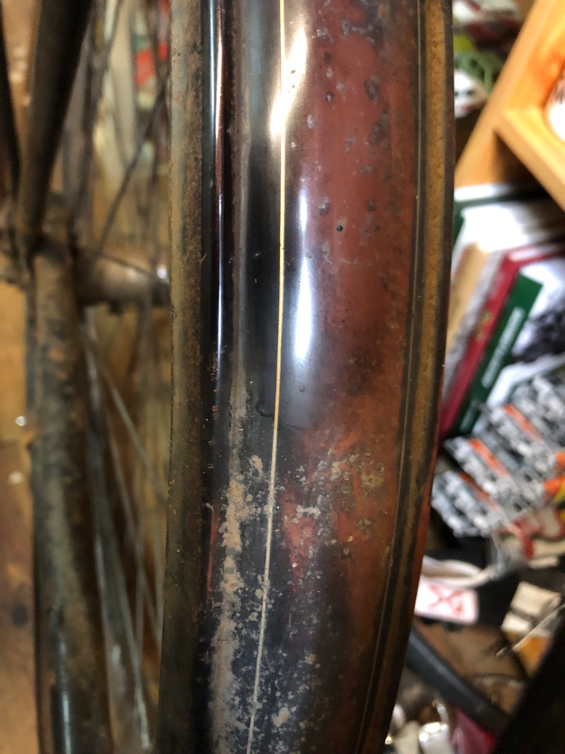

Ik vermoed dat het aanbevolen Autosol voor het doel wat ThimoP nastreeft iets te "scherp" is. Het is immers een polijstmiddel, en hij wil graag dat de fijne biesjes gespaard blijven. Ik meld dit omdat ik zelf zo ook al eens handgetrokken biezen als sneeuw voor de (Auto)sol heb zien verdwijnen... :o

Autosol is letterlijk en figuurlijk een heel fijn polijstmiddel, waarbij de biesjes bespaard blijven. Heb er al heel wat ervaring mee en ik heb net als voorbeeld een beetje gepoetst op het achterspatbord met biesje van een oude Eroba fiets. Zie foto. Daarbij kan hij altijd eerst een klein stukje proberen, maar ik ben er bijna zeker van, dat Thimo net zo positief verrast als ik zal zijn.
