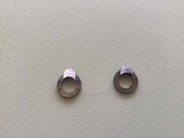

Adaptertjes om het 28” voorwiel iets lager in de vork te monteren zonder dat het gevaarlijk wordt.
austral man
Berichten: 112
Re: Restaureren of recyclen
Bericht door austral man »
Geweldig,die adaptertjes.Dat soort dingen word ik altijd blij van.

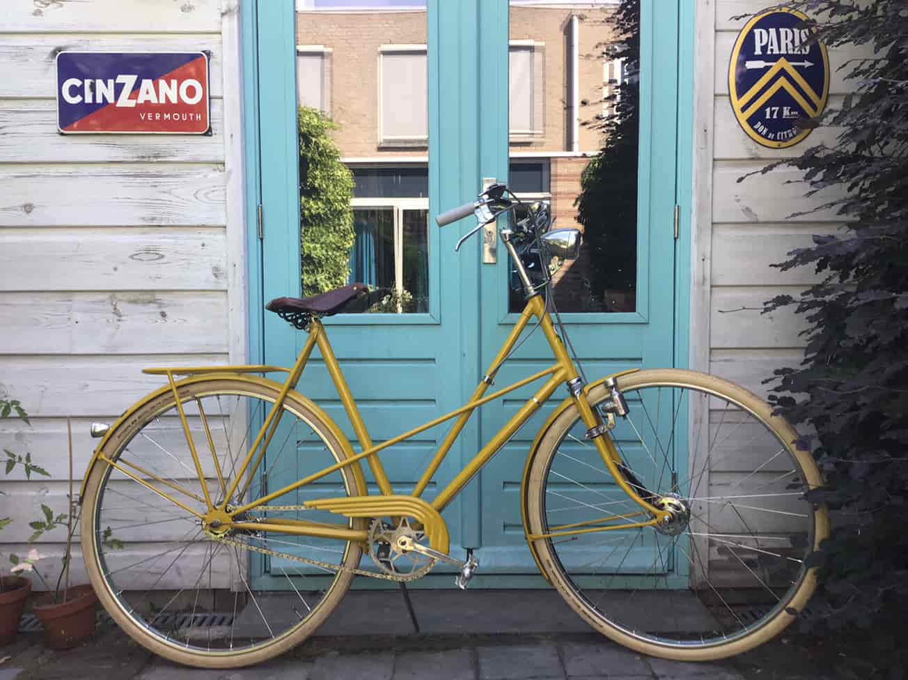

Eindresultaat van een van ijzerslak gerede Locomotief uit 1952.
Heb geprobeerd hem klassiek te houden. Maar wilde hem ook subtiel houden.
De Steelite naafjes zijn redelijk recent maar staan haar goed. De ombouw van 26” naar 28” is ook goed gelukt.
Al moest ik wel met de ketting spelen (halve schakel) omdat er geen stelruimte meer over was.
Al met al ben ik zeer tevreden met het resultaat. Mijn vrouw vind het geweldig en heeft haar aandacht met deze fiets wel gehad tijdens een weekje vakantie aandeel Franse kust.
Ik ben nog lang niet klaar met recyclen van oude fietsen/frames maar uiteraard met respect voor mooie originele exemplaren.
Daar blijf ik ook vanaf.
Berichten: 1535
^^ Mooi gedaan! Dat gaat maar nét met die spatbordjes. Ziet er wel strak uit.

Leuk om te zien dat het frame en de spatborden die heel lang in de schuur hebben gestaan weer een mooie bestemming gekregen hebben
Gronam2
Berichten: 181
Bericht door Gronam2 »
Mooi gedaan, schitterende fiets!
Beau-Velo
Berichten: 758
Bericht door Beau-Velo »
Dank voor jullie positieve reacties.
Heb er veel plezier aan beleeft de fiets een nieuw leven te geven.
En daarbij een podium te pakken dat restaureren/verbouwen ook leuke oude fietsen op kan leveren.
@Fred: dat frame wat ik van jou heb hangt nog in de dakschuinte van mijn atelier. Het achterspatbord is met polyester gerepareerd en dat komt niet goed met stralen en poedercoaten. Fan van deze frames dus die komt wel een keer aan de beurt.
Groeten Martijn

non-fixie schreef: 17 jun 2023, 23.55 Dat gaat maar nét met die spatbordjes.
Op een elektrische fiets, die voor niets langs de weg stond met een kapotte accu, zaten 40-622 banden, als ik me goed herinner. Een old-school 28 inch fietsband is 37-622.
Ik monteerde die 40-622 later nog eens op een los wiel om die band eens op te meten, want ik zag er iets aan.
Wat bleek: het contour van die band is wel tamelijk vierkant, maar wel wat lager en vlakker. De band was even breed als een 37-622 maar het loopvlak iets breder, met hoekige schouders en de hoogte van het contour was 5 mm minder dan een 37-622 en dat was wel verrassend.
Wellicht is dat type band beter passend in uw mooie kruisframe fiets.
Voor één van mijn fietsen, met een krap in het spatbord passende band, maakte ik twee simpele verlengstukjes voor de achterspatbordsteun. Dus ook dat is nog een mogelijkheid om wat meer stelruimte te creëren. Toen ik die fiets kocht, zat er, waarschijnlijk om die reden, nog een verkeerde band op; 37-622 in plaats van 47-622.
Ik moet er wel bij opbiechten dat ik het spatbord ook onder het achtermannetje doormidden heb gezaagd, om het 1,5 cm in te korten maar waardoor het ook iets flexibeler is geworden wat die verlengstukjes betreft.
