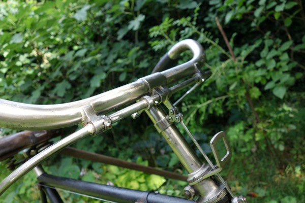

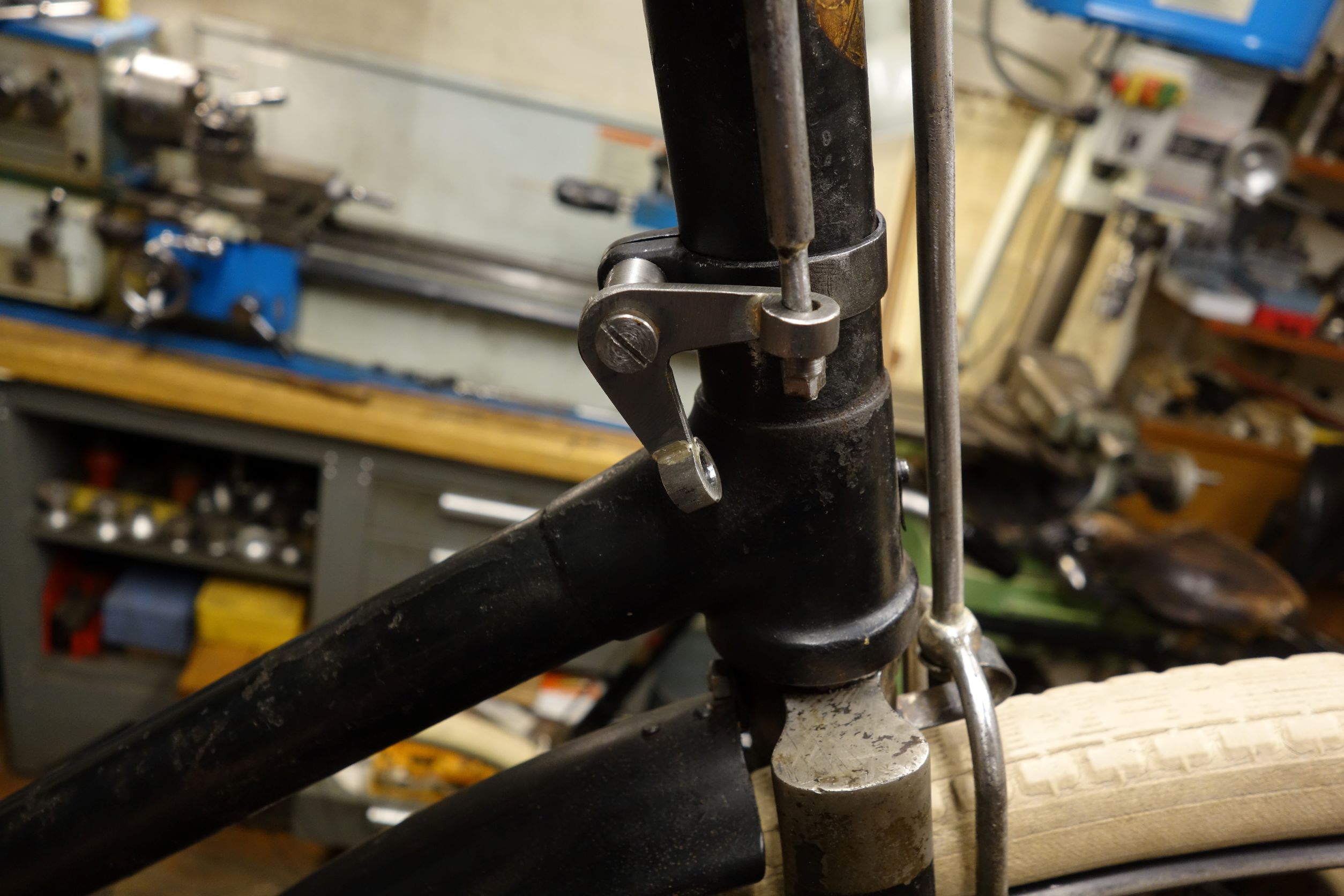

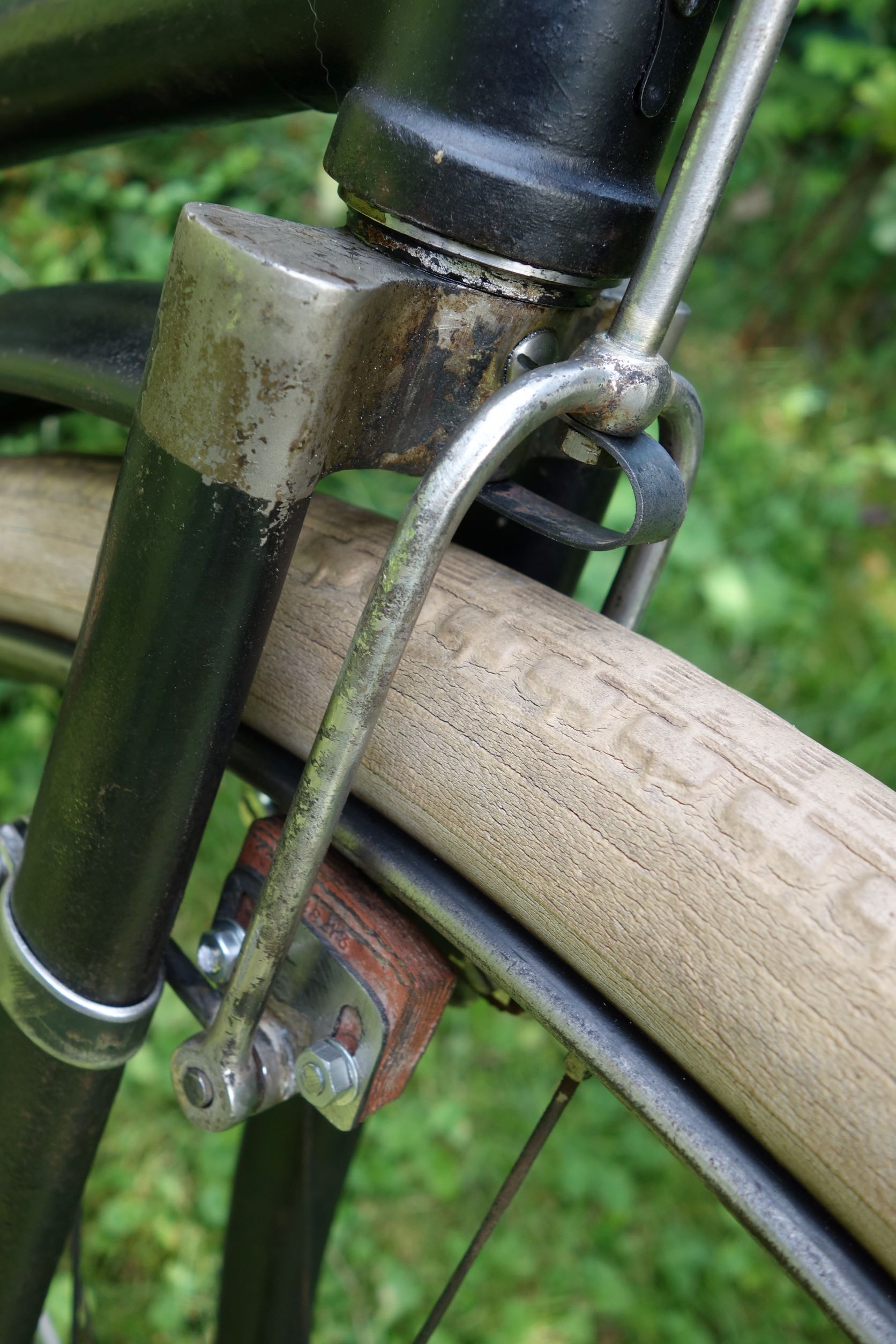

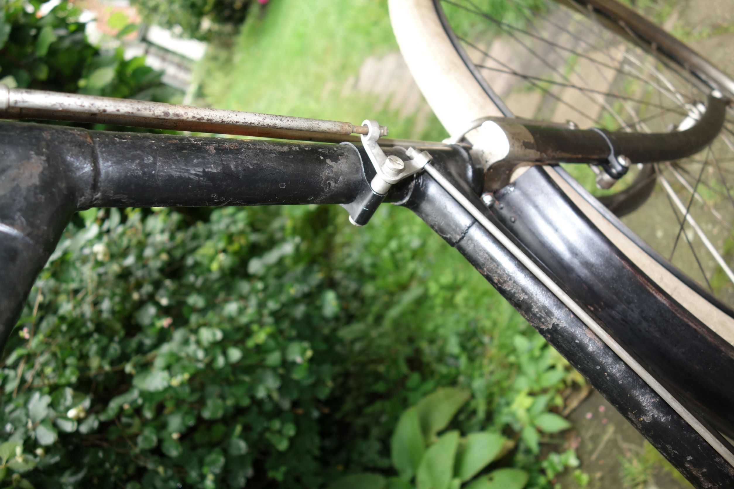

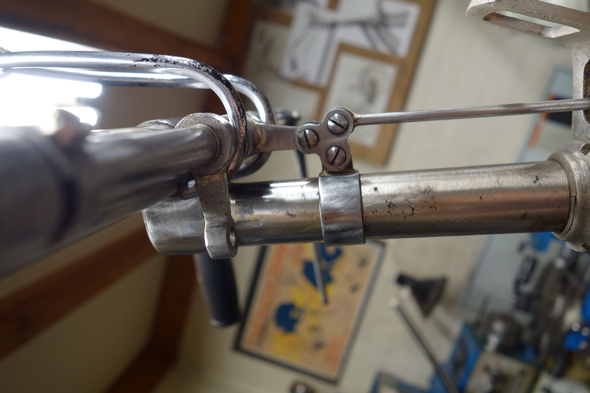

Afgelopen dagen weer eens gewerkt aan de BB en nu is de voorrem werkend (maar nog niet vernikkeld).
Het stuur heeft de typische rechte remhendels. De latere fietsen vanaf 1908 krijgen de sierlijke opgebogen remhendels.
Maar in 1907 was dat nog niet doorgedrongen tot de Fongers technici. Erg leuk om zo`n opbouw te doen en dan ook te ontdekken wat niet goed werkt of net niet de goede maat is.
Een hele puzzel..
De remarmpjes moeten tussen de vork door en niet de spaken raken en zo heeft alles zijn beperkingen en bepalende maatvoering.
Maar daar kom je eigenlijk alleen achter door het te doen. Het omkerings driehoekje net onder het stuur zat bijvoorbeeld in eerste instantie niet goed. het schroefje (lees draaipunt) tegen de stuurbuis zat te hoog ten opzichte van het schroefje van de bovenste arm. Gevolg was dat in sommige gevallen de rem blokkeerde . De ring om het stuur wilde niet naar beneden bewegen. Door een en ander te wijzigen zijn nu het stuurbuis schroefje en de uittredende rem schroef in een lijn komen te staan.
Hierdoor kan de bovenste hefboom vrij bewegen richting stuur en daarmee de rem in werking zetten. Hopelijk is mijn beschrijving begrijpelijk.
Om deze layout te wijzigen moest de remhendel van hoek veranderen en ook de ring van de eindbegrenzing moest verdraaid worden (nieuw gaatje voor het schroefje dus).
Een hoop gesodemieter maar wel leuk om het te doorgronden. En nu werkt het dus echt heel goed.

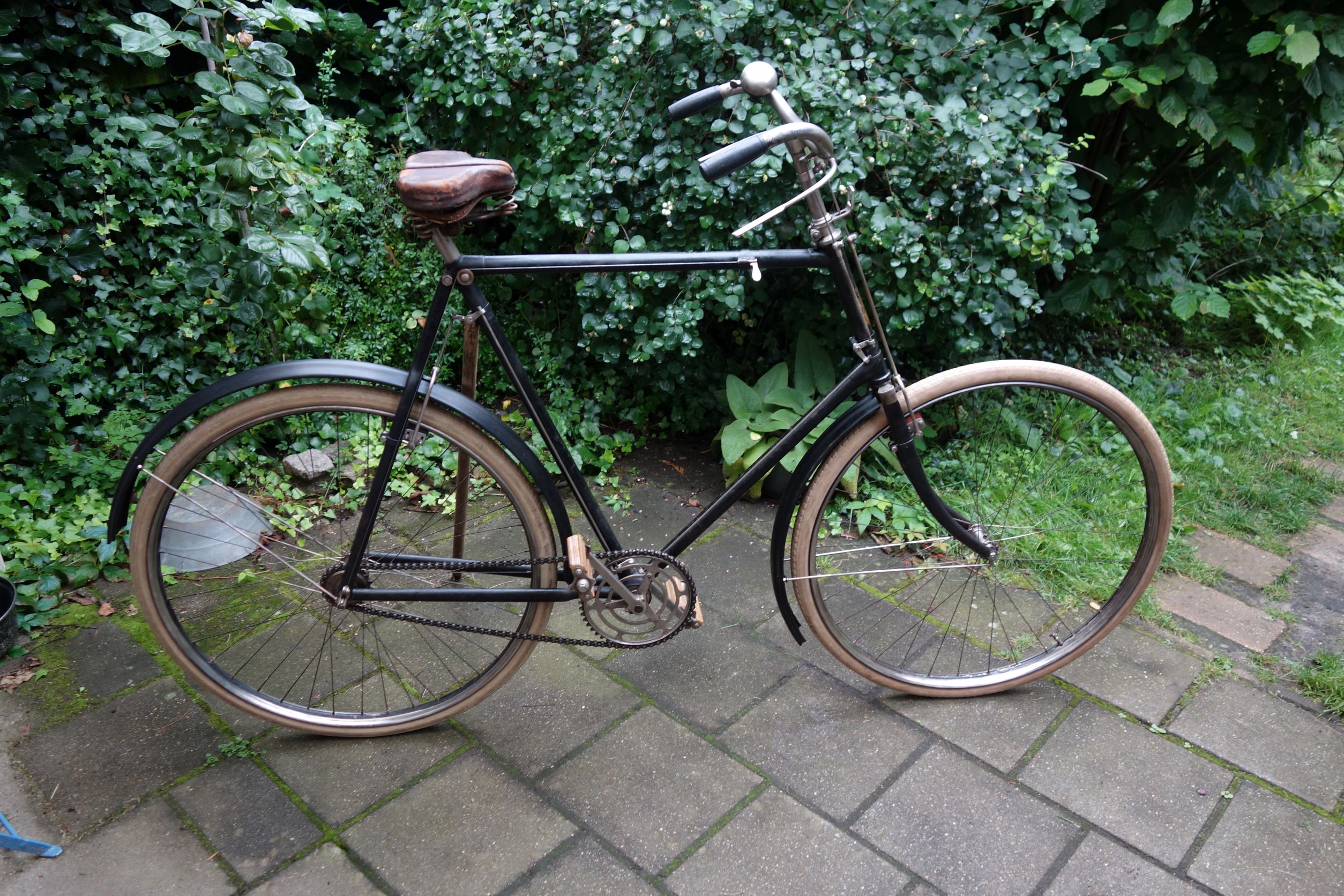

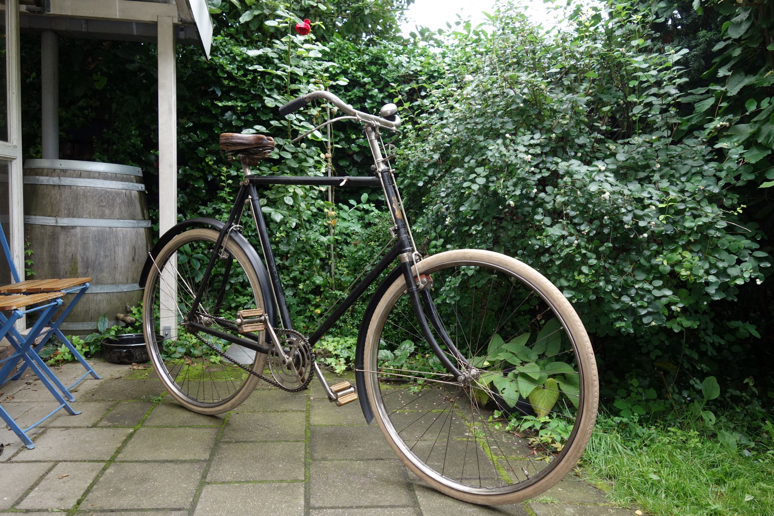

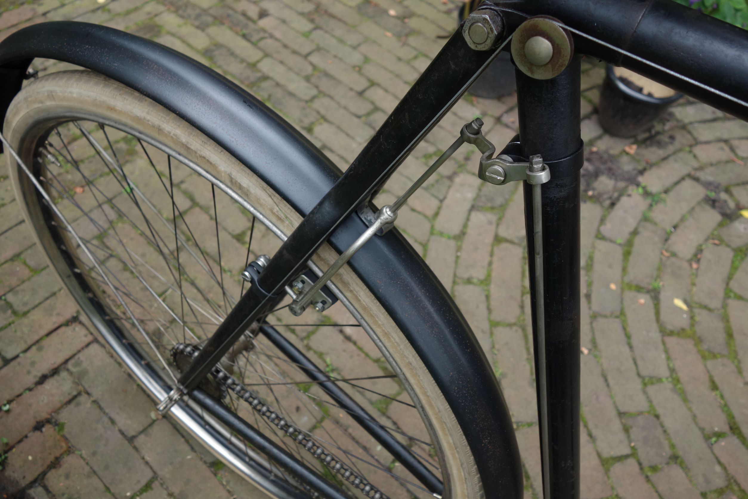

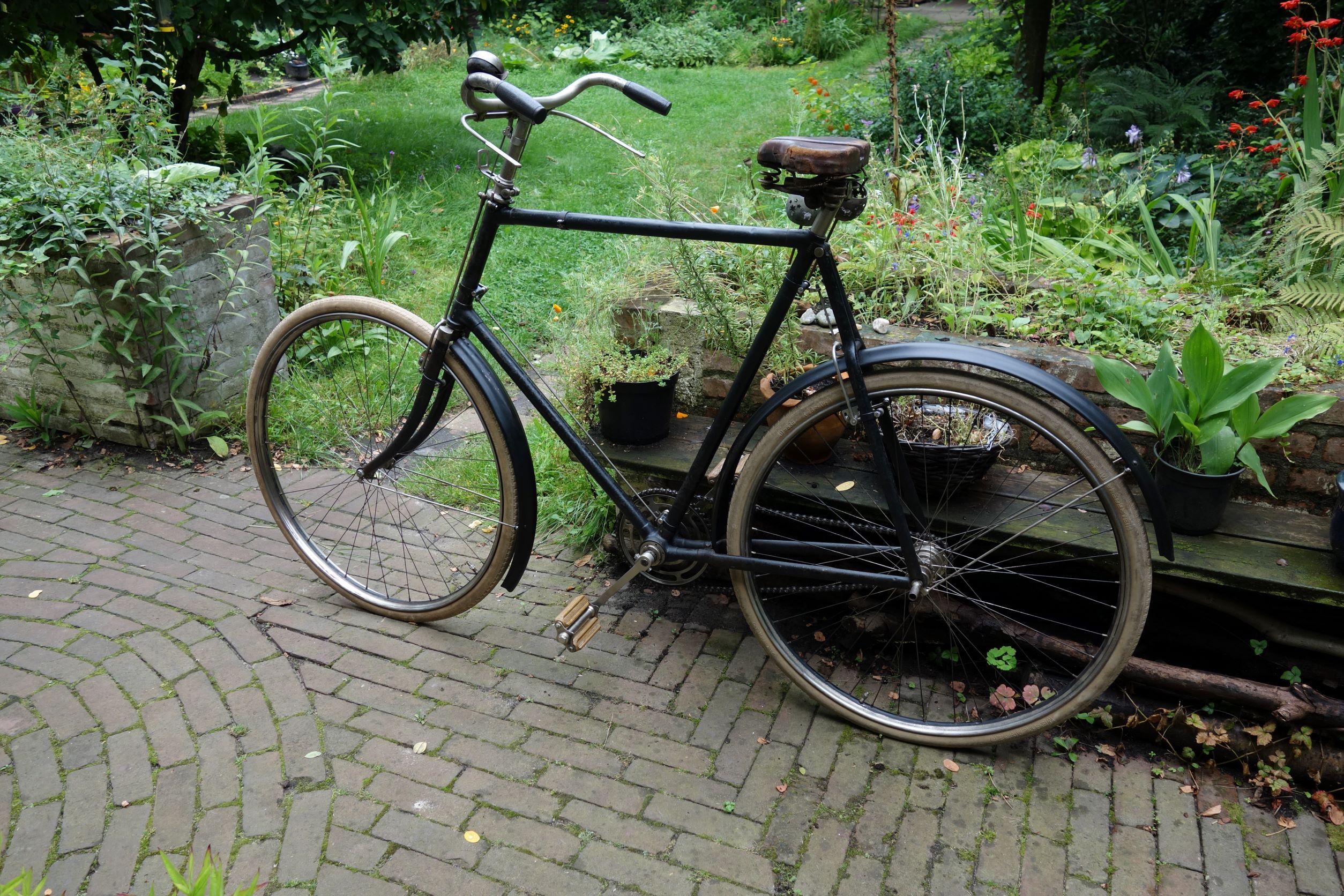

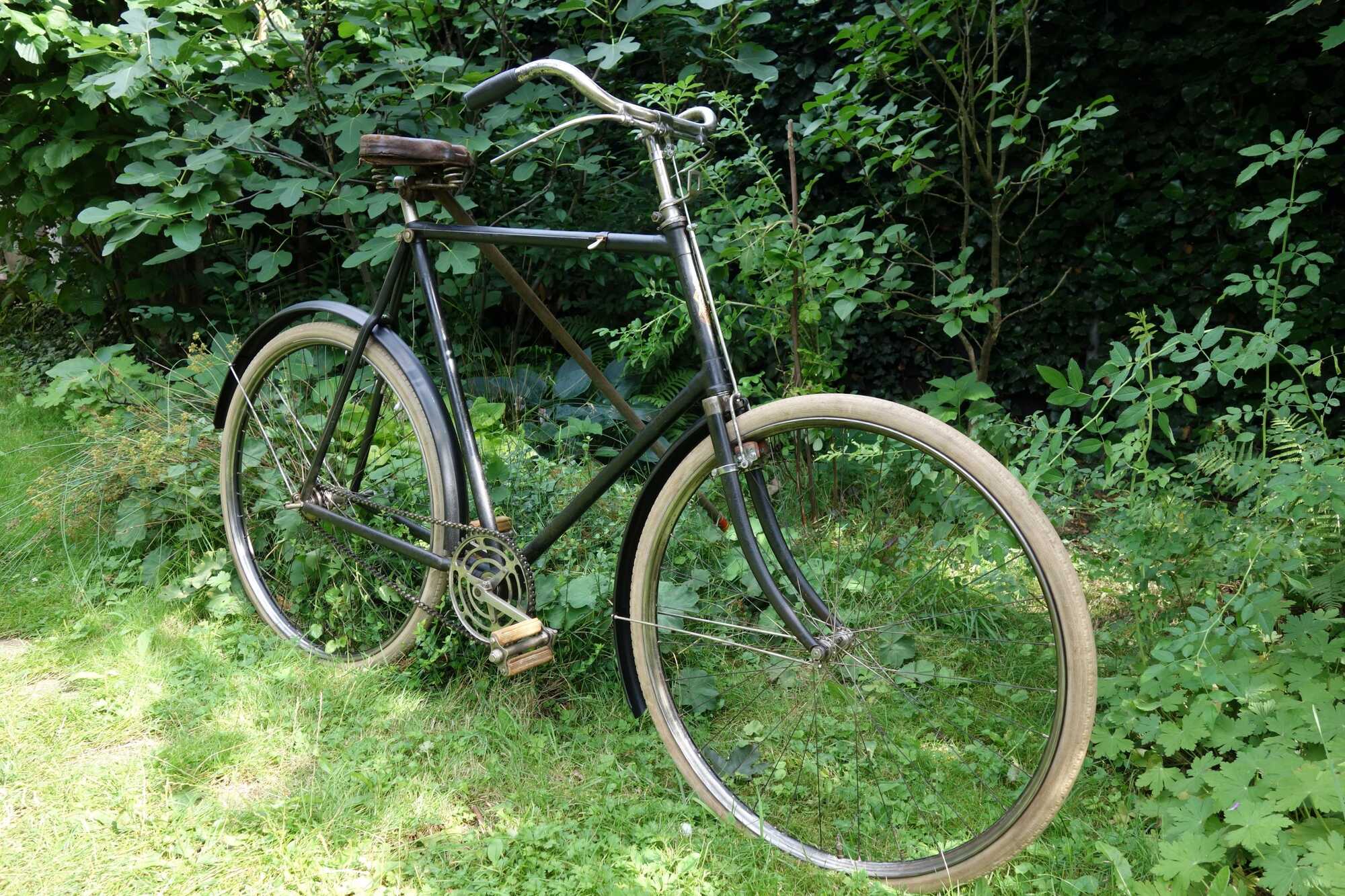

Nog maar weer eens een kleine update.
Vandaag was het na veel bouwen en veranderen ,verlengen en verkorten eindelijk zo ver dat de achterrem functioneerde.

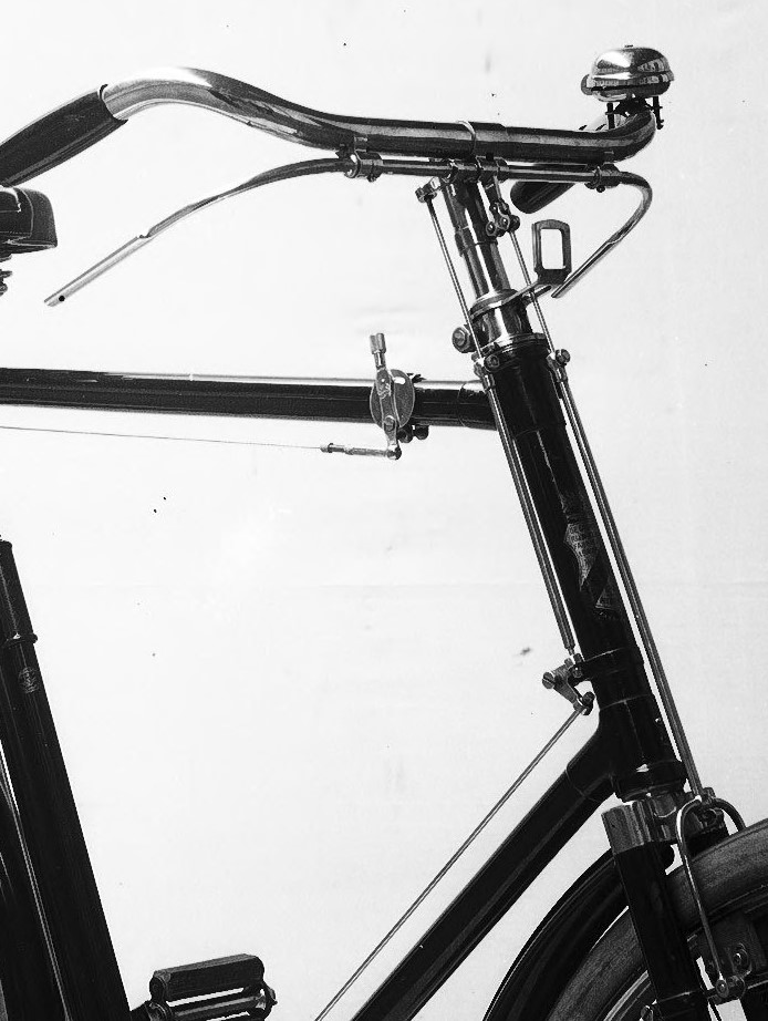

Door dat er maar een duidelijke foto van de fiets is blijft een aantal zaken onbeslist. Je zou je nog een foto van de andere kant of achterkant wensen maar dat is niet het geval .In een aantal zaken dan maar zelf bedenken hoe de meest voordehand liggende vorm en constructie moet zijn geweest Resultaat is een remsysteem naar de aard van het prototype maar in detail natuurlijk net een beetje anders.
Wat leuk is is dat de remmen aan het uiteinde ,dus bij de hoefijzers van veren zijn voorzien. Het systeem dat Fongers op al haar latere modellen toepaste. Mogelijk met uitzondering van het model Groningen en natuurlijk bij de latere jaren 30 modellen.
Bij dit systeem kunnen de remstangen ook alleen op trek belast worden . Zou je vanaf het stuur gaan duwen (zoals bij veel systemen) dan gaan de stangen uit de ogen.
Echt een constructie die uit de gedachte om aan het eind de van het system de remmen op veerspanning te zetten voort komt.
Ik heb een flinke proefrit gemaakt en de fiets rijdt echt heel goed.

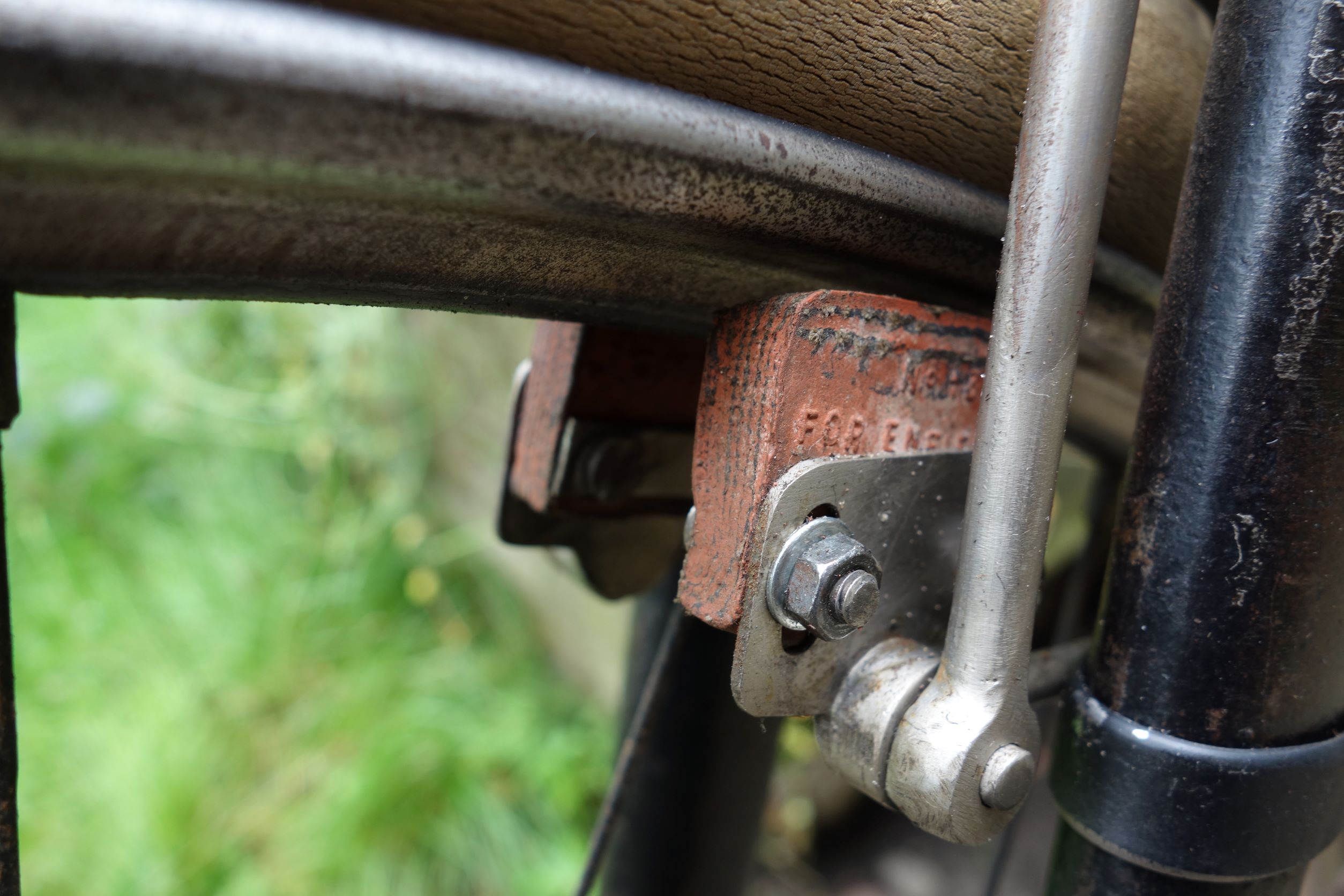

Wat ik nog mis zijn oude remblokjes achter Nu zitten er achter smal geschuurde remblokken van bandremmen . Ik hoop nog eens de rode met katoenen laagjes te pakken te krijgen.

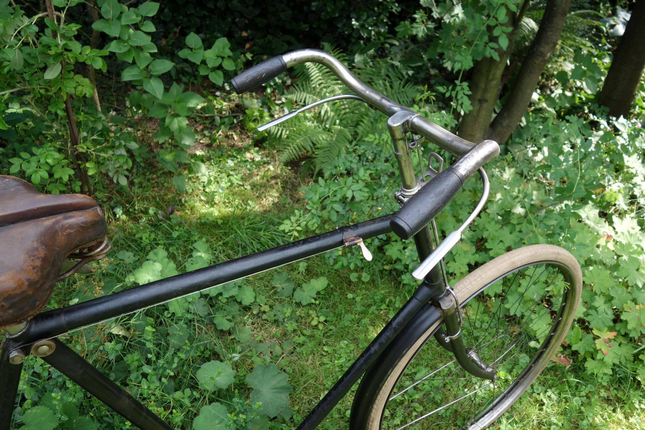

Zie foto: Ik denk dat ik ook de remhendels een buiging naar boven ga geven. Origineel liepen ze rechtdoor maar omdat dit stuur wat hoger is opgebogen staan de remhendels wel ver van het handvat. En ik vind het wat fraaier van vorm. In feite is dat wat de Fongers bouwers/bedenkers later bij het opvolgende ontwerp veranderde.
Zou best kunnen dat ze de zelfde overweging hadden als ik nu heb. Hopen dat ik er geen spijt van krijg... want weer terug buigen gaat heel rommelig worden.
