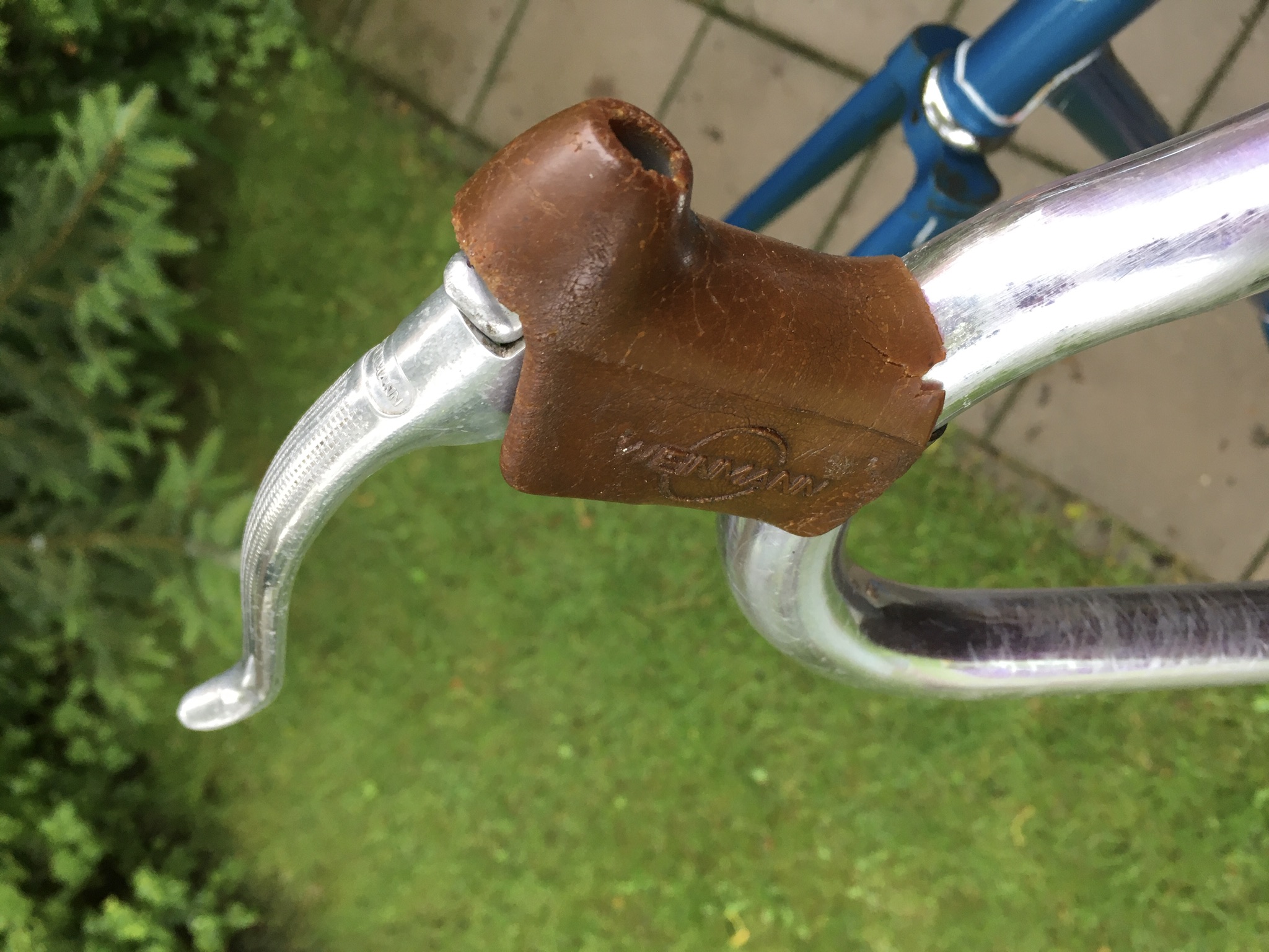

Wat betreft de esthetiek: ik heb nog goede oude Weinmann remgreeprubbers liggen die ik graag wil gebruiken. De fiets zelf is van 1970 en nog origineel, nieuwe remgreeprubbers zijn dan nogal misplaatst. Deze zijn mooi, maar blijft dus die grote opening, die ik misschien voor lief moet nemen.

Berichten: 1989
Re: Gezocht: doorvoerdopjes boven remgreeprubbers
hansvdw schreef: 15 jul 2021, 10.30 Wat betreft de esthetiek: ik heb nog goede oude Weinmann remgreeprubbers liggen die ik graag wil gebruiken. De fiets zelf is van 1970 en nog origineel, nieuwe remgreeprubbers zijn dan nogal misplaatst. Deze zijn mooi, maar blijft dus die grote opening, die ik misschien voor lief moet nemen.
Groetm
Hans
Je rubbers horen zo te zien niet bij de grepen.
Je hebt weinmann grepen met een 8mm gat, waar een ferrule in past
en je hebt weinmann grepen met een opgeklonken tuit met uitwendig schroefdraad, waar de plastic stelbussen overheen draaien. De tuit is vrij lang en komt boven het rubber uit

hansvdw
Berichten: 420
Bericht door hansvdw »
Bedankt voor je suggestie jaccow en Marten voor de toelichting. Het laatste was de druppel. Ik heb er nieuwe, wel passende rubbers opgezet, van Cane Creek. En nu maar opbouwen.

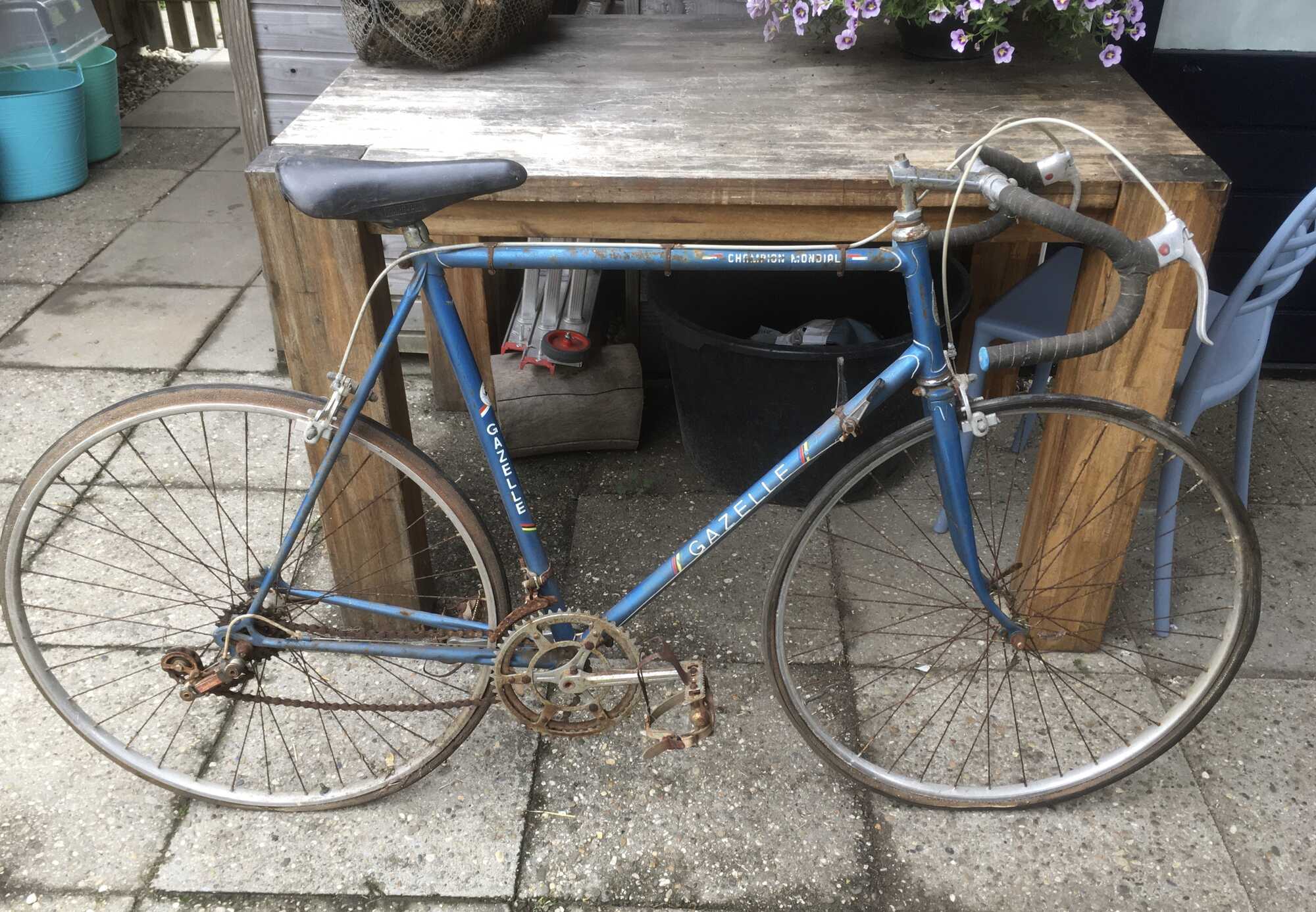

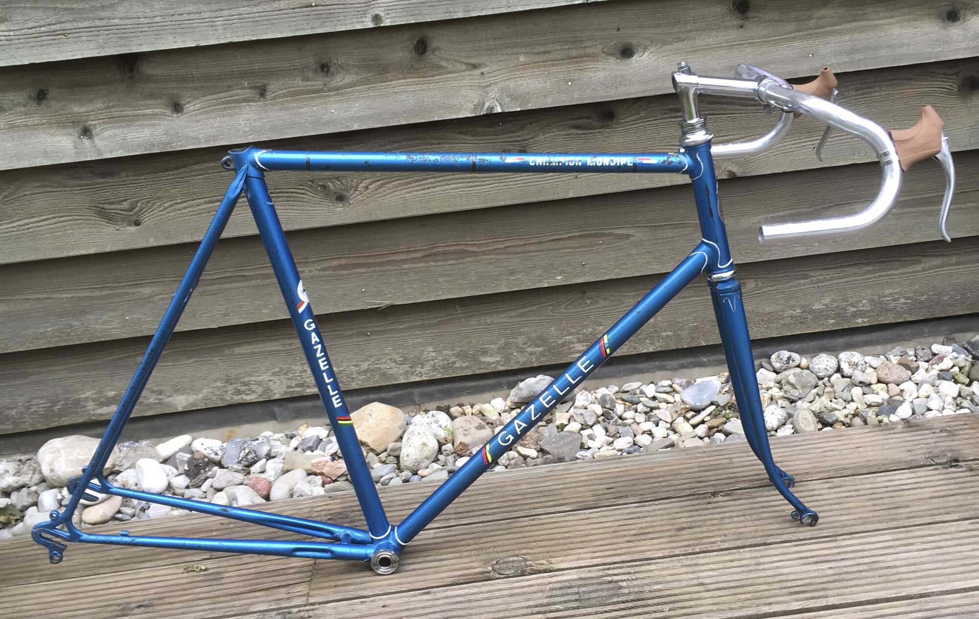

Berichten: 1336
Fraaie Gazelle Champion Mondial uit de beginperiode van deze serie. benieuwd naar het framenummer c.q. leeftijd.... Geniet....
hansvdw
Berichten: 420
Ha Marco,
Het is deze, waar al eerder een foto van verscheen op het forum. Inmiddels helemaal uit elkaar en klaar voor de wederopbouw.
Serienummer 2560736, 2e helft 1970 dus.
Hans

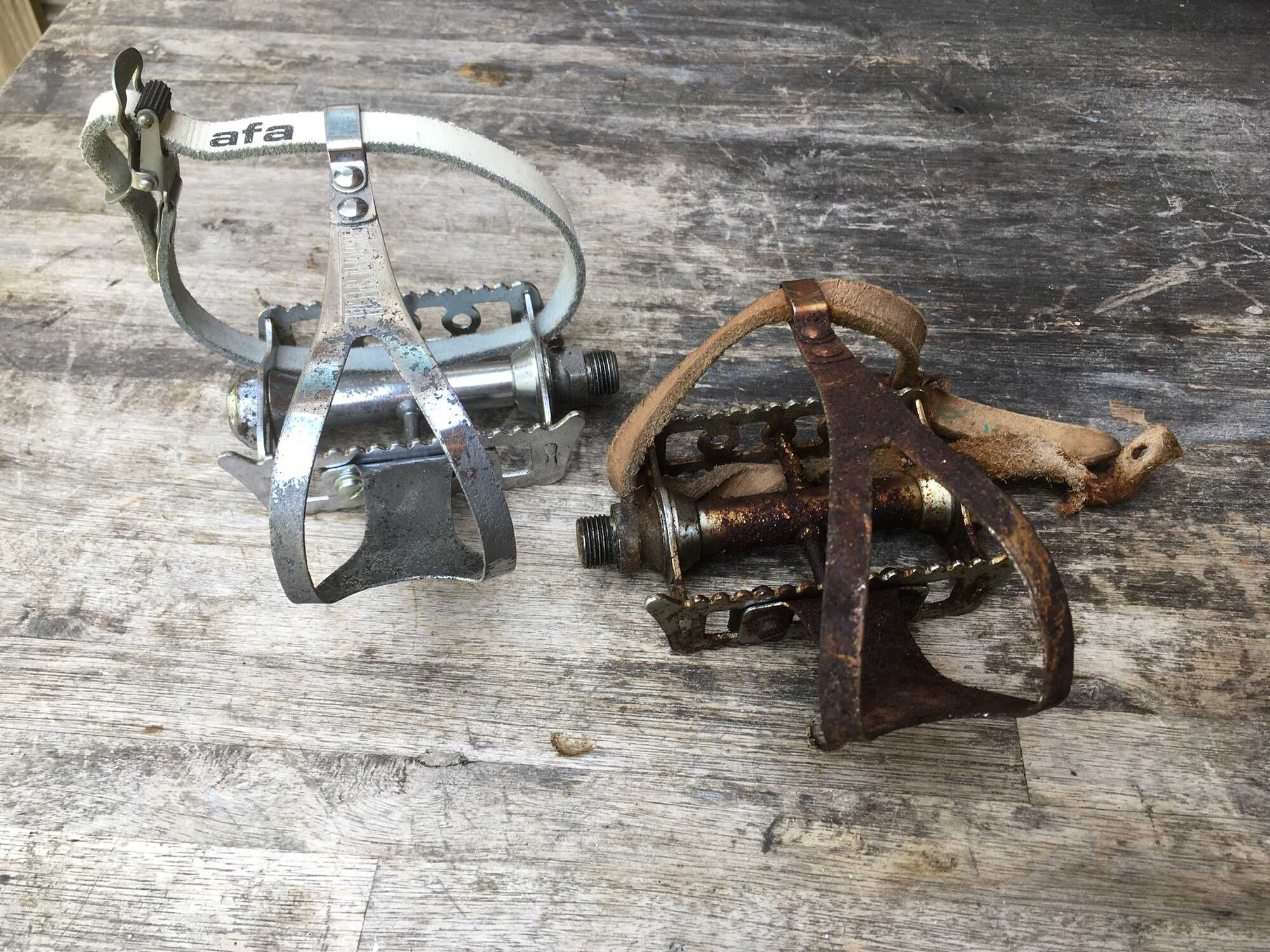

hansvdw
Berichten: 420
Enorm geploeter trouwens, zo’n sterk verwaarloosde fiets weer uitstraling te geven, maar de moeite waard. Hier de pedalen. Links de herstelde, die draait weer als een zonnetje, de rechtse moet nog worden aangepakt. Alleen het riempje is vernieuwd. Wel Afa, maar op de originele, die niet meer te redden was, stond Afa nog tussen dubbele aanhalingstekens.
Berichten: 1336
Ja, veel werk vaak om een fiets weerr wat toonbaar(der) te makne. Maar wel veel voldoending toch ook... :D
