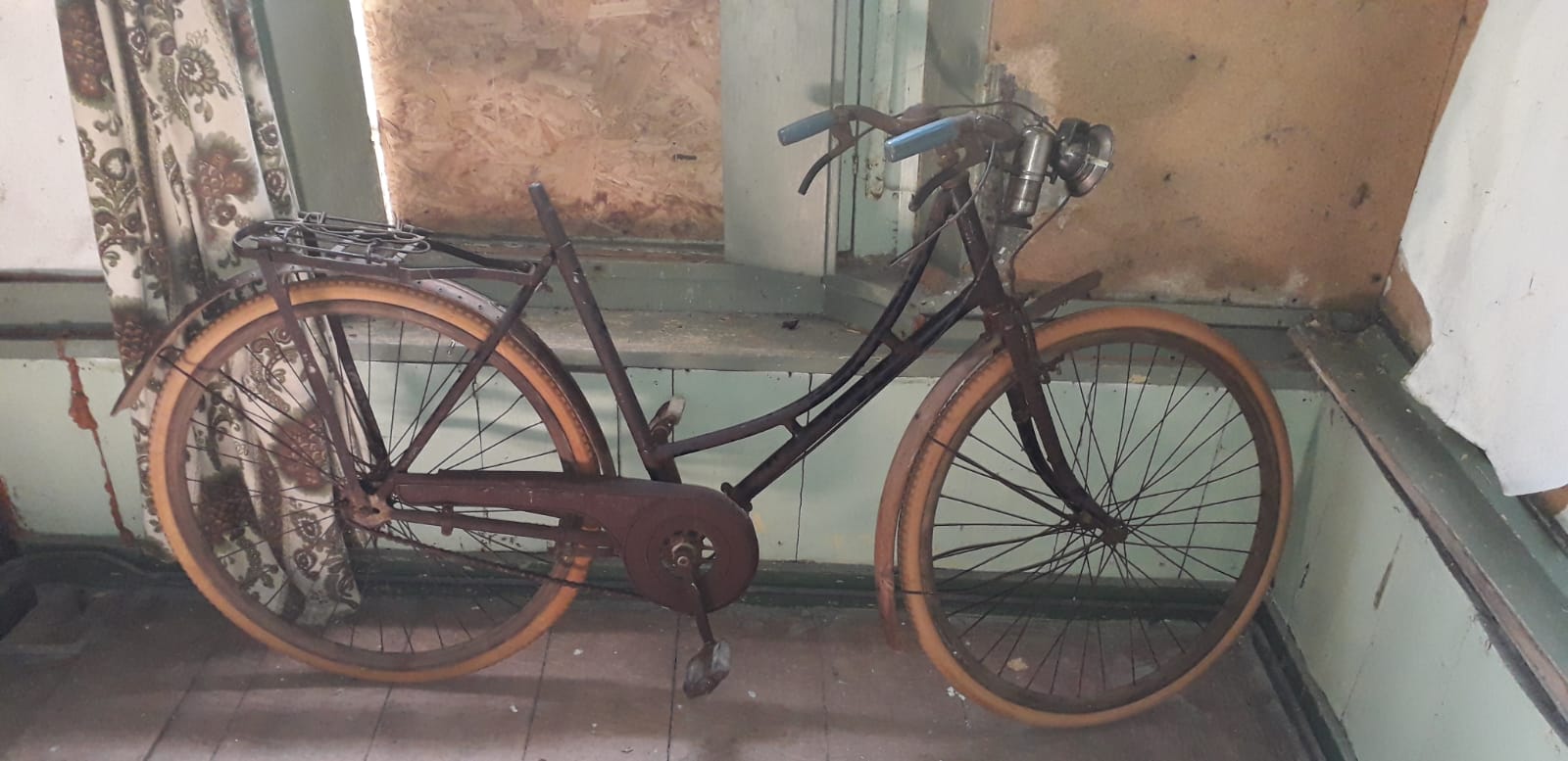

oke dan is het buigen van spatborden voor mij niet te doen
maar toch bedankt voor de informatie
weet iemand eventueel een merk en leeftijd van deze fiets?

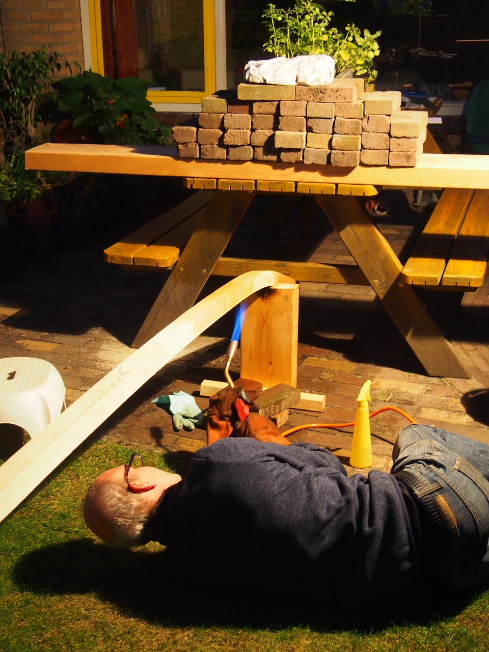

Ik geloof best dat het zelf kan, zoals Nol al schreef. Wel over een mal, anders breekt het.
Wij hebben weleens een balk van 7x7 centimeter gebogen met water en vuur. En mooi dat dat gewoon in vorm bleef staan.... Zie foto!

Ja, met hitte en boven een fluitketel kan ook hoor, maar ik gebruik voor wandelstokken de door mij omschreven methode. Het grootste probleem is om voldoende hitte in het hout te krijgen en te houden zonder het te verbranden. En spatborden zullen buigen met een brander niet overleven denk ik. Boven een fluitketel weer wel.
Stoom is een goede energie overdrager zonder het hout te verbranden.

vandaag even bandjes erom gelegd en niet hard opgepompt zag al war rare streppen op de velg dus vertrouw ze niet helemaal
ik zag bij het los draaien van de as dat de voor en achter pad vernikkeld is
