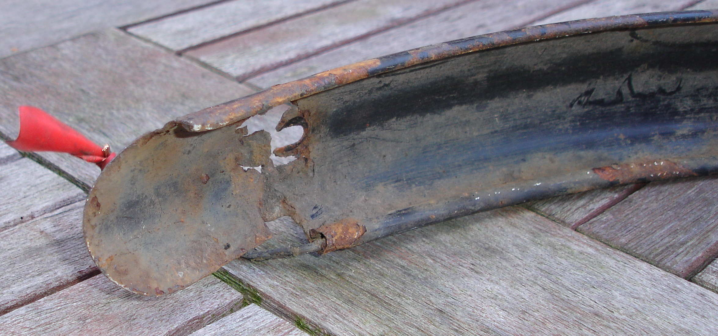

Het achterspatbord van de '56-er sloop-Gazelle heb ik vandaag opgezocht. Helaas is het minder goed dan ik dacht. Rondom het achterlicht ziet het er nog prima uit maar bij de bevestiging onderaan is het wel doorgeroest. Zie bijgaande foto's. Als je denkt er toch wat aan te hebben, laat het weten, dan hou ik het apart.
Sjoerd

Ik zou met het spatbord van Sjoerd goed vooruit kunnen maar als het spatbord van Theo idd geen verklikkerglaasje heeft en heel is ,dan is dat misschien wel het best passend voor de damesfiets.
